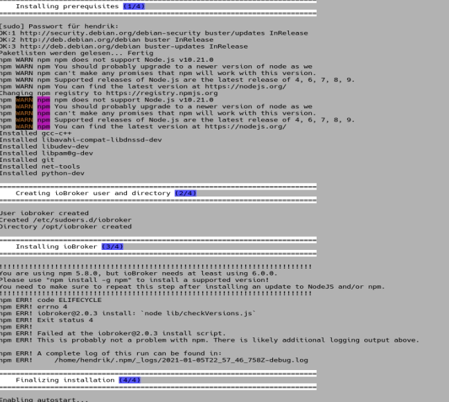

        @Thomas-Braun Danke, das hat mich schonmal weitergebracht:
        Die iobroker installation lief durch.
        Dort waren allerdings Fehlermeldungen bezüglich der NPM Version

          @smile Da läuft noch ein X.
          Keine Screenshots von Text.
          Da ist npm noch doppelt installiert, scheint mir.

            @Thomas-Braun Ich konnte gerade leider kein Copy & Paste machen aus dem Debian.
            Was meinst du mit da läuft noch ein X. ?
            Kann man npm deinstallieren / reinstallieren, wenn das der Fehler sein sollte?

              @smile X ist für die graphische Oberfläche notwendig, das willst du nicht auf einem Serversystem haben. Installier am besten gleich ein System ohne Desktop.
              In dem neuen System dann erst gar kein node oder npm aus den debian-Repos installieren sondern gleich die Version von nodesource. Macht wie gesagt der Installer.
              Wenn da wider Erwarten von Haus aus node/npm schon installiert sein sollte, hau es raus:
              sudo apt remove node*
              sudo apt remove npm
