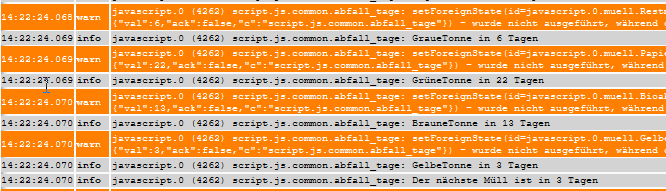

    habe das Muell Skript basiered auf JoJ123's Müllskript und Pix' Regenskript
    // v 0.2, tempestas 21.12.2018
    Ist in der Vergangenheit immer zuverlässig gelaufen.
    Wenn ich das Script starte und im Protokoll nachschaue zeigt er mir auch die noch restlichen Tage an.
    d06a84b0-5334-4609-941e-6ef6fe2d8b0a-grafik.png Unter Iobroker Objekte, JaVASCRIPT.0, Muell stehen die verschiedenen Tonnen, aber der Wert der Tonnen steht auf 0
    Jemand eine Idee?

      @Alero wenn du die Fehlermeldungen nicht abschneiden würdest, könnte man vielleicht helfen
      Code als Text in Code-tags posten

          @Homoran
          Ich schäme mich- wirklich.😠
          Wer lesen kann ist klar im Vorteil. Mein Debug Modus war noch aktiv.
          Danke.

            @Alero sagte in Muell Script läuft nicht mehr:
            das hatte ich vermutet ;-)
