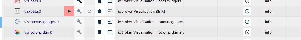

      @Homoran okay, habe ich gemacht. Das log bleibt jetzt leer. Allerdings startet der Vis Editor trotzdem nicht.
      Mal ne blöde Frage und ich weiß nicht, ob sie zur Lösungsfindung beiträgt. Ich habe seit meiner Startzeit mit einem Pi3 die Instanz vis-beta immer mit dabei. Ich kann diese auch nicht löschen. Sie erscheint immer wieder. Kann die was damit zu tun haben? Ich habe sie im Moment deaktiviert. Die ist nun schon dreimal mit umgezogen. Vom Pi auf ein NAS und dann zum NUC.

        @weimaraner Wo hast du denn die vis-beta her????
        Adapter loschen, nicht nur die Instanz
        und dann das "echte" vis neu installieren!

          @Homoran Das weiß ich eben nicht. Ich habe damals mit einem Raspi-Image gestartet. Ich kann mir nicht erklären, wann ich mir das mal aus Versehen installiert habe.
            W Offline
            W Offline
            weimaraner
            #44
            @Homoran Das ist ja mein Problem. In der Adapterliste beim Admin taucht der Adapter Vis-beta nicht auf. Wie kann ich ihn noch löschen?
            Wenn ich die "echte" vis neu installiere, bleiben dann meine vis Projekte erhalten?
            • W weimaraner
              #45
              @weimaraner sagte in backup eingespielt und nichts passiert - Was nun?:
              wahrscheinlich weil es den schon Jahre nicht mehr gibt
              Was sagt
              iobroker list adapters
              iobroker list instances
              Da müsste der Adapter dann zu sehen sein
              Ansonsten würde ich denken, dass es mit iobroker del vis-beta zu löschen gehen könnte
              W 1 Antwort Letzte Antwort

                @Homoran Vis-beta erfolgreich gelöscht. 👍 Ein upgrade des Vis-Adapters und eine anschließende Aktualisierung der Instanz haben geholfen!!!

                    @Homoran Aber gerne! 😀 Mit dem von dir vorgeschlagenen
                    Nach einem update meiner CCU2 läuft nun auch der hm-rega wieder. Auch der Shelly meckert nicht mehr. Dort hatte ich bei einem shelly die Weboberfläche mit login versehen. Damit wollte der Adapter trotz entsprechendem Eintrag in den Einstellungen nicht arbeiten. Habe das Login rausgenommen. Die Shelly dürfen eh nicht nach draussen. Jetzt geht alles.
