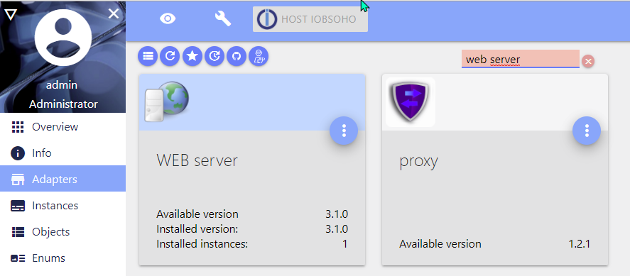

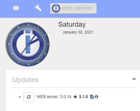

      Habe seit dem Erscheinen des "Web server 3.0.14 -> 3.1.0" Updates, andere Updates ohne Problem durchführen können! Scheint also eher an diesem Web Update zu liegen, und meiner Konfiguration, da ich keine Beiträge bis jetzt gefunden habe, dies ähnliches Problem haben!

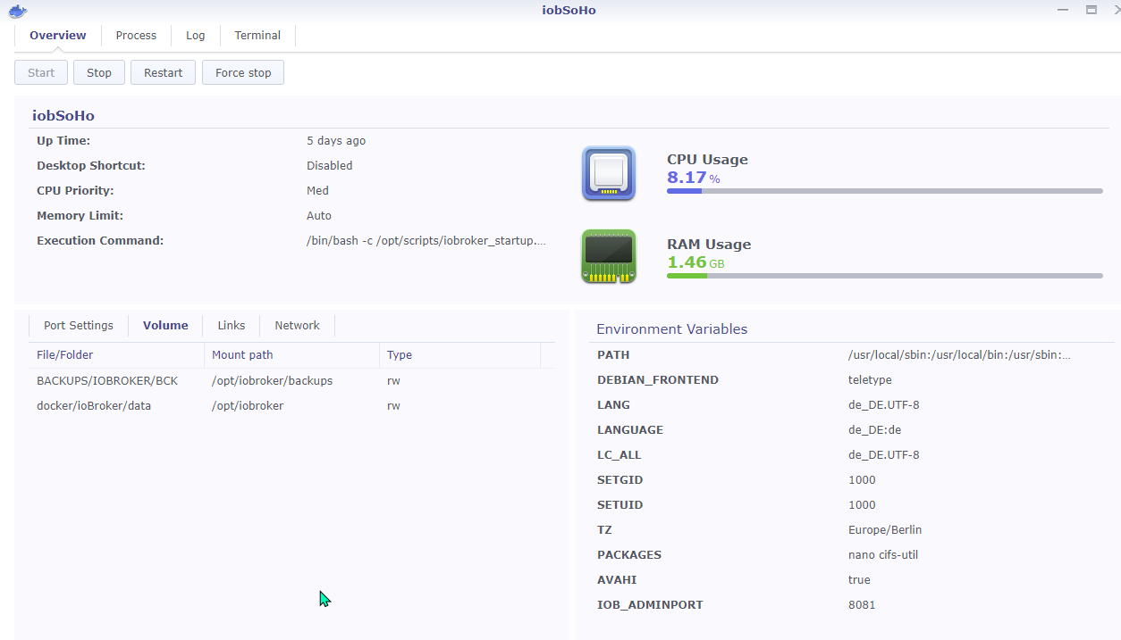

      Hardwaresystem: Synology RS1219+ mit DSM 6.2.3-25426
      Arbeitsspeicher: 16 GB Synology
      Docker Image: Memory Auto: Aktuell : +/- 1.27 GB / CPU : +/-1 8%
      Festplattenart: SYNOLOGY DISK VOLUME's
      Betriebssystem: Distributor ID: Debian / Release 10
      Node-Version (node -v): v12.20.0
      Nodejs-Version (nodejs -v): v12.20.0
      NPM-Version (npm-v): 6.14.8
      Installationsart: Über portainer. Daten in separates Volume/Verzeichnis auf der Synology.

      Versuche folgendes Update einzuspielen. Ohne Erfolg bis jetzt
      Hatte vor ein paar Wochen (Anfangs Dezember) den "iobroker.mystrom-wifi-button" Adapter über GitHub installiert. Ist der erste "inoffizielle" Adapter der auf meiner ioBroker Installation aufgespielt wurde. Habe nach der Installation gut über 5 bis 6 Updates erfolgreich eingespielt! Alles lief reibungslos. Nur die letzte verfügbare Version dieses WEB server 3.1.0 geht nicht durch. (Wie im LOG zu sehen)
      Habe mittlerweile den "Mystrom" adapter wieder gelöscht, und eine neue ioBroker Installation mit portainer generiert .. Alles läuft wie gehabt, außer dieser "WEB server" update. Gleicher Fehler!
      Hat jemand eine Idee was ich als nächsten Schritt versuchen könnte?

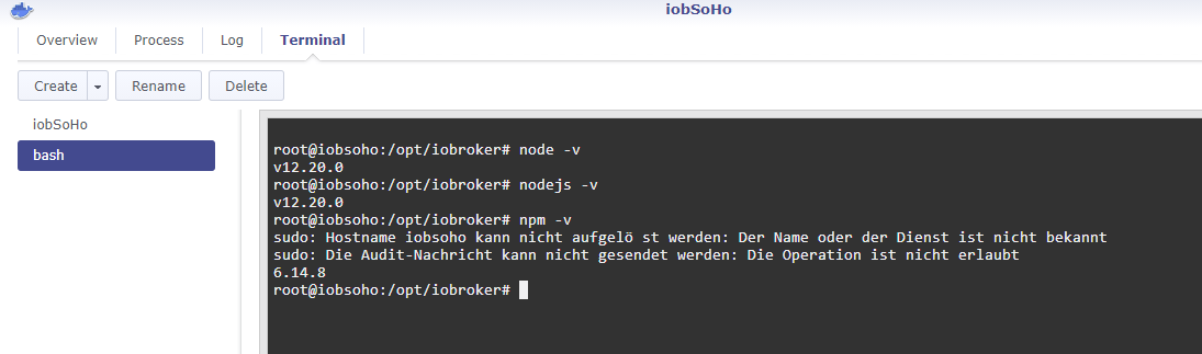

      Die Log Datei vom System (Wie im Fenster angegeben, und in der 9. Zeile angegeben: -> npm ERR! A complete log of this run can be found in:npm ERR! /opt/iobroker/.npm/_logs/2021-01-02T09_46_48_137Z-debug.log)

                  Zusätzlich als Info: So wie diesr Exit 0 am Schluss immer kommt, so wird im Info Tab auf der Weboberfläche weiterhin der WEB server update wider neu angeboten ... mit der gleichen version die installiert ist .. 😞 ..

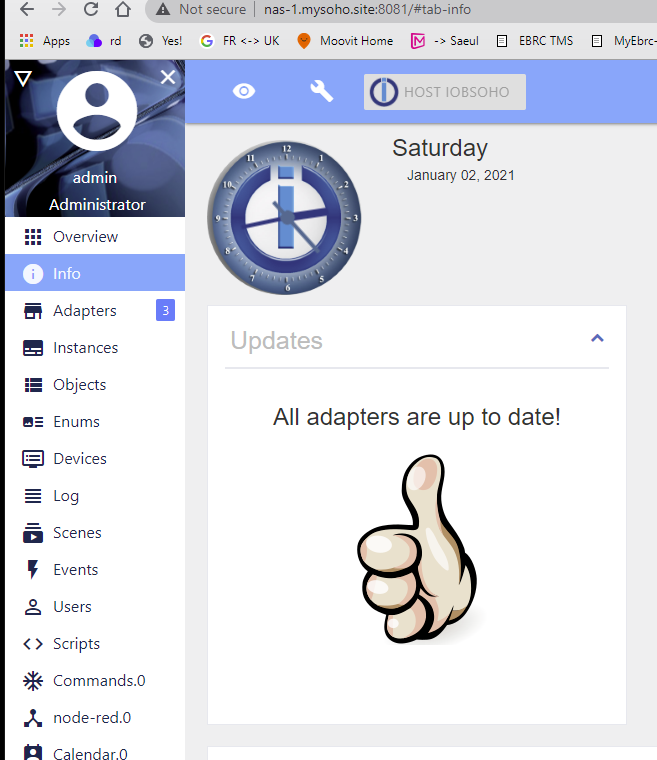

                        @Thomas-Braun / @haselchen : Hut ab Jungs .. 😉 ..
                        Wie angegeben, ist das Update dann doch richtig durchgelaufen .. nur ist er mit der Anzeige/dem Register nicht mehr auf dir Füsse gekommen ..
                        Gruß aus Großherzogtum Luxemburg ... 2021 fängt ja supi an .. 😉

                            Jetzt alles in Ordnung ... Dein Tip hat geholfen ... Möchtest Du noch die Auszüge der beiden Kommandos ? Nehme an, dass diese in einer Log Datei irgendwo zur Verfügung stehen, da Fenster bereits wieder geschlossen ist .. Restart Container ..

                                      @Thomas-Braun Hab Docker leider bereits neu gestartet .. und im Synology docker terminal ist keine history verfügbar ... dieser Output is weg, falls nicht in Datei auf dem container abgreifbar. 😞 ... kann Kommandos gerne neu ausführen mit redirect output auf Logdatei, falls Dir dies helfen kann .. wird jedoch bestimmt ein "anderes" Output sein als vorhin ...
