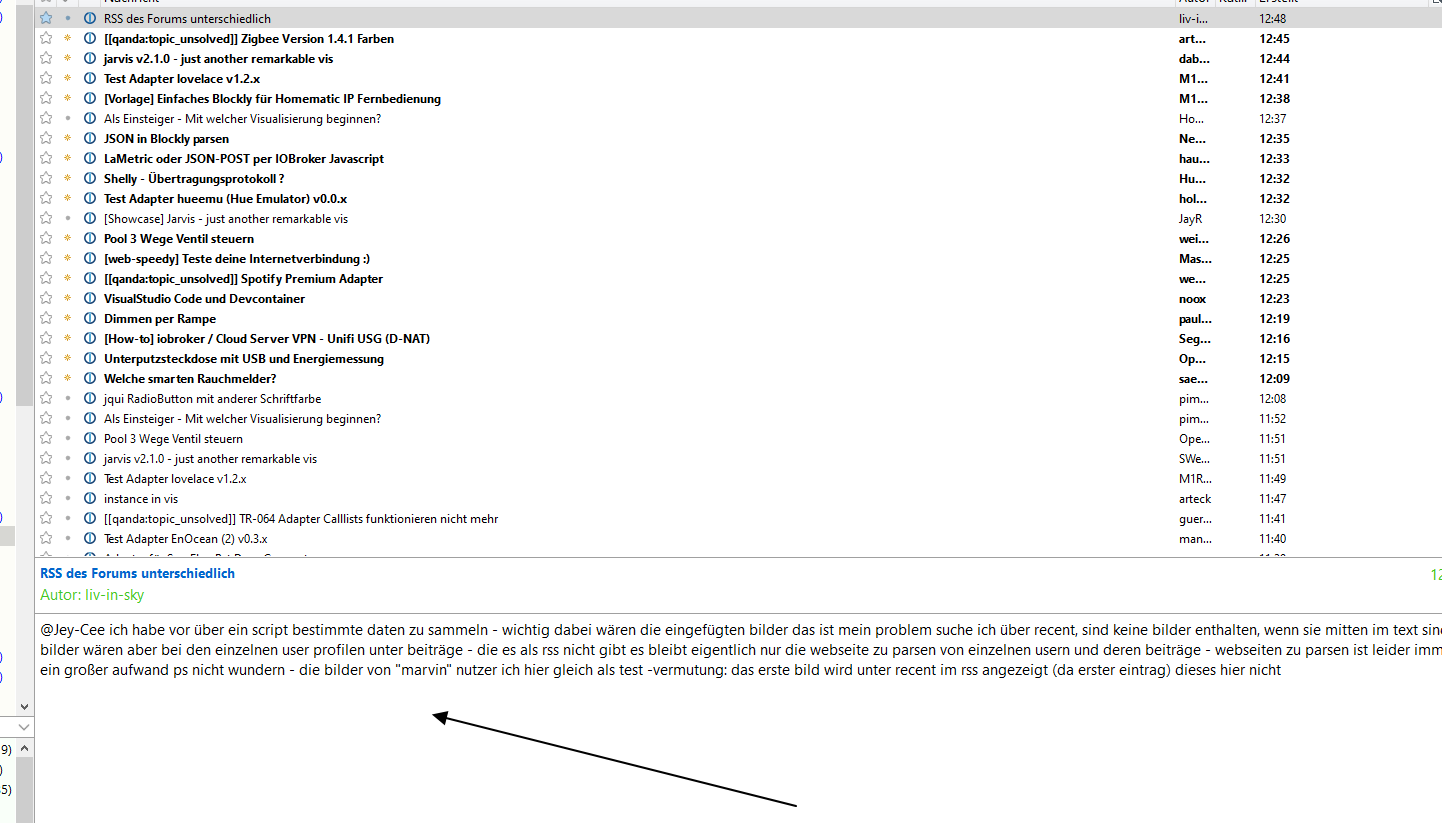

        @Jey-Cee ich habe vor über ein script bestimmte daten zu sammeln - wichtig dabei wären die eingefügten bilder
        das ist mein problem
        • suche ich über recent, sind keine bilder enthalten, wenn sie mitten im text sind
        • bilder wären aber bei den einzelnen user profilen unter beiträge - die es als rss nicht gibt
        es bleibt eigentlich nur die webseite zu parsen von einzelnen usern und deren beiträge - webseiten zu parsen ist leider immer ein großer aufwand
        ps nicht wundern - die bilder von "marvin" nutzer ich hier gleich als test -vermutung: das erste bild wird unter recent im rss angezeigt (da erster eintrag)
        dieses hier nicht

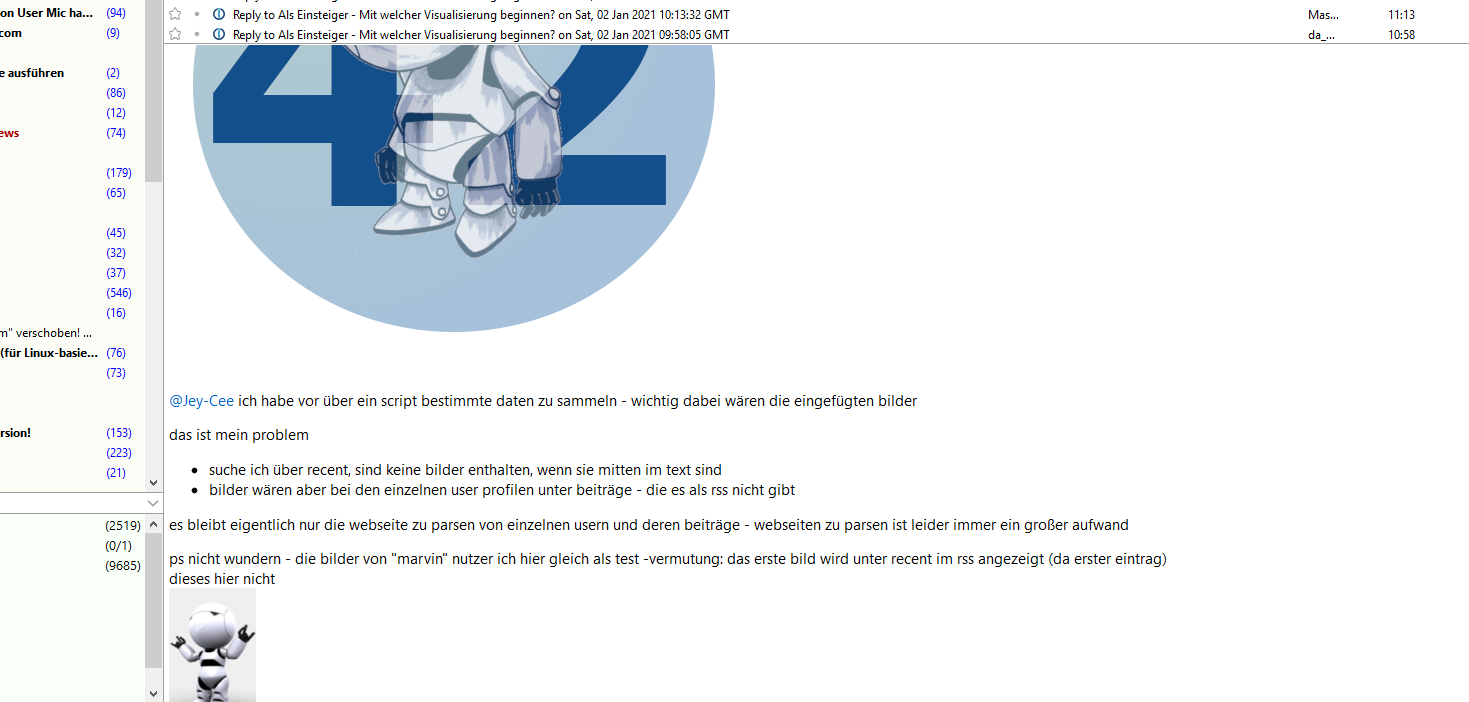

          @Jey-Cee beispiel
          in recent kommt das als rss (nicht mal das erst bild ist dabei)
          im thread rss kommt das
