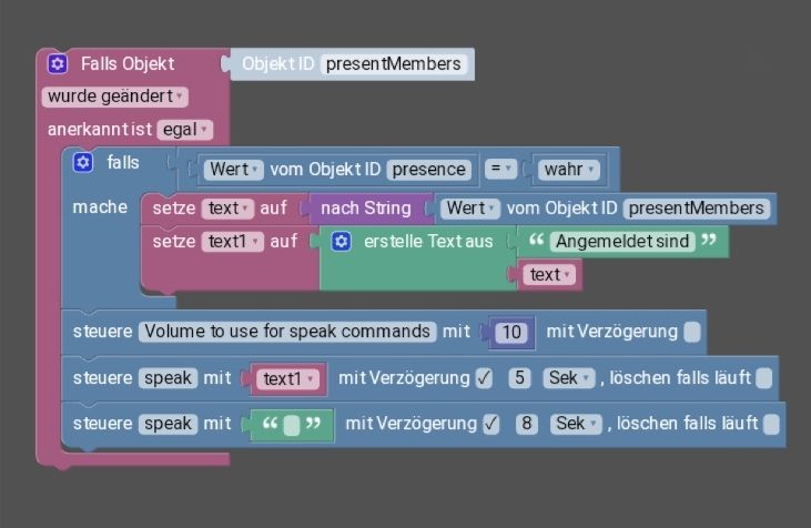

      @Wszene Ich nutze hierfür gerne vom CheckPresence Adapter den Datenpunkt presentMembers.2020_12_31_19.54.45_edit.jpg
      Nur ein Beispiel, lasse mir über Alexa sagen wer von den bekannten Member da ist, wenn es eine Änderung gegeben hat. Aber ich bin selbst kein Profi ;)

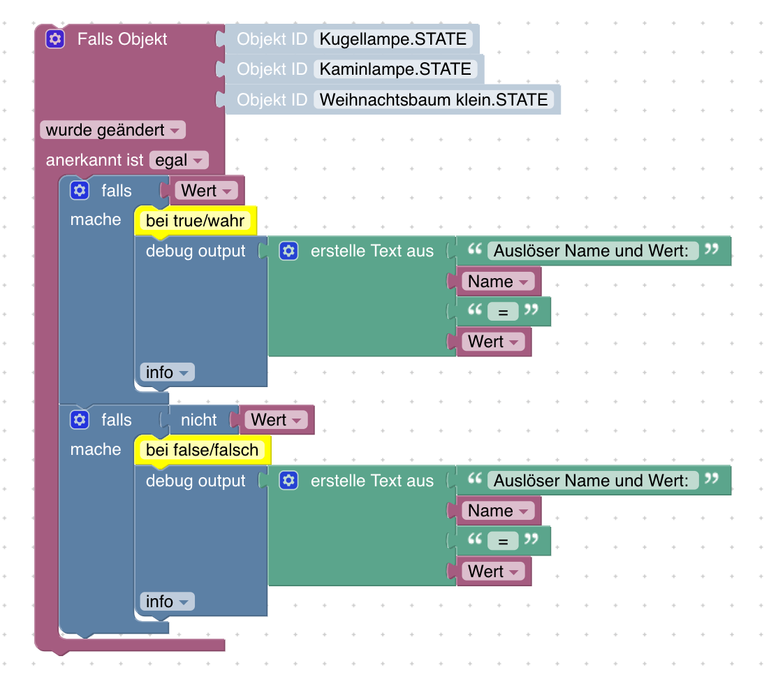

                    @crunchip sagte in Was für ein Trigger für Anwessenheit:
                    @Wszene
                    oder
                    sonst müssten ja beide bzw alle als Bedingung zu treffen
                    es ginge auch mit Wert (Wert für true/wahr bzw. nicht Wert wäre für false/falsch). Sollte einige oder Prüfungen ersparen.
                    @Wszene
                    Wert findet man unter Trigger
                    WszeneW 1 Antwort Letzte Antwort

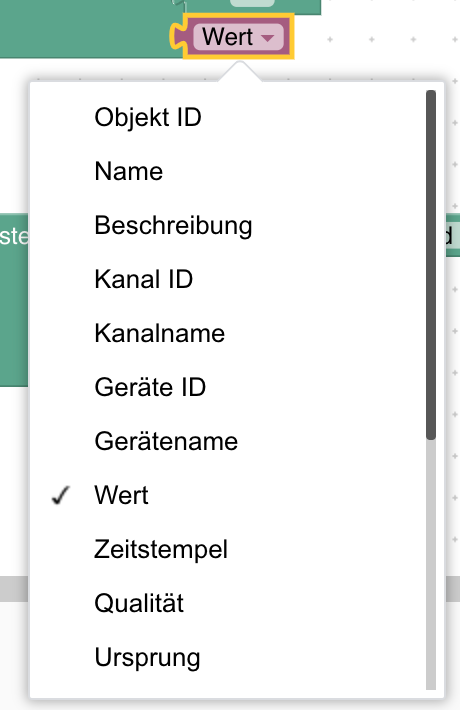

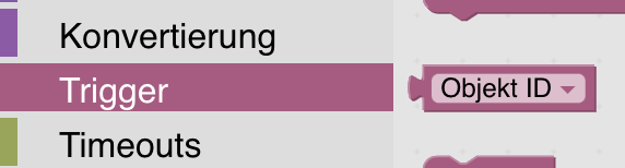

                      @Wszene
