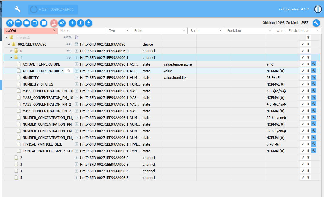

    Seltsam ist auch, dass in der Ansicht mit den Timestamps keine Einheiten angezeigt werden (jedes togglen toggled auch diese Anzeige) und die Einheit (µg/m³) außerdem nicht korrekt encodiert ist.
    Vielleicht kannst du auch noch das Icon gebrauchen, das fehlt noch:

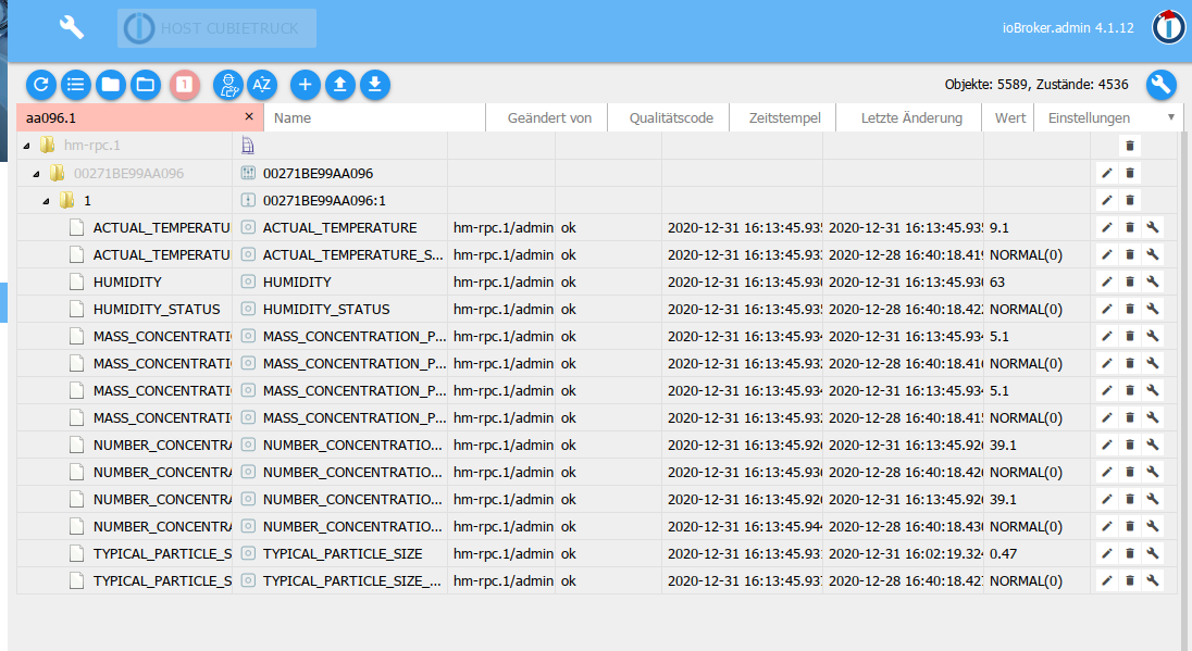

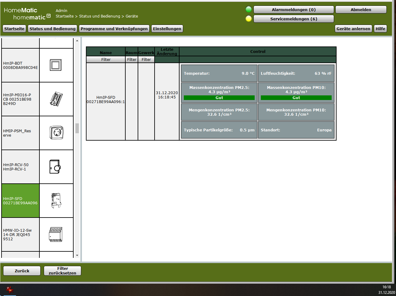

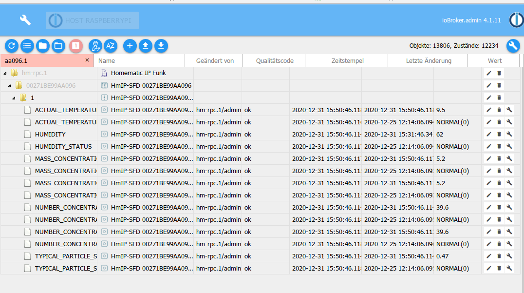

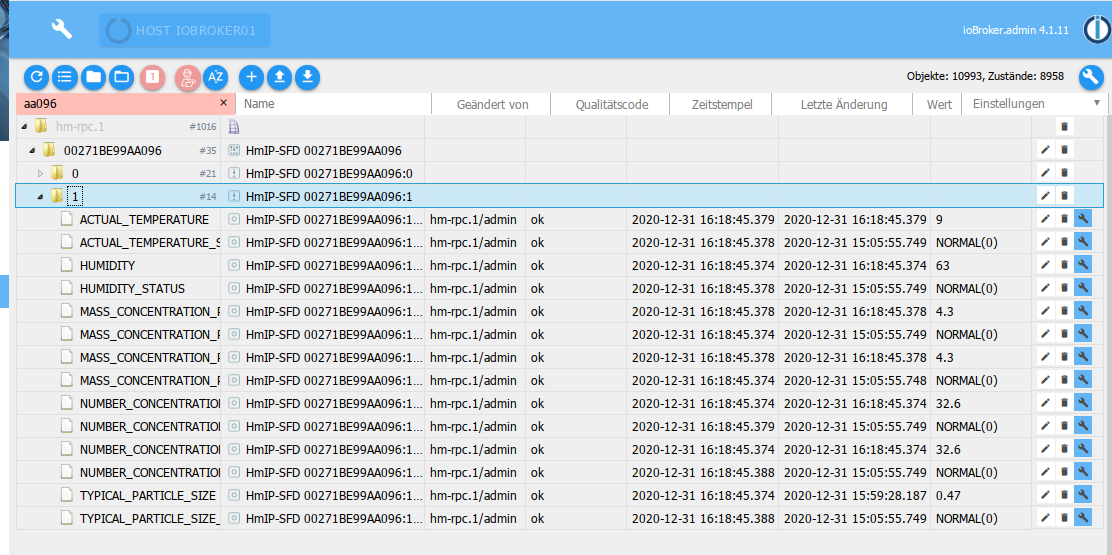

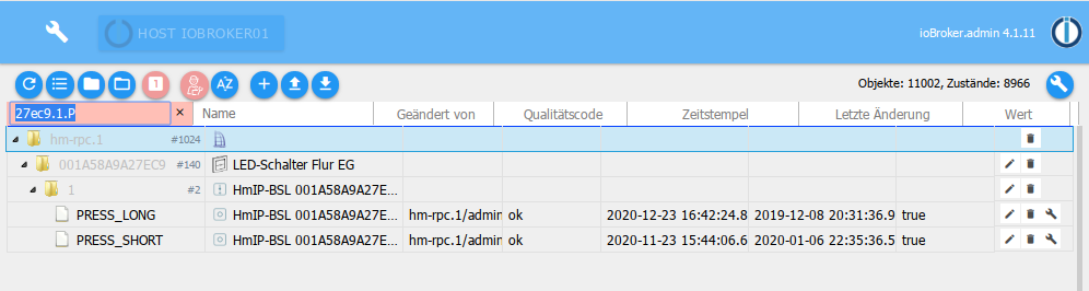

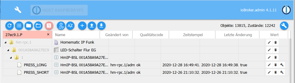

          @foxriver76 Hab mal nach dem nächsten Werteupdate in der piVCCU ein paar screenshots gemacht:
          piVCCU:
          Cubietruck mit js-controller 3.1.6 / latest:
          RasPi4 mit 3.1.4 / stable:
          produktiv Proxmox-VM auf NUC / 2.2.8 / stable):
          dito in Ansicht mit Timestamps:

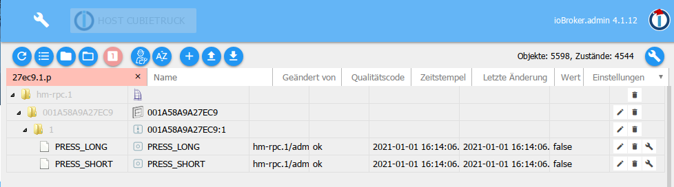

                  Fehler von HmIP Tastern mit long_press, die ich ebenfalls habe, scheinen auch schon mal ein CCU-Firmwareproblem gewesen zu sein. Ein Umstieg auf piVCCU3 wäre schon alleine deswegen sinnvoll, da dann auch ein AP zur Reichweitenverlängerung eingesetzt werden könnte.
                  • Kann ich irgendetwas zielorientiert testen?
                  • besteht die Möglichkeit den Timestamp der Änderung auf der CCU mit dem Wert auszulesen und mit dem Timestamp bei ioBroker zu vergleichen?
                    • bringt das etwas, oder pusht die CCU sowieso erst bei der nächsten Änderung des DPs?

                              @foxriver76 sagte in Probleme mit HmIP-SFD über piVCCU und hm-rpc:
                              er mault ja in 2 Min Abständen, dass er z.B. InterfaceId hm-rpc.1 abmeldet und neu registriert mit der anderen IP. Evtl. stört es wenn da 3 Clients die gleiche ID haben.
                              das hatte ich auch schon so interpretiert, aber bei hm-rpc.0 (=rfd) passiert das eben nicht
                              Den Fehler der kurz davor immer auftritt, kann ich nicht zuordnen. kann das die eigentliche Ursache sein.
                              Ich hatte mich schon im ioBroker log über das dauernde neueinlesen der Geräte gewundert
