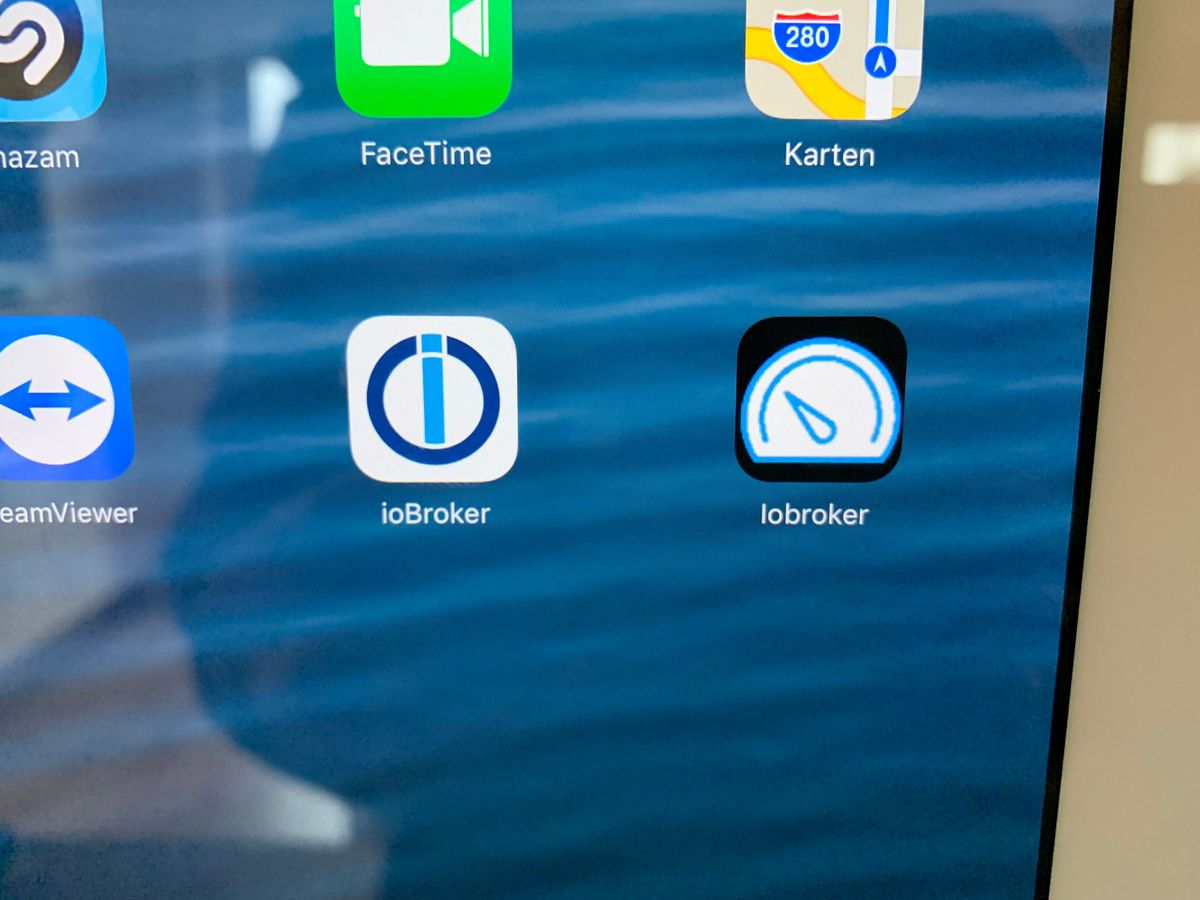

    Hallo, ich habe in der Kombi iPad 4 / IOS 10.3.4 mehrere Probleme. Mit der „weißen“ IoBroker App funktioniert es gar nicht lädt, dann weißer Bildschirm, dann schließt sich die App. Bei der „schwarzen“ IoBroker App läuft es jedoch lädt die App bei jedem Klicken 10sek. Bzw. es werden auch nicht alle Punkte mit aktuellen Daten angezeigt. Tag / Datum aus Timeandweather stimmt zum Beispiel ganz oft nicht.
    Im Safari lädt das Vis ebenfalls nicht. Einen alternativen Browser kann ich nicht installieren weil kein IOS 12.
    Eigentlich fände ich es schade das IPad 4 auszusortieren da es ansonsten einwandfrei funktioniert. Habe ich noch andere Möglichkeiten ?

      @novregen Welche Version von vis hast du?

        @UncleSam Version 1.3.4

          @novregen Ja, die hat ein Problem. Installiere die 1.3.6 von latest oder per NPM.

            @UncleSam Habe ich gemacht, leider immer noch gleiches Problem. Öffnen links oben grüner Kreis... laden.... dann in der Mitte die üblichen Ladeanzeigen, danach bricht es ab.

              @novregen Cache löschen, neu laden. Dann sollte es wieder gehen.

                @novregen Bei mir läuft ein IPad 4 mit der App so wie im Browser ohne Probleme.

                  @UncleSam Neustart Pi und iPad hat geholfen. Danke.
                  Jetzt habe ich noch das Problem das sich einige Werte nicht aktualisieren. Z.b auch Datum und Tag (Timeandweather Simple Time).
