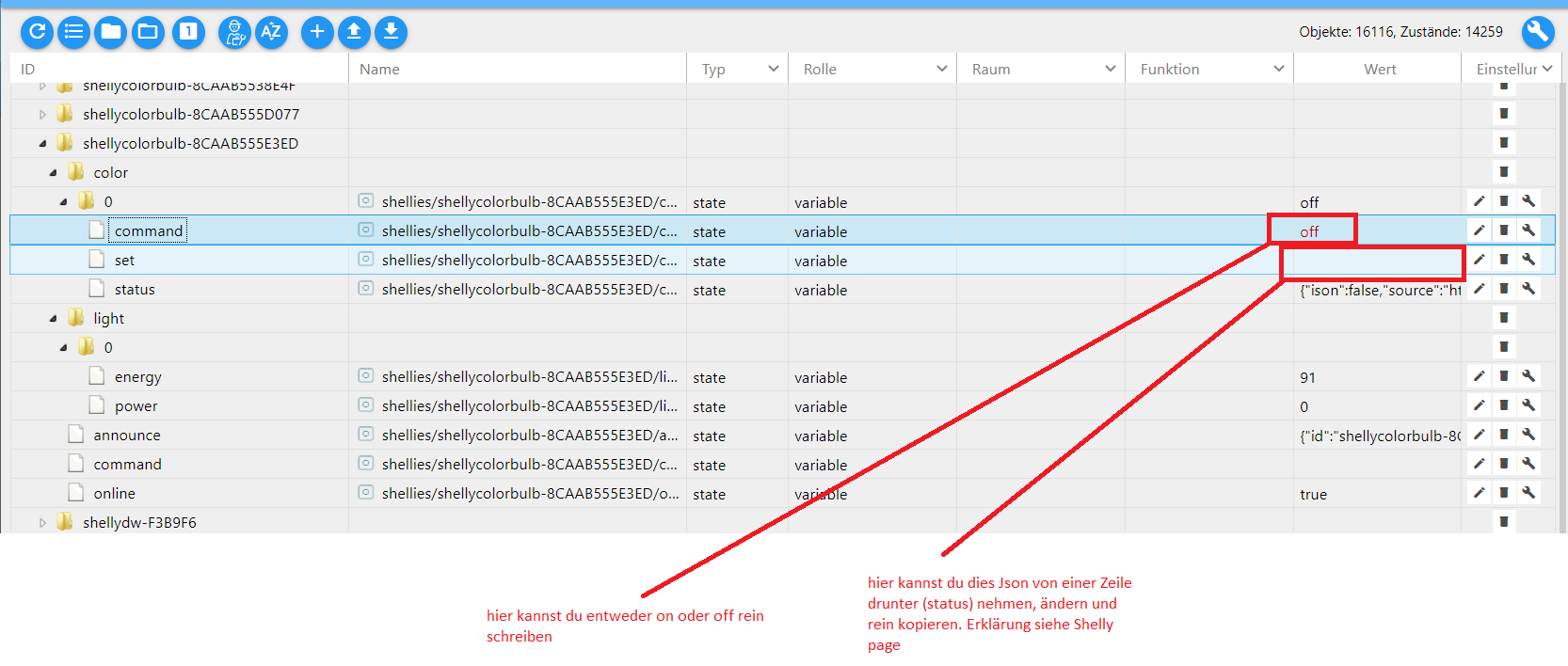

              homecineplexx

              • H homecineplexx

                    homecineplexx
                    @butsch du hast da sowas drinnen stehen: {"ison":false,"source":"http","has_timer":false,"timer_started":0,"timer_duration":0,"timer_remaining":0,"mode":"color","red":79,"green":255,"blue":210,"white":0,"gain":72,"temp":4750,"brightness":100,"effect":0}
                    und genau so baust du es auch zusammen. du mußt einfach nur ein bissl herumspielen und schauen welcher wert vom loxone dem shelly entspricht
