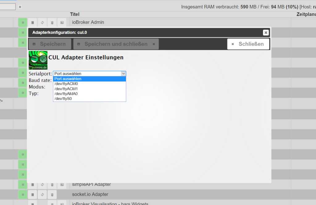

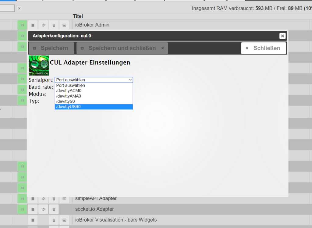

                  • M
                    Marcolotti last edited by
                    So, habe geupdatet. Nun kann ich den USB Port nicht mehr wählen. Das Feld ist nicht gefüllt. Der Adapter steht auf rot.
                    raspberrypi	2017-01-23 21:02:51.252	info	host.raspberrypi Restart adapter system.adapter.cul.0 because enabled
                    raspberrypi	2017-01-23 21:02:51.250	error	host.raspberrypi instance system.adapter.cul.0 terminated with code 1 ()
                    raspberrypi	2017-01-23 21:02:49.920	info	host.raspberrypi instance system.adapter.cul.0 started with pid 1492
                    raspberrypi	2017-01-23 21:02:33.808	info	host.raspberrypi Restart adapter system.adapter.cul.0 because enabled
                    raspberrypi	2017-01-23 21:02:33.801	error	host.raspberrypi instance system.adapter.cul.0 terminated with code 1 ()
                    raspberrypi	2017-01-23 21:02:33.282	info	host.raspberrypi instance system.adapter.cul.0 started with pid 1484
                    • Homoran
                      @Marcolotti:
                      So, habe geupdatet. Nun kann ich den USB Port nicht mehr wählen. Das Feld ist nicht gefüllt. Der Adapter steht auf rot. `
                      Was sagt dein LOG?
                      im letzten hattest du schön die Ports gelistet.
                      Rainer

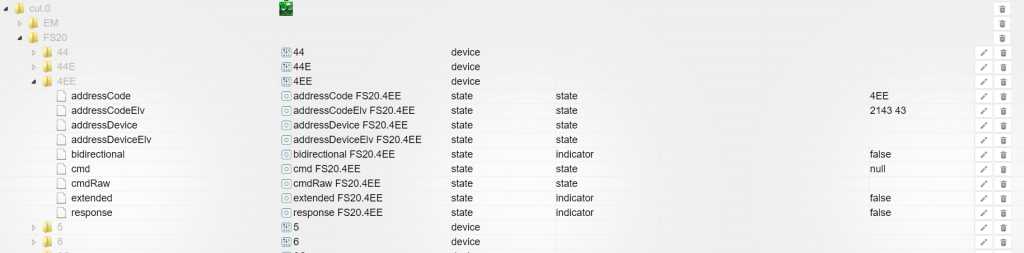

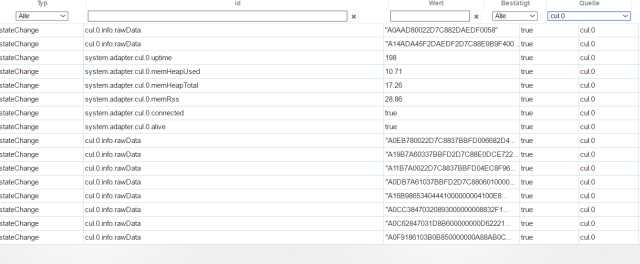

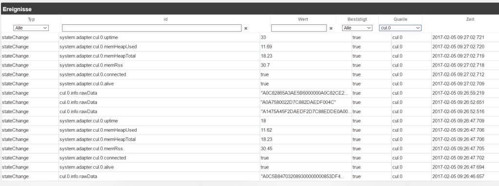

                                        Die Kommunikation über die Arduino IDE scheint zu funktionieren:
                                        Eingabe "V" ergibt als Antwort "V1.67 nanoCUL868"
                                        Anschluß an Raspi3 ergibt beim CUL-Nachbau folgende Einstellmöglichkeiten:
                                        Bei Abfrage der Ereignisse diese Anzeige ohne Objekte:
                                        wenn ich nun den Busware Cul anschließe erhalte ich folgende EInstellmöglichkeiten:
                                        die Ereignisse mit Objekten:
                                        die Objekte sind allerdings für mich etwas merkwürdig:

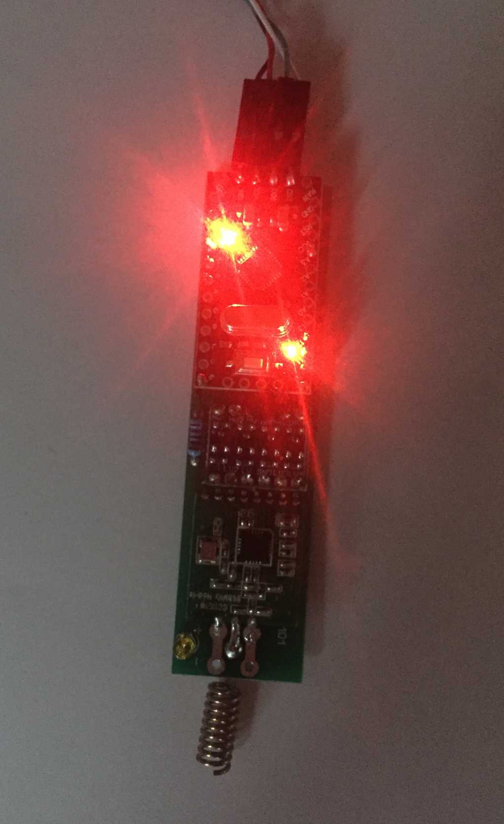

                                        Installiere ich nun den Nachbau als USB0 so verhält dieser sich nach kurzer Zeit
                                        etwas merkwürdig, die geleb LED hört auf zu blinken, die zweite LED in rot zeigt
                                        ein Dauerblinken:
                                        auch ein drücken des Resetschalters bewirkt nichts!
                                        und hier noch der Logauszug

                                            habe den Adapter nun auch bekommen und an den Raspberry angeschlossen. CUL Adapter installiert und eingerichtet. Aber nun stehe ich da und weiß absolut nicht was ich damit anfangen kann?!
                                            Eigentlich wollte ich mit diesem Adapter meine Wetterstation (WH1080) in iobroker einbinden und das ohne großen Aufwand, like RFlink.
                                            Mit diesem CUL scheint das aber nicht so einfach zu sein. Ich weiß gar nicht wie ich den CUL Adapter benutzen soll. Wo setze ich welche Befehle ab, usw.
                                            Kann hier nicht einer mal ein HowTo schreiben, ansonsten ist der Adapter für mich nutzlos. Ich glaube ich stehe da nicht alleine.
