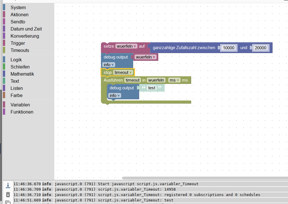

        David G.D Online
        David G.D Online
        David G.
        @Asgothian
        Hallo, danke für deine Antwort.
        Aber eine Frage.
        Wie kann ich in Blockly einem Timeout einen Zufall geben wie von dir vorgeschlagen?
        Ohne Blockly bin ich aufgeschmissen 🤣
        AsgothianA HomoranH 2 Antworten Letzte Antwort
        • David G.D David G.
          @Asgothian
          Aber eine Frage.
          AsgothianA Offline
          AsgothianA Offline
          Asgothian
          @David-G
          Wenn du die neuste Version hast:
          • Variable definieren, Zahlenwert in diese Variable schreiben.
          • von Hand im timeout statt einer Zahl den Namen der Variablen eintragen (geht nicht per Auswahl)
          A

                • David G.D Online
                  David G.D Online
                  David G.
                  @Homoran
                  @Asgothian
                  Hab grad ein kleines Blockly zum testen erstellt.
                  Klappt wunderbar.
                  Der neue Kleiderschrank samt Komode von ikea hatten laut meiner Frau vorrang 😅.
