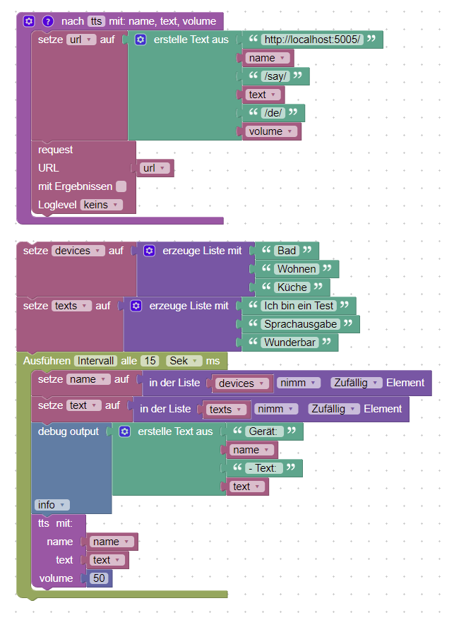

              Habe mich übrigens leider zu früh gefreut. Der extra Service macht nun nach etwas Betrieb die selben Probleme wie der sayit-Adapter.
              Szenario: 2 Boxen (Küche + Wohnen) in Gruppe spielen eine Playlist mit Repeat/Shuffle ab - Wiedergabe mittels: http://localhost:5005/Küche/say/Hallo Welt/de/50 - Wiedergabe erfolgt auf dem entsprechenden Gerät, danach ist das ausgebende Gerät aus der Gruppe geflogen und kann auch nicht mehr resumen. Hab es via Blockly Skript probiert, was einfach alle 15 Sekunde eine Random Sprachausgabe auf einer der Boxen macht. Da bekommt man das Alltagsproblem dann recht schnell auf den Schirm.
              Stecke ich die Boxen vom Strom ab und nach 10 Sekunden wieder dran, gruppiere sie neu, dann funktioniert es ein paar Mal. Danach wieder das selbe Verhalten. Genau das macht der sayit-Adapter ja auch.
              Liegt es an Sonos? Habe die neueste Firmware drauf soweit ich das sehe (12.2.2).
              Hier mein Blockly:
