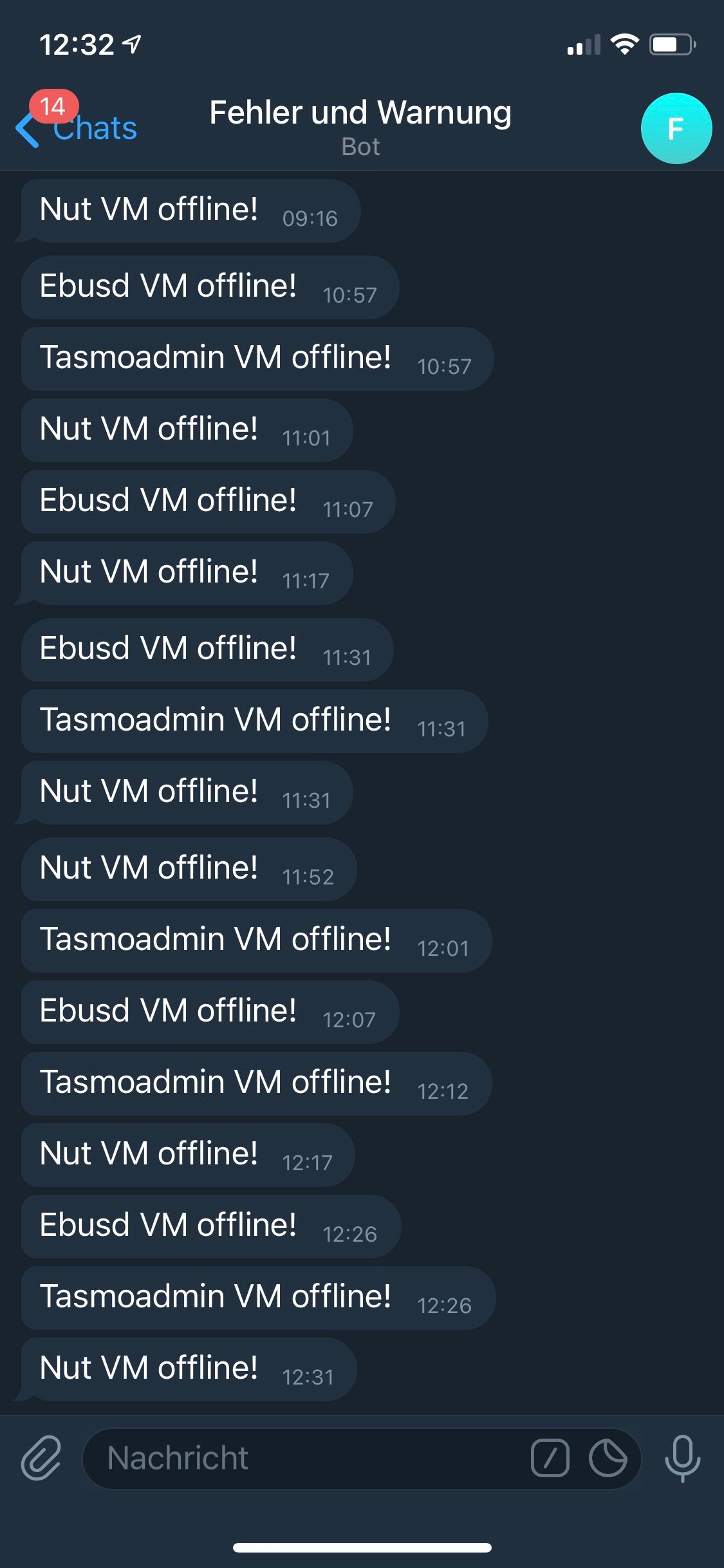

    Ich hatte die ganze Zeit einen TP-Link Switch und der Unifi Controller hat über den DP is online zuverlässig erkannt welche Geräte online sind und welche nicht. Bei LAN Geräten gab es nie Probleme.
    Gestern habe ich den TP-Link Switch gegen einen Unifi Switch getauscht. Jetzt habe ich das Problem das der online Status bei 3 von meinen 7 VMs nicht zuverlässig erkannt wird. Es springt immer von true auf false usw...
    Wisst ihr an was das liegen könnte?

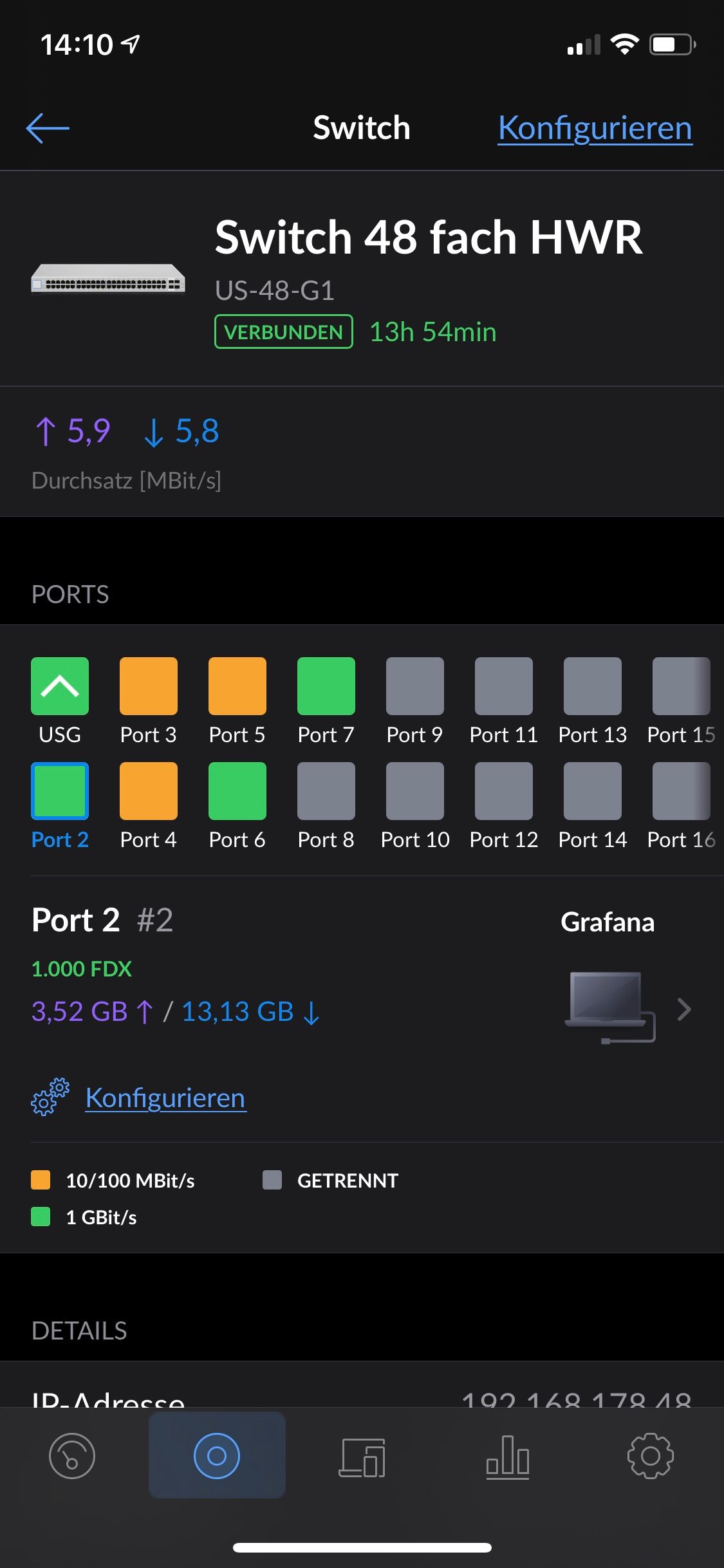

      Haben die Ports so etwas wie einen green mode?

        saeft_2003
        @Homoran
        Der Port 2 wo der NUC dran hängt steht auf 1000 FDX mehr geht nicht.
