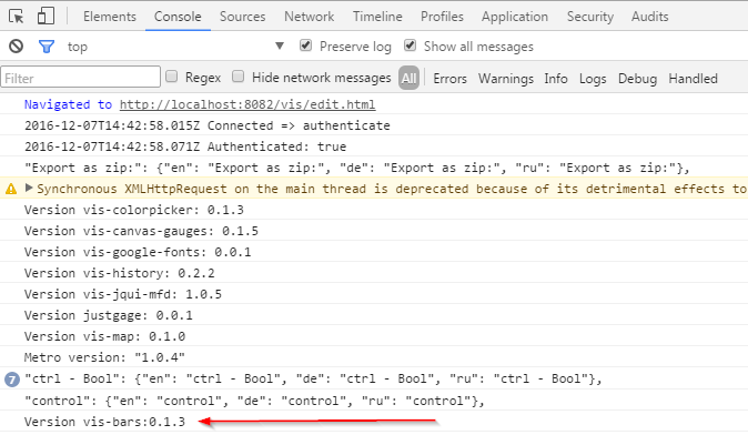

              Was siehst du in der console?
              Bei mir ist 0.1.3. Bei dir sollte noch 0.1.2 sein.
              Kannst du noch mal vom git updaten und dann vergewissern, dass du 0.1.3 in der console hast?

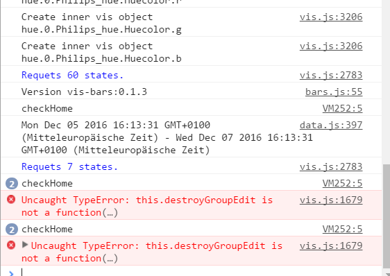

                stephan61
                hallo Bluefox habe über github update gemacht
                Gruß Stephan
                • BluefoxB Offline
                  BluefoxB Offline
                  Eigentlich sollte den Fehler weg sein, aber bitte vis noch mal updaten.
                    stephan61
                    Hallo Bluefox habe auf vis 0.12.3 upgedatet jetzt geht es wieder :lol:
