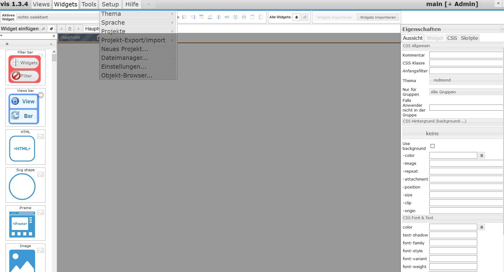

    ich bin Anfänger was den iobroker angeht. Die Isntallation und das installieren diverser Adapter haben gut funktioniert.
    Nun wollte ich mich mal mit vis vertraut machen und habe bekommen, ein Navigationsmenü zu bauen.
    Dort sind auch schon zwei Seiten (Hauptseite und Rollos) von mir erstellt worden. Allerdings kann ich nun nichts mehr ändern, ergänzen etc. Ich bekomme im Editor immer den "Verboten-Mauszeiger" angezeigt.
    Die Seite sind auch graulich unterlegt. Ich habe das Gefühl, dass sich vis möglicherweise aufgehangen hat.
    Allerdings hilft ein Neustart nicht.

        Ich mache das per Firefox.
        Die VIS Version ist 1.3.4
        Was mir eben noch aufgefallen ist, bei der Übersicht wird mir einmal "Visualisierung" und einmal "vis runtime" angezeigt.
        Das ist vermutlich korrekt so oder?
        Bei deiner letzten Frage müsstest du mir etwas helfen, wie und wo finde ich das heraus?

            Richtig, dort sind aktuell zwei Projekte, Main und 1, vorhanden.
            Bei beiden Projekte lassen sich die Widgets zwar reinschieben, aber passiert nichts.

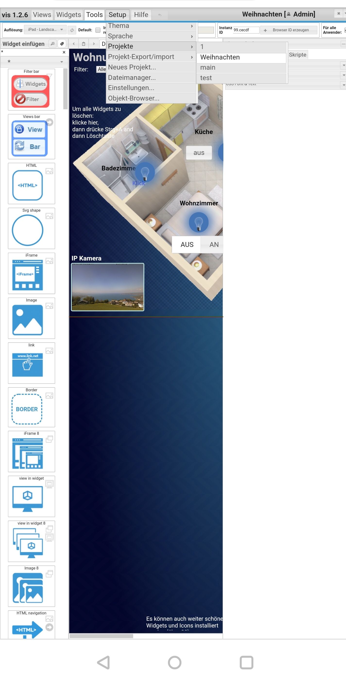

                  haselchen
                  @BF0911
                  Kannst du ein neues Projekt anlegen?
                  Versuch das mal und ziehe ein paar Widgets zur Probe mal auf den Bildschirm.
                  Und benenne mal das Projekt dann mal mit einem Namen, Weihnachten oder so ähnlich.
                  B 1 Antwort Letzte Antwort

                    B Offline
                    B Offline
                    BF0911
                    @haselchen
                    das funktioniert soweit alles.!
                    Was mir eben aufgefallen ist, alles was in das grauen Feld ragt, kann nicht ausgewählt werden.
                    Also ob etwas versucht wird zu laden oder so.

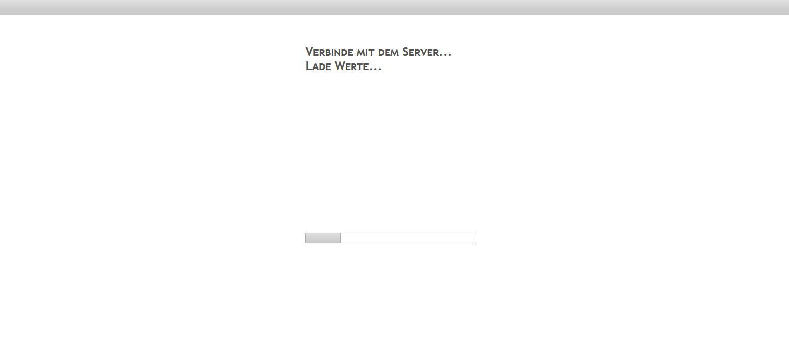

                        B Offline
                        B Offline
                        BF0911
                        @haselchen
                        Installieren lies sich die Version. Beim Aufrufen scheint er aber bei "Lade Werte" hängen zu bleiben.Unbenannt.JPG

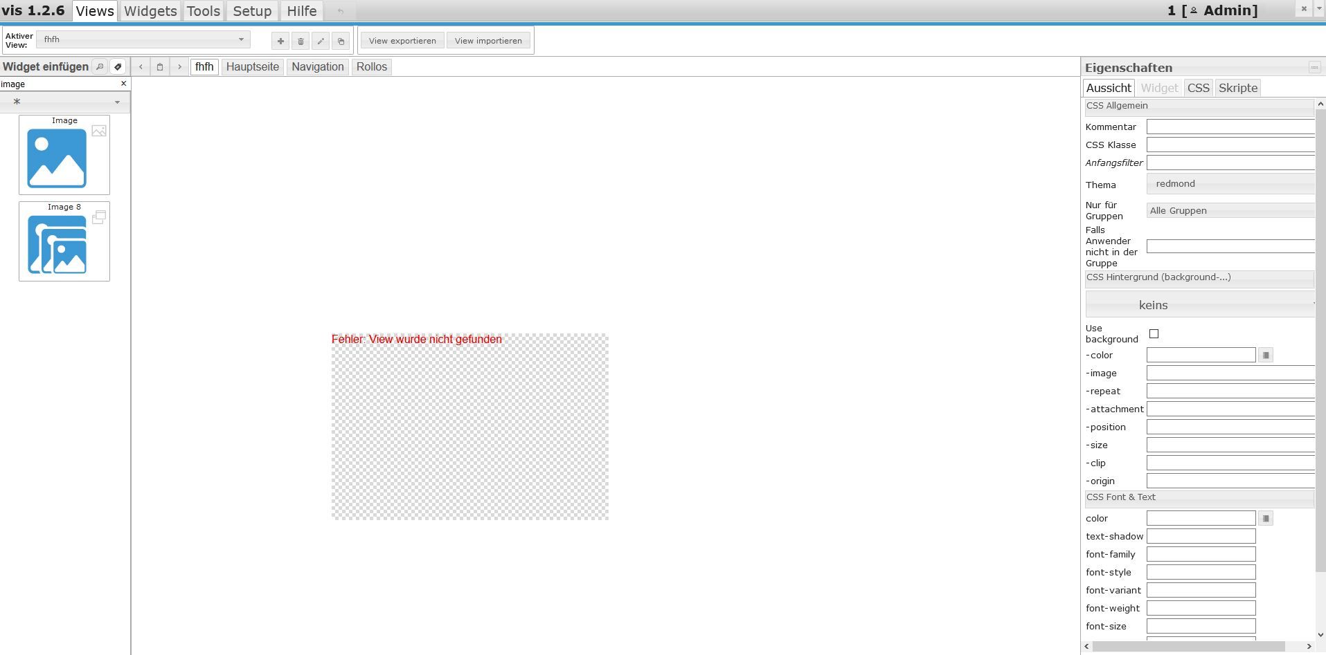

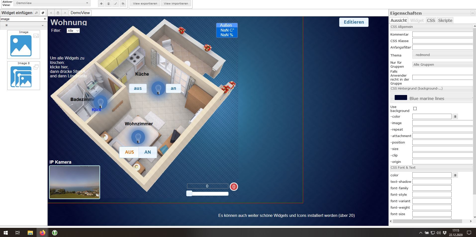

                                      @BF0911
                                      Soweit passt das alles.

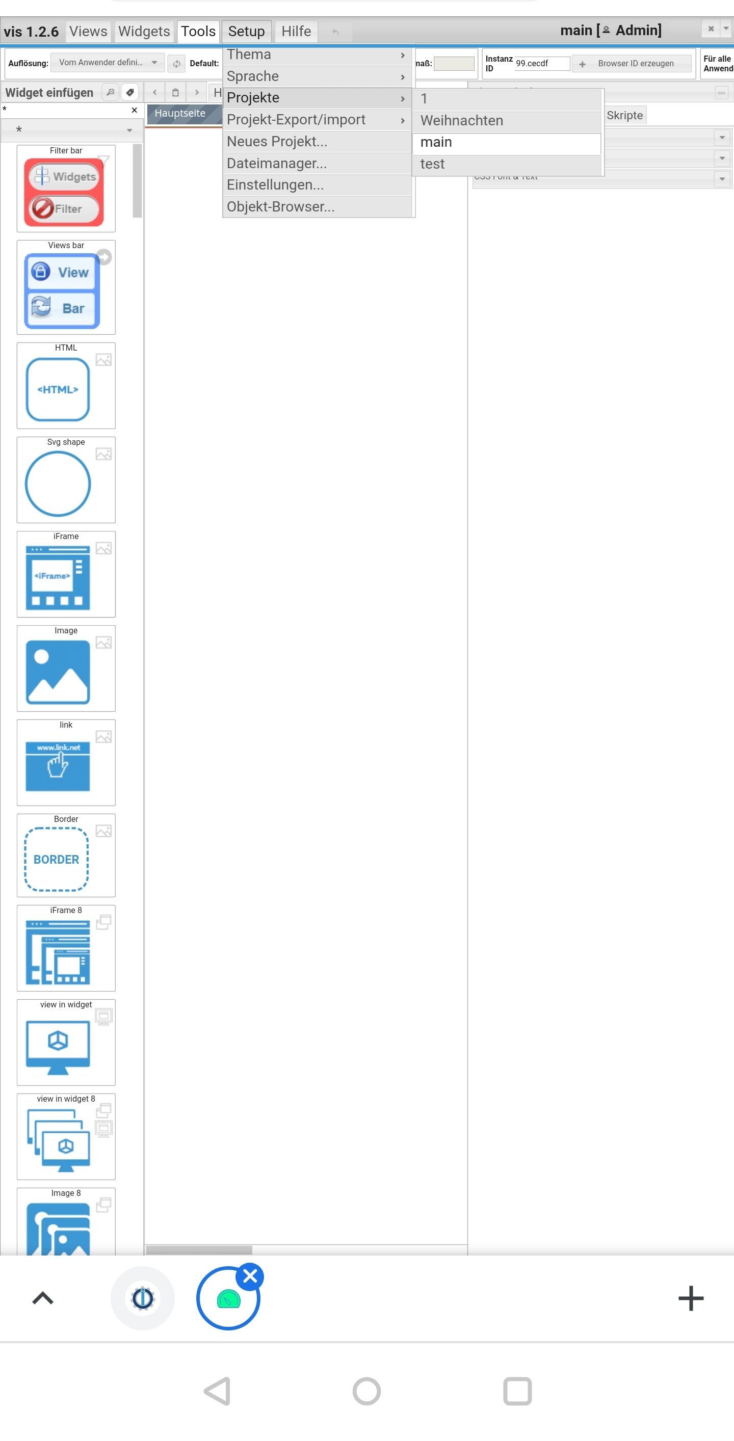

                                      Wenn du jetzt auf Visualisierung gehst und dein Projekt lädst, wie sieht dann der Bildschirm aus.
                                      Mach mal Screenshot bitte

                                        B Offline
                                        B Offline
                                        BF0911
                                        @haselchen
                                        Sobald ich dann aber z. B. ein View lösche, wieder grau und der Verboten-Zeiger

                                          Du solltest doch ein neues Projekt anlegen.
