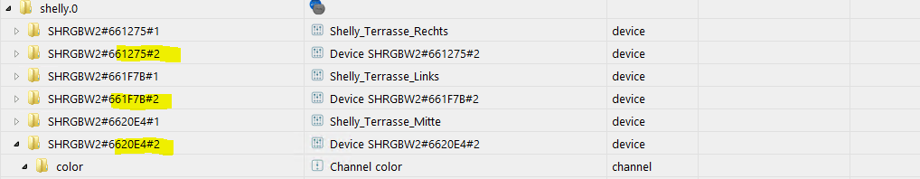

    Und was noch viel wichtiger ist, Der Adapter hat die Shelly wieder neu erkannt?
    Die stehen jetzt alle statt z.B.
    shelly.0.SHRGBW2#xxxx#1 mit shelly.0.SHRGBW2#xxxx#2 in den Objekten.
    Ich kann sie demzufolge auch nicht mehr schalten über den Broker.
    Das wäre ne Menge Arbeit bei ca. 25 Shellys die Skripte anzupassen :(
    Habe die Objekte xxx#1 und xxx#2 auch schon wieder gelöscht, dann werden sie trotzdem als xxx#2 erkannt.

              Wenn ich also "Blau" auf 100 setze, wird immer wieder der vorherige Wert wieder automatisch eingetragen.
              Und auch nur diese werden als xxx#2 neu erkannt.
              Auch wenn ich die xx#1 rauslösche (Adapter gestoppt), werden sie als xx#2 neu erkannt.

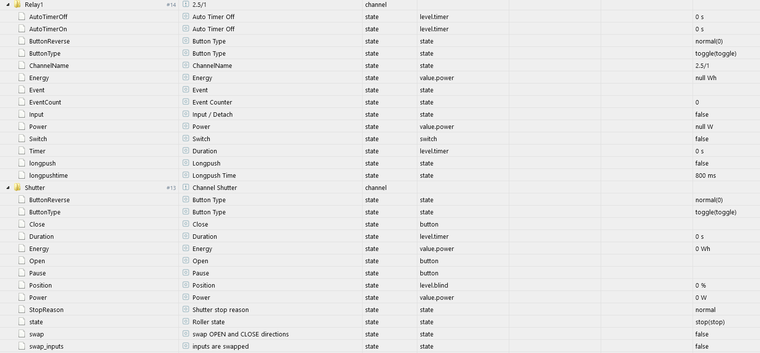

                  @aleks-83 relay1 und shutter. relay0 = relay1
                  gruß vom Woody
                    A Offline
                    A Offline
                    aleks-83
                    @da_Woody
                    Danke dir.
                    Allerdings verstehe ich das nicht ganz.
                    Warum ist es aufgeteilt ind Relay und Shutter?

                      @da_Woody
                      Danke dir.
                      da_WoodyD Offline
                      da_WoodyD Offline
                      da_Woody
                      @aleks-83 shutter ist der rolladenmode, die andere art sind eben 2 relays die oft auch für licht und sonstiges "vergewaltigt" wird. der 2.5er aber nicht für dauerlast ab einer gewissen W-Leistung geeignet ist.
                      Leerlauftemperatur!
                      gruß vom Woody
