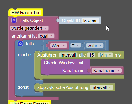

    Hallo!
    Ich glaube ich habe ein kleines Problem in meinem Skript. Wenn eines der Fenster auf geht wird der Trigger ausgelöst und die Funktion ausgeführt. Das klappt auch alles super wenn es nur ein Fenster ist. Die Nachricht nach 15 Minuten kommt auch. Es scheint nur ein "Problem" zu geben wenn zwei Fenster auf gehen und eines dann nach 6 Minuten wieder zu geht. Kann es sein das die Funktion dann den Timer auch für das erste Fenster stoppt?
    Hier noch das aktuelle Skript:
    Wenn ja, wie kann man das lösen oder habt ihr noch komplett andere Überlegungen?
    Jetzt schon vielen Dank für die Hilfe!

      @Spectrum1981 sagte:
      Wenn innerhalb von 15 Minuten ein weiteres Fenster geöffnet wird, wird das erste Fenster nicht mehr gemeldet.
      ? 1 Antwort Letzte Antwort
        ? Offline
        ? Offline
        Ein ehemaliger Benutzer
        Hast du auch eine Idee wie ich das Lösen kann? Oder kann ich den Timeout auch mit einer Variable steuern?
        • ? Ein ehemaliger Benutzer
          Jedes Fenster benötigt einen eigenen Timer, der beim Schließen des Fensters gestoppt wird. Prinzip:
            ? Offline
            ? Offline
            Danke für die Hilfe. Ich habe das gerade umgebaut und schaue wie es geht. Hat natürlich auch den Vorteil das es so recht einfach ist unterschiedliche Zeiten pro Fenster einzustellen!
              Du musst den jeweils zugehörigen Timer stoppen !
                ? Offline
                ? Offline
                Übersehen. Habe das angepasst!
                  ? Offline
                  ? Offline
                  Ich habe noch eine Frage zu einer Erweiterung des Skripts. Ich möchte das ich alle 15 Minuten benachrichtig werden und nicht nur ein mal. Dazu habe ich das hier gebaut, was aber leider nicht funktioniert:
                  Hier stürzt immer die Javascript Instanz ab wenn das triggert. Was mache ich falsch?
                    Export:
                    Mit "wiederhole bis" wird eine Endlosschleife erzeugt. Die Lösung ist "Intervall".
                      ? Offline
                      ? Offline
                      Vielen Dank für die Hilfe. Klappt nun und ich bekomme alle x Minuten eine Info das das Fenster noch offen ist.
                      Hier das Skript wenn das jemand nachbauen will:
                      dslraserD Thomas JansenT Zu HauseZ 3 Antworten Letzte Antwort

                        @Spectrum1981
                        falls Wert (ohne = wahr) sollte auch reichen.
                        • dslraserD dslraser
                          @Spectrum1981
                          ? Offline
                          ? Offline
                          @dslraser
                          Ja, das ist richtig. Spart noch etwas Code :)

                            @Spectrum1981 Hey, geniales Script, versuche das anzupassen. Läuft auch, jedoch bekomme ich nur die Meldung Fenster im Heat noch offen! Wie oder was ist das mit dem Kanalnamen? Da blick ich als Anfänger noch nicht so durch... LG
                            Hätte gerne die Raumnamen angezeigt z.B wie bei Dir HW Raum Tür...

                              @Spectrum1981 moin bin ganz neu in der iobroker Welt und würde gern das Skript nachbauen, welcher Baustein ist Check_Window mit: Kanalname?
                              SlowmanS paul53P 2 Antworten Letzte Antwort
                              • Zu HauseZ Zu Hause
                                SlowmanS Offline
                                SlowmanS Offline
                                Slowman
                                schrieb am zuletzt editiert von Slowman
                                @Zu-Hause
                                Ist eine selbstdefinierte Variable: https://www.iobroker.net/docu/index-43.htm?page_id=5385&lang=de#Variablen
                                Schaue mal hier: https://forum.iobroker.net/topic/38279/gelöst-timer-erst-starten-wenn-gerät-nicht-mehr-aktiv-ist/16
                                Vielleicht kannst du damit mehr anfangen. Hatte da auch ein Problem 😁
                                  @Zu-Hause sagte:
                                  Das ist die Funktion rechts im Bild.
