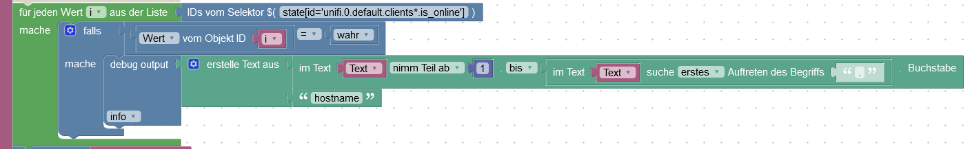

      ich würde so vorgehen:
      • selector auf "is_online"
      • foreach block nutzen, um mit jedem Eintrag zu arbeiten
      • per getState prüfen ob is_online = true, wenn nein, dann nächstes Element
      • per String befehlen die ID vom Hostaname zusammen bauen (ich bin gerade nicht sicher ob im create_text "hostname" oder ".hostname" stehen muss - ich meine aber "hostname" ist richtig
      • per getState den Hostanmen holen und mit dem von Dir gewünschten Muster verbinden. Nur wenn der passt - zählen.

        @Asgothian wie wird die Variable "text" gefüllt? Die ist bei mir so "undefined".
        • G gramar
          AsgothianA Offline
          AsgothianA Offline
          Asgothian
          @gramar in die Variable Text musst du natürlich die Variable aus dem "for each item" eintragen.. wenn du da nichts angepasst hast, dann brauchst du einen Variablenbaustein, den du mit "i" definierst.
          A.
          • G Offline
            G Offline
            gramar
            Aber "i" entspricht ja dem Selektor "is_online"...?
            • G gramar
              AsgothianA Offline
              AsgothianA Offline
              Asgothian
              @gramar
              nein
              der Selektor liefert eine Liste von allen Datenpunkten zurück die dem Muster entsprechen
              in dem "für jeden wert" Baustein wird diese Liste jetzt einen Eintrag nach dem anderen abgearbeitet.
              i bekommt dabei immer den Wert des aktuell zu bearbeitenden Listeneintrags.
              A

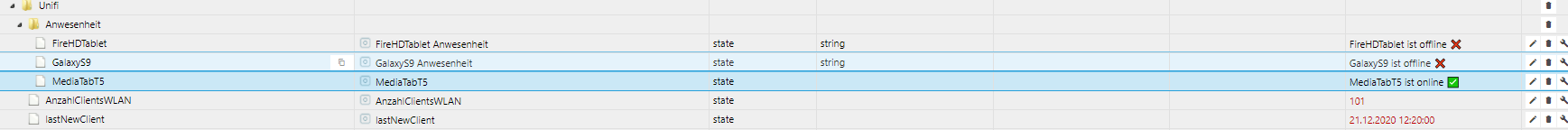

                          @gramar
                          gibt auch noch in blockly von @dslraser für die anwesenheit
