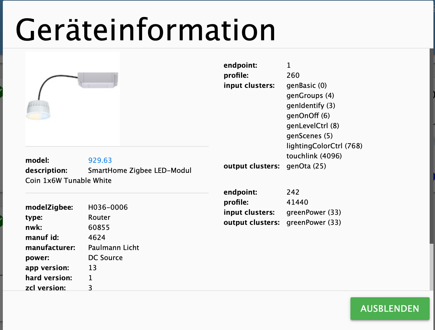

              @Asgothian Hi, es hat nun funktioniert! Ich musste die Leuchte auf ca. 2m in die Nähe des Boards bringen.
              Jedoch ist die Leuchte nicht bekannt.
              Dev of LightControl Adapter, Contributor of HUE and DoorBird Adapter

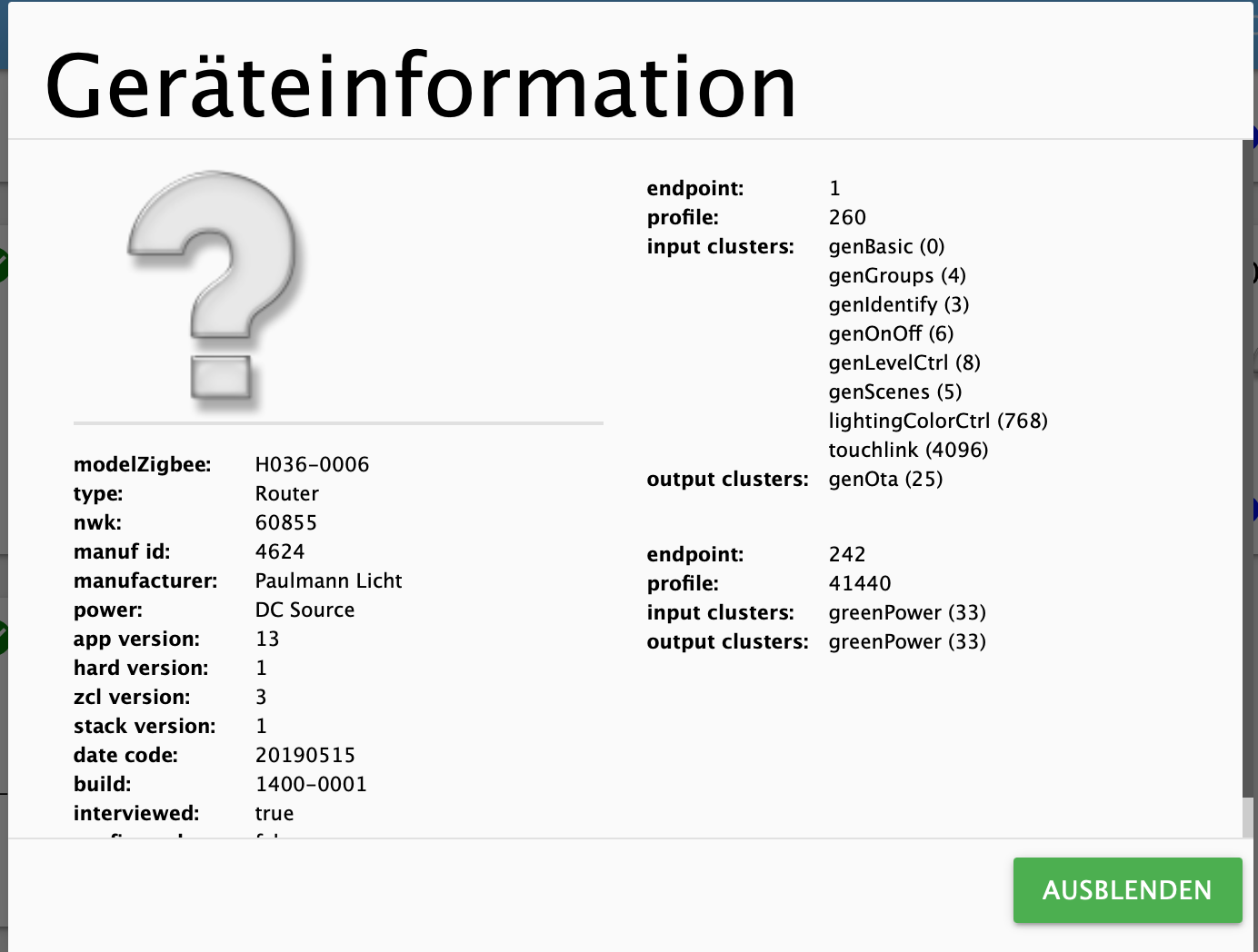

                ? Offline
                ? Offline
                Ein ehemaliger Benutzer
                @Schmakus
                habt jemand das Problem bereits lokalisieren und beheben können? Aktuell bin ich gerade dabei von der HUE Bridge auf den CC26X2R1 umzuziehen.
                Das hat auch bis auf die besagten Paulmann Leuchtmittel ohne Probleme funktioniert.
                Ich habe mit den Kanälen 11,15,20,25 getestet, jedoch ohne Erfolg.
                Zigbee Adapter Version 1.4.2
                • SchmakusS Schmakus

                  • AsgothianA Asgothian
                    @schmakus
                    • welche Adapter version ?
                    • ist sie bei zigbee2mqtt.io als bekannt gelistet ?
                    • bekommst Du Datenpunkte ?
                    A.
                    ? Offline
                    ? Offline
                    @asgothian said in Paulmann 929.63 koppeln nicht mit Zigbee Adapter:
                    • 1.4.2
                    • ja wird sie -> https://www.zigbee2mqtt.io/devices/929.63.html
                    • nein wenn bekomme ich sie nur als undefined
                    C
                    • ? Ein ehemaliger Benutzer
                      • 1.4.2
                      C

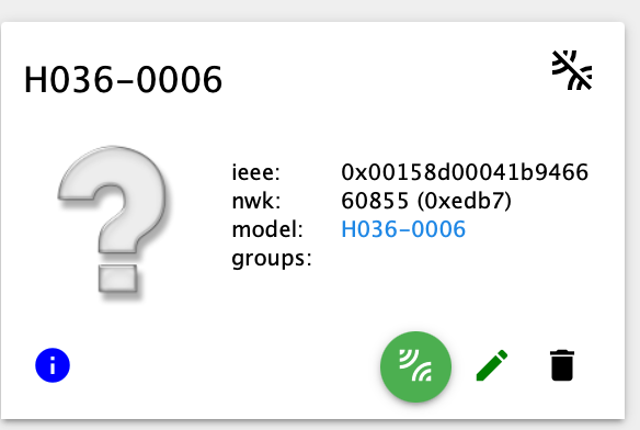

                        @christian-s
                        Bitte auf 1.4.3 von Github updaten und schauen ob Du Datenpunkte bekommst.
                        A.
                        ? Offline
                        ? Offline
                        @asgothian
                        ich habe es gerade nochmal ausprobiert. Mittlerweile findet er die Lampen zwar, kann sie aber so wie es aussieht nicht zuordnen.
                        ich werde es mal mit 1.4.3 versuchen

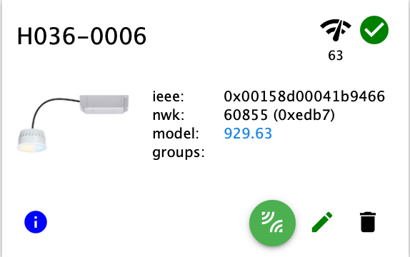

                          @christian-s
                          A.
                          ? Offline
                          ? Offline
                          @asgothian
                          ich habe gerade auf Version 1.4.3 geupdatet.
                          Funktioniert !
                          Vielen Dank !
