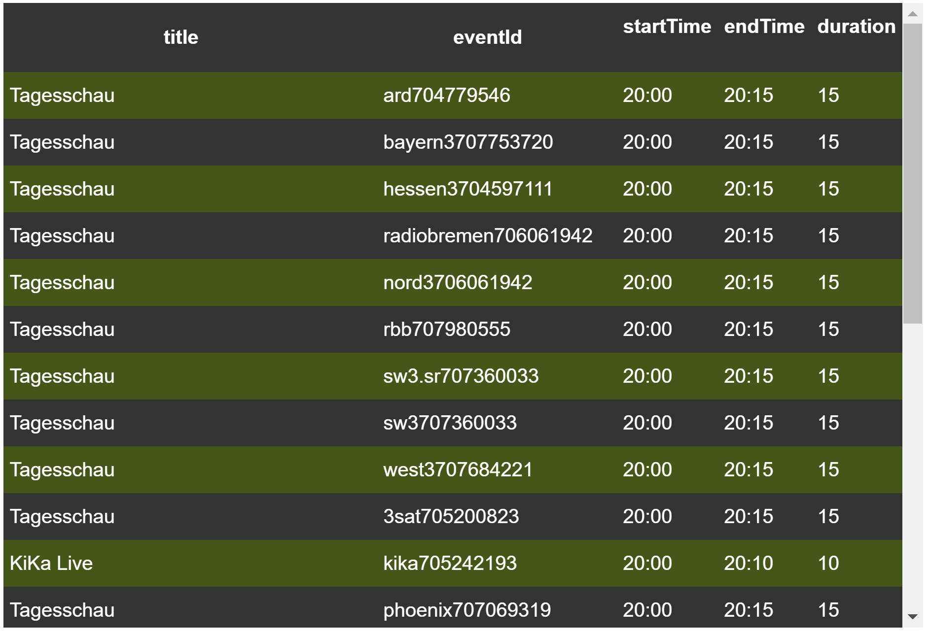

                    @OliverIO wollt ich fragen - ich hab ja das hoerzu script, welches html parsed und ich nur darauf warte, dass sich die webseite ändert - hast du keine lust einen adapter zu machen ? es gibt keinen guten tv adapter mit vilen sendern, daher habe ich das script gemacht
                    https://forum.iobroker.net/topic/28447/tv-programm-mini-anzeige-html-tabelle

                                        F Online
                                        F Online
                                        fastfoot
                                        @liv-in-sky sagte in Wie kann ich mehrere Webseiten über eine Schleife parsen?:
                                        ich werd mal überlegen, wie ich die daten aus dem json bekomme, um meine tabellen weiterhin zu nutzen - die letzte war eine anzeige von 3 hintereinander folgenden sendungen (pro sender) ab einer frei definierbaren zeit - die nutze ich eigentlich sehr gerne - mal sehen ob ich das json so zerlegen kann
                                        wenn ich da etwas behilflich sein darf :-) ich schwöre voll auf jsonata, hier ein kleines Beispiel:
                                        die Daten werden alle geholt und in einen State geschrieben. Jetzt kann man mit der jsonata Expression spielen, ohne jedesmal die Daten zu ziehen, das Ergebnis wird wieder in einen State geschrieben. Die beiden States manuell anlegen, war ich jetzt zu faul dazu...

                                        Die erzeugten Daten in einem json-Widget
