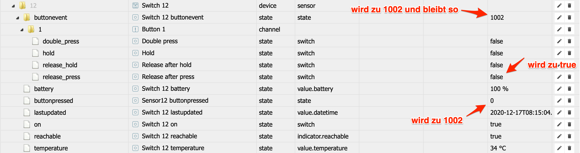

    Ein Problem habe ich mit dem Switch von Aqara, dieser hat mehr als nur eine Funktion (an/aus):
    Wenn ich den Button nur "einfach" anklicke ändern sich mehrere Zustände für eine Millisekunde:
    Meine Frage:
    Wie konfiguriere ich das in Yahka? So wie ich es hier konfiguriert habe:
    ... wird in HomeKit ein Schalter hinzugefügt, denn ich auch schalten kann. Beim schalten, wird unter Objekte nur ein zustand geändert:

        Warum willst Du den Status in Yahka haben ? Ich sehe da nicht so ganz den Sinn. Nebenbei handelt es sich bei diesen um Taster, also ist das Verhalten welches Du beschreibst durchaus korrekt.
        Ansonsten geht der Weg nur über einen selbst angelegten Datenpunkt, den du durch Drücken des Tasters "umschaltest" (Skript)

          @Jacky Ich habe mehrere Aqara MiniSwitch im Einsatz und auch mit Homekit verbunden.
          Ich habe dafür jeweils einen Datenpunkt erstellt. Dieser wird über ein Blockly beim Betätigen ein/aus geschalten. und der Datenpunkt ist auch in Yahka mit einem Homekit-Schalter verbunden.
          Zusammenfassung: Der Datenpunkt kann sowohl mit Homekit wie auch mit dem MiniSwitch geschalten werden

            Ich möchte den Status in Yahka haben, da ich zusätzlich über Homekit den Zustand des Tasters sehen und steuern möchte.
            Wenn meine Tochter den Taster betätigt, kann ich anschließend von der Couch über mein iPhone das sehen und ggfs. umschalten 😊
