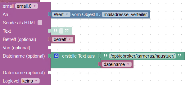

    ich bekomme per Blockly eine Mail. wenn z.b. die Kallpe vom Briefkasten geöffnet wird.
    Das Bild ist aktuell immer als Anhang in der Mail beigefügt.
    Kann man das Bild auch direkt in den Mailbody einfügen, so dass man es nicht immer erst herunterladen muss ?

      @Kuddel

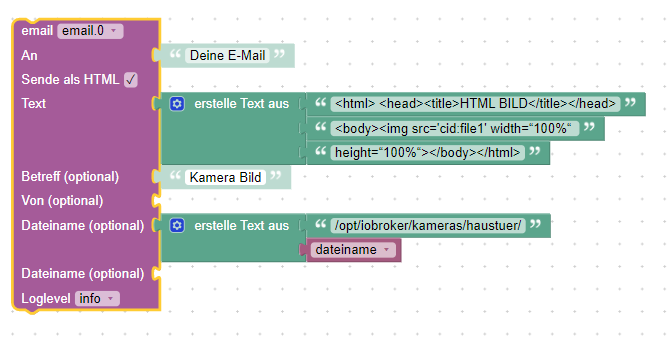

          @Kuddel Vergleich mal die beiden Blockly. Was fällt auf? Insbesondere unten bei Dateiname(ootional)?
          cid:file1 muss schon dahin wo ich es hingeschrieben hatte!

              @Kuddel Den Text schreibst du so wie ich es gemacht habe.
              Unten bei Dateiname (optional) kommt dein wert Pfad rein.

                  @Kuddel Vielleicht zur Erklärung:
                  Wenn man das Blockly umwandeln lässt in javascript:
                  sieht man im Programm als attachment: cid:file1
                  nutzt man auch den 2. Dateinamen(optional) wäre das cid:file2, welche man dann als 2. Bild direkt mit verschicken könnte!
                  var dateiname;
                  sendTo("email.0", "send", {
                     html: (['<html> <head><title>HTML BILD</title></head>','<body><img src=\'cid:file1\' width=“100%“ ','height=“100%“></body></html>'].join('')),
                     to: 'Deine E-Mail',
                     subject: 'Kamera Bild',
                     attachments:[
                        {path: ('/opt/iobroker/kameras/haustuer/' + String(dateiname)), cid: "file1"},
                  console.log("email: " + (['<html> <head><title>HTML BILD</title></head>','<body><img src=\'cid:file1\' width=“100%“ ','height=“100%“></body></html>'].join('')));
                  Nutzt man nur javascript kann man so auch mehrere Bilder direkt verschicken, einfach in den Attachments anhängen und im HTML zuordnen. ({path...,cid:"file3"},{path...,cid:"file4"},usw.)

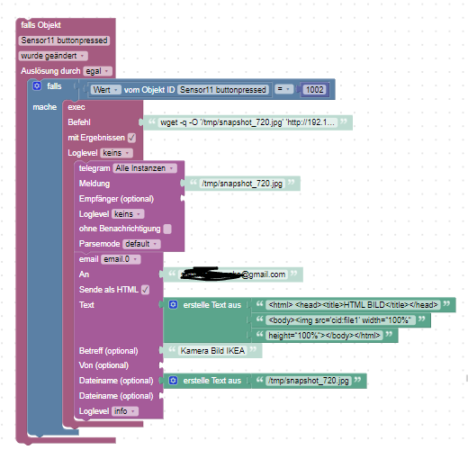

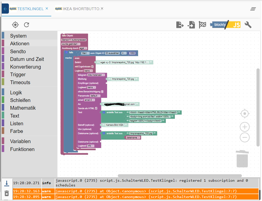

                        SigiMOE
                        @mcu sagte in [gelöst] Kamerabild per Mail im Body versenden:
                        <xml xmlns="https://developers.google.com/blockly/xml"> <variables> <variable id="hB@hh_z,#~k0=Jw%/4$5">dateiname</variable> </variables> <block type="email" id="8LSjp-kCHQk#:EsfZyU" x="37" y="88"> <field name="INSTANCE">.0</field> <field name="IS_HTML">TRUE</field> <field name="LOG">log</field> <value name="TO"> <shadow type="text" id="sqzYfD}3)?,u4H+B(%"> <field name="TEXT">Deine E-Mail</field> </shadow> </value> <value name="TEXT"> <shadow type="text" id="?PbQf:jy!rWs!4,dgl;"> <field name="TEXT"><html> <head><title>HTML BILD</title></head><body><img src='cid:file1' width=“100%“ height=“100%“></body></html></field> </shadow> <block type="text_join" id="N}ceX#?ceC=7CU{6_dy"> <mutation items="3"></mutation> <value name="ADD0"> <block type="text" id="W%#Pitz.rMg#bWdA5[9?"> <field name="TEXT">&lt;html&gt; &lt;head&gt;&lt;title&gt;HTML BILD&lt;/title&gt;&lt;/head&gt;</field> </block> </value> <value name="ADD1"> <block type="text" id="y/*zOl)ZG-^OI^sy8GF1"> <field name="TEXT">&lt;body&gt;&lt;img src='cid:file1' width=“100%“ </field> </block> </value> <value name="ADD2"> <block type="text" id="!8774c|9xJqgk%XAYo6)"> <field name="TEXT">height=“100%“&gt;&lt;/body&gt;&lt;/html&gt;</field> </block> </value> </block> </value> <value name="SUBJECT"> <shadow type="text" id="rf;nm_O:);F0FI4YR)D"> <field name="TEXT">Kamera Bild</field> </shadow> </value> <value name="FILE_1"> <block type="text_join" id="=1)#S,,C@OXz1T9:5rG)"> <mutation items="2"></mutation> <value name="ADD0"> <block type="text" id="Hb/M!mIrMo`n[r@VrVq|"> <field name="TEXT">/opt/iobroker/kameras/haustuer/</field> </block> </value> <value name="ADD1"> <block type="variables_get" id="dUPa#rXv4$M5QzQtZab1"> <field name="VAR" id="hB@hh_z,#~k0=Jw%/4$5">dateiname</field> </block> </value> </block> </value> </block> </xml>
                        habe es probiert aber ich klappt noch nicht vermutlich liegt es noch an einer Kleinigkeit
                        Per Telegram klappt es schon mal, aber bei der E-Mail wird das Bild immer noch im Anhang erzeugt und es kommt eine Fehlermeldung, welche ich aber leider nicht interpretieren kann

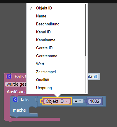

                          @sigimoe
                          Ist denn "dateiname" bei dir überhaupt definiert? Den Teil löschen.
                          Du musst auch eine ID auswählen, sonst nimm den WERT
                          Objekt ID und dann WERT auswählen
                          S 1 Antwort Letzte Antwort

                            SigiMOE
                            @mcu super jetzt klappt es
