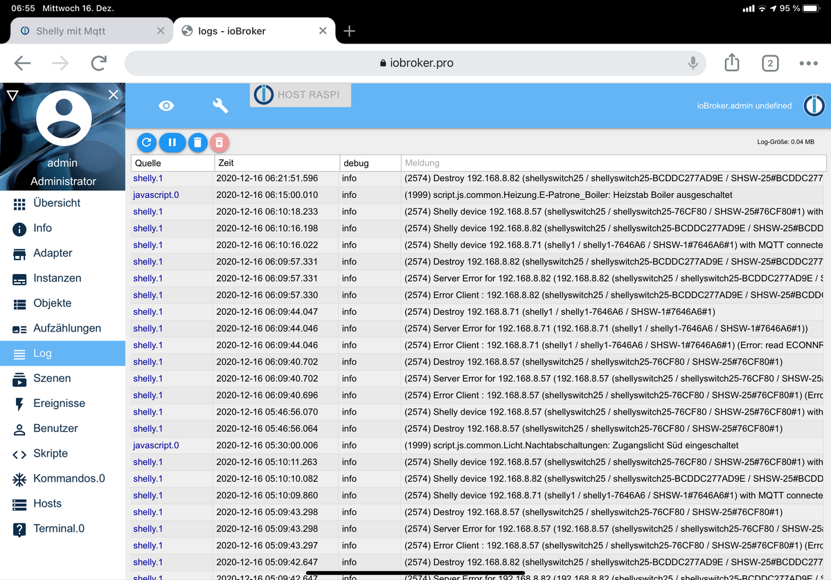

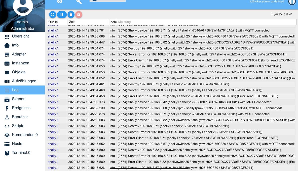

    kennt wer das Problem mit Shellys mit Mqtt im IoBroker die laufend destroy und reconnect machen? Kann man das über eine bestimmte Einstellung steuern?
    Außerdem kommt in letzter Zeit ein Error dazu ... ECONNRESET

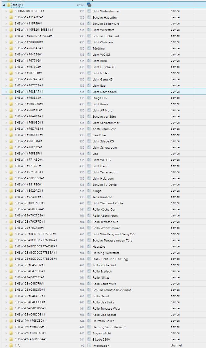

        Am Screenshot sieht man, dass es immer wieder die gleichen sind. Hab rund 30 shellys in BetriebEB2FD081-A7B8-49E8-985F-6821638E1DAB.png

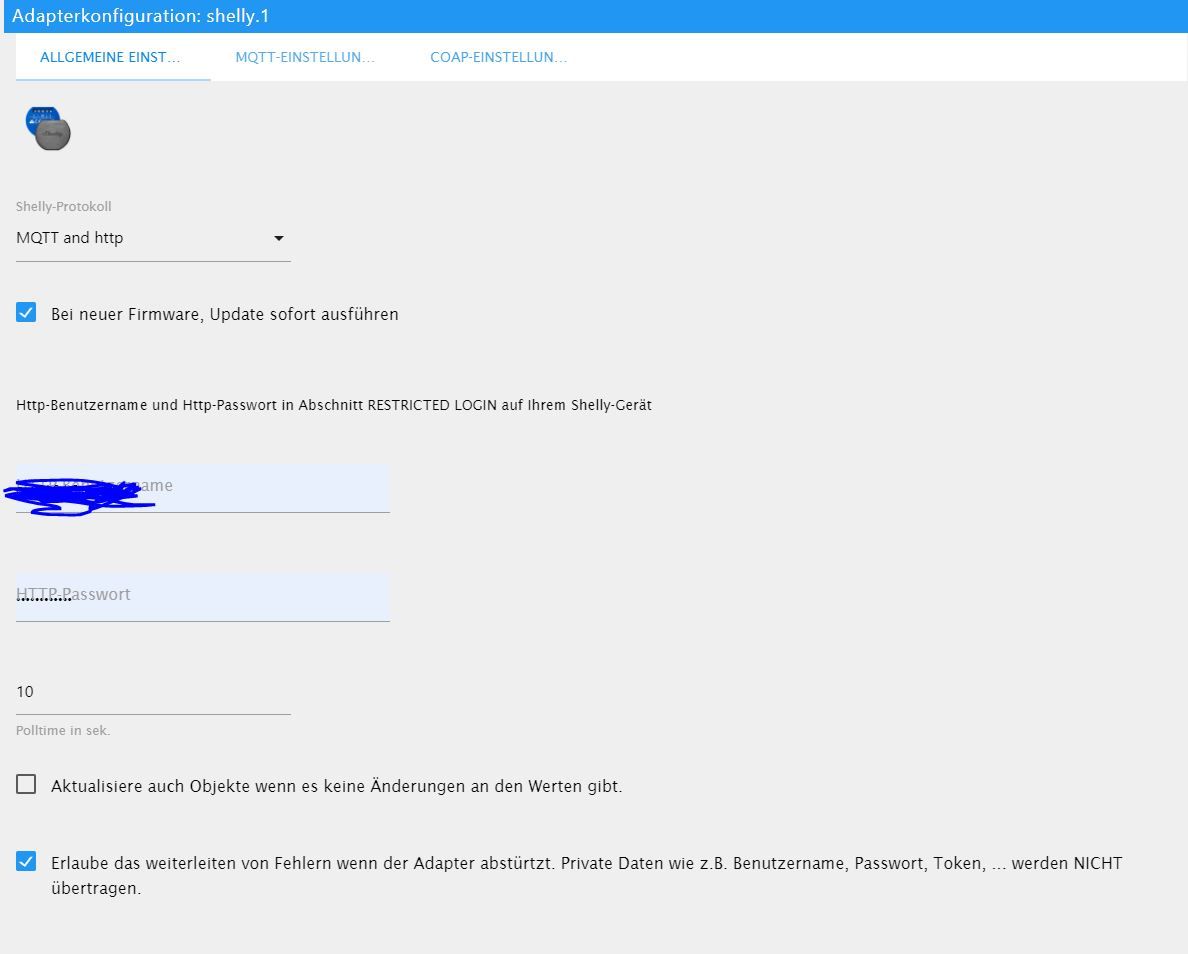

          @peterk34 Zeig mal bitte die Shelly-Adapter -Einstellungen. Polltime? Bei 30 Geräte sollte die höher sein.

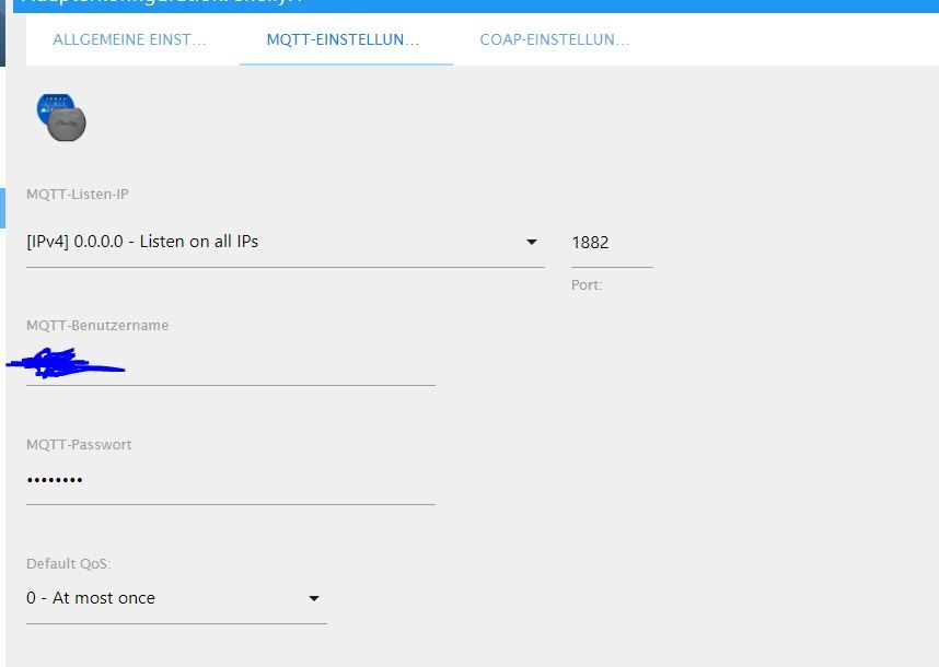

            Was wird denn nach der Polltime abgefragt - hat das auch Auswirkung auf die Werte oder gehts da nur um die Stati wie online uptime usw?
            Allgemeine Einstellungen
            MQTT Einstellungen
            Anzahl .. hab sie nicht gezählt aber sind schon ein paar

              @peterk34 Du kannst 2 Varianten probieren. Polltime auf 30 sek. setzen und mal auf Coap und http unstellen.
              Polltime in der Zeit werden alle shellys angefragt. Also alle 10 sek alle 30 oder mehr shellys.

                @MCU
                Polltime hat dazu geführt, dass seit Vormittag nur mehr einzelne destroy/reconnect gemacht wurden und kein Error aufgetreten ist ... nachdem ich mit Umstellung auf COAP ja jeden shelly umstellen müsste erspare ich mir das - hab vor geraumer Zeit auf Mqtt umgestellt, da COAP immer wieder Probleme machte und schließlich der Adapter immer rot war - ist aber schon mindestens ein Jahr her
