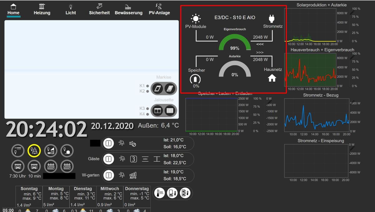

    Wenn ich die VIS auf meinem IPad pro starte funktioniert alles ohne Probleme. Irgendwann erkennt man an der Uhrzeit, dass die Sekundenanzeige zunehmend ins stocken gerät und nur alle paar Sekunden sich aktualisiert. Teilweise dauert das dann bis zu 10 Sekunden. Eingaben werden zwar erkannt, aber entsprechend zeitverzögert verarbeitet und visualisiert.
    Wenn ich dann zeitgleich auf meinem MS Surface die VIS starte, funktioniert alles ohne Probleme und ohne alles wird ohne Zeitverzögerung angezeigt und verarbeitet.
    Wenn ich die VIS dann beim Ipad aktualisiere, ist für eine gewisse Zeit wieder alles in Ordnung, bis es wieder von vorne beginnt. Manchmal "erholt" sich das IPad auch wieder von alleine, das ist aber eher seltener der Fall.
    Danke für jeden Hinweis wie ich das Stocken beim Ipad verhindern kann.

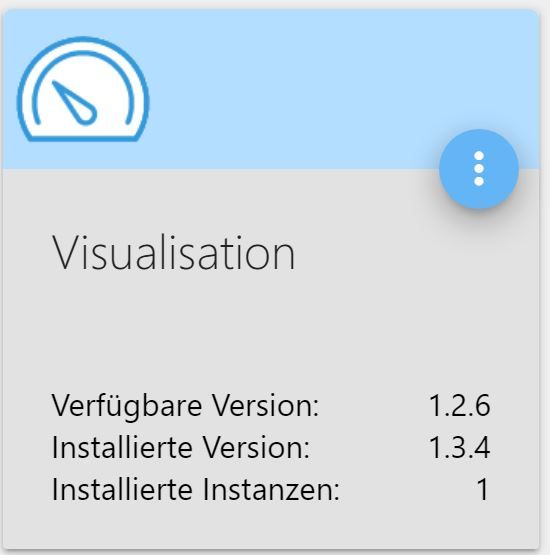

        BlackTigga
        @MCU Version 1.3.4
        B 1 Antwort Letzte Antwort

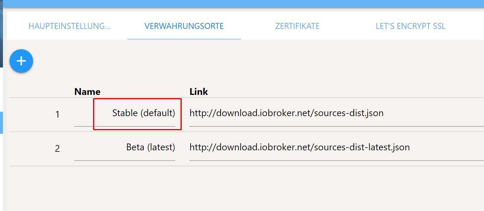

                            @Homoran
                            Ist das damit gemeint?
                            • B BlackTigga
                              @Homoran
                              @BlackTigga sagte in VIS kommt aufm IPad nach und ins "Stocken":
                              nicht ganz!
                              Einen Reiter früher (unter Haupteinstellungen) im Pulldown auswählen

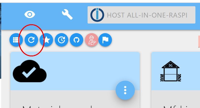

                                        Jepp, jetzt steht da 1.3.6
                                        dann hattest du nicht refreshed
                                          B Offline
                                          B Offline
                                          BlackTigga
                                          @Homoran Da hatte ich geklickt... ich gehe mal davon aus, dass das "Refreshen" was du meinst?
