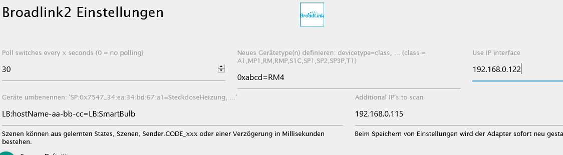

      MCU
      @manny4566 Wie sieht die Broallink2-Adapter Konfiguration aus?
      Hier kann man die vorhandenen IP's der Broadlink's angeben.
      0xabcd=RMP -> 0xabcd=RM ?

        manny4566
        @MCU
        Hab es schon mit RMP und dem default RM4 Wert als devicetype probiert.
        Aber aber vielleicht ist auch das falsch ?

          MCU
          @manny4566 Vielleicht RM oder sogar RM* probiert? Oder vielleicht für jeden Broadlink Type eine Instanz?
          • M MCU

              MCU
              @manny4566 Hast du mal nur RM eingegeben und neugestartet?
              • M MCU

                  MCU
                  @manny4566 Welche IP hat denn der RMpro?
                  • M MCU
                    manny4566
                    @MCU
                    192.168.0.115
                    • M manny4566
                      @MCU
                      192.168.0.115
                      MCU
                      @manny4566 Vorfür ist die 192.168.0.122?
                      • M MCU
                        manny4566
                        @MCU
                        Das ist das Interface, die IP vom Raspberry, wo der iobroker läuft
                        • M manny4566
                          @MCU
                          MCU
                          @manny4566 Trag da wo die 122 steht, mal die 115 ein und lösch die 115 von dort, wo sie jetzt steht.
                          • M MCU
                            manny4566
                            @MCU
                            Gleiche Fehlermeldungen
                            • M manny4566
                              @MCU
                              MCU
                              @manny4566 Dann nimm auch dort die IP raus und lass nur noch RM drin.
                              • M MCU
                                manny4566
                                @MCU
                                Hab ich shcon probiert, gleiche Meldungen
                                • M manny4566
                                  @MCU
