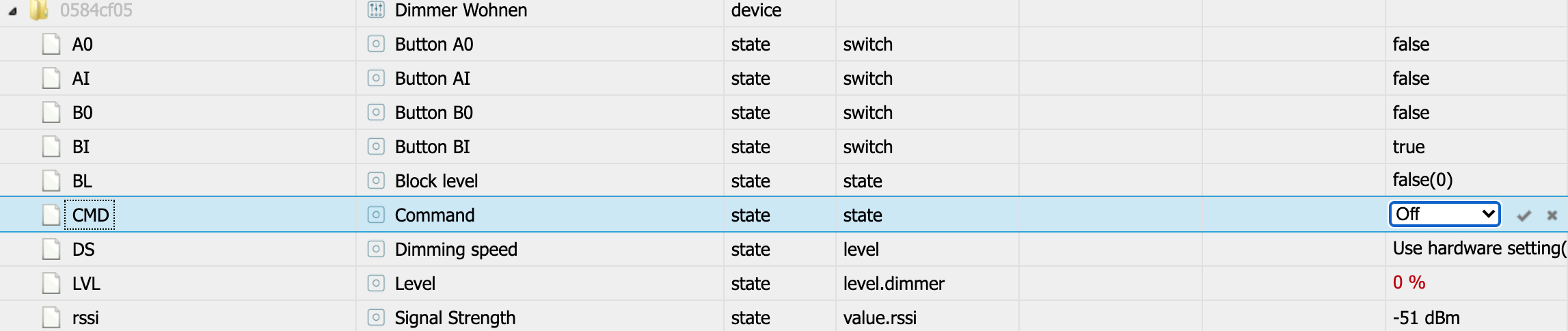

    nachdem der Enocean Adapter meine Eltako TF61D Dimmaktoren unterstützt möchte ich diese via YAHKA visualisieren und nutzen.
    Grundsätzliches an und ausschalten funktioniert. Schonmal super :).
    Um auf ein % Dimmen zu können muss ich erst den LVL Datenpunkt die % reinschreiben und anschließend dem CMD Datenpunkt eine 3=Set Level mitgeben.
    Wie muss ich das nun in YAHKA konfigurieren? Bzw. muss ich das über ein Script in YAHKA lösen?
    Hier mal der Objektbaum:
    Ich Danke euch vorab für eure Unterstützung!
    Edit: gerade festgestellt dass sich die home app aufhängt sobald ich den Dimmer auswähle. An was kann das liegen?

      @EnoceanEltako ich weiß nicht ob man mit Yahka quasi zwei Aktionen (einmal % Zahl in LVL und danach 3 in CMD) hintereinader ausführen kann.
      Meine Idee wäre jetzt einfach ein Skript zu machen, dass als Trigger auf LVL wurde geändert reagiert und dann einfach in CMD die 3 rein schreibt.
      Wäre ja vielleicht auch Sinnvoll wenn du evtl. über die VIS oder andere Skripte oder was auch immer den LVL Wert veränderst, das Skript immer automatisch den CMD Datenpunkt mit 3 beschreibt. So musst du wenn du dimmen willst immer nur den LVL Datenpunkt ändern und das Skript "setzt" den Wert dann mit der 3 und CMD.
