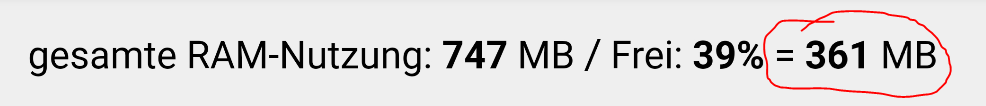

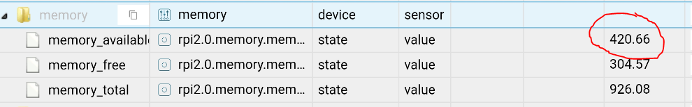

            tourer4778
            @Homoran
            Ich meinte die unterschiede hier.
            Oder sind das unterschiedliche Werte?

              @tourer4778 sagte in Freier/Belegter Speicher von USB-Speicher bekommen:
              Gute Frage - nächste Frage ;-)
              Ich weiß nicht was sich hinter dem großgeschriebenen für eine Datenquelle verbirgt.
              free ist üblicherweise der absolut ungenutzte RAM-Anteil, available der freie + der Anteil reservierter Speicher, der sofort freigegeben werden kann, wenn er benötigt wird.
              Linux hat da normalerweise eine sehr effektive Speicherverwaltung und schiebt freien Speichern vorsorglich den laufenden Prozessen zu.
              Ungenutzter Speicher ergibt für Linux keinen Sinn.
              Kann aber auch sein, dass die beiden Werte (wobei die Frage ist ob frei = free oder = available ist) nur zu anderen Zeiten genommen wurden.
