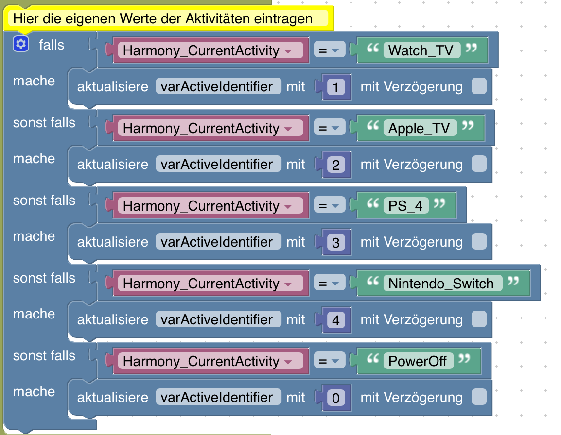

      in der aktuellen Master von Yahka gibt es endlich die Möglichkeit ein eigenen TV Service in Homekit zu erstellen und die Daten für die Steuerung eines Harmony Hubs zu verwenden. Vorraussetzung ist, das man den TV Service nach dieser Anleitung erstellt. Dafür muss in 0_Userdata.0. zwei neue Datenpunkte erstellt werden.
      Danach kann man das von mir erstellte Blockly nutzen. Es muss nur an das eigene System angepasst werden also solltet ihr jeden Wert kontrollieren ob das so passt und ggf. abändern.
      Da ich weiss das einige auf die Funktion warten, hoffe ich das ich damit helfen kann und ihr damit Zeit spart. 🙂 Bei Änderungsvorschläge das man noch was vereinfachen oder verbessern kann, bitte einmal bescheid geben.

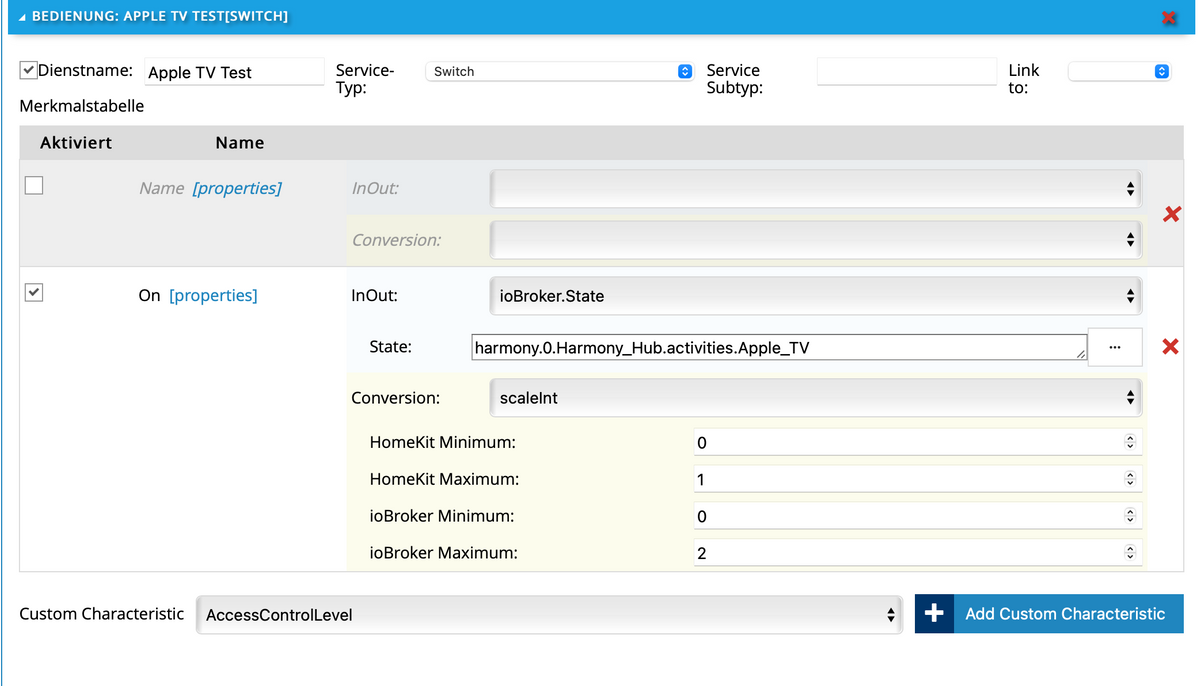

                    • wendy2702
                      wendy2702 @Guest last edited by

                      • wendy2702
                        @ciddi89 Hi,
                        kannst du mir kurz beschreiben wie deine Einstellungen in Yahka aussehen wenn du Aktivitäten schalten möchtest? Wenn ich der Anleitung folge wird ja nur die Eingangsquelle des TV gewechselt, ich möchte aber gerne eine komplette Aktivität wechseln.
                        Zum Beispiel von Fernsehen auf Apple-TV.
                        Und kann man es auch so einstellen das man für jede Aktivität einen eigenen Button in der Homekit App hat?
                        Danke und Gruß

                          A Former User @wendy2702 last edited by
                          @wendy2702 Wenn du dich an die Anleitung gehalten hast und mein Skript verstanden und richtig abgeändert hast, dann sollten eigentlich die Aktivitäten umgeschaltet werden und nicht die Quelle. Ich versuche mal kurz zu erklären wie das funktioniert 😀.
                          Mein Skript fragt den „currentActivity“ in Klartext ab was für eine Aktivität gerade läuft. Wenn in HomeKit die Quelle verändert wird, steuert der „varActiveidentifier“ die Aktivität und stellte diese auf die gewünschte Aktivität bei Harmony um. Wenn zum Beispiel auf AppleTV gestellt wird ändert sich die varActiveIdentifier auf die eingestellte Zahl in Yahka (in meinem Fall 2) Das Blockly merkt das sich der Wert auf 2 geändert hat und aktiviert mit dem Wert „1“ die Aktivität AppleTV an der gleichnamigen Objekt in deinem Harmony Ordner. Die Aktivitäten Kino, BluerayTV usw. Müsstest du dann in dem Blockly noch hinzufügen. Damit das Ganze auch klappt ist es wirklich wichtig jeden Schritt aus meiner Vorlage auf das eigene System abzuändern und anzupassen.
                          Damit ich die Aktivitäten auch mit einen Button steuern kann und damit Siri auch mit dem Fernseher anfangen kann habe ich Szenen erstellt. zb Apple TV und kann somit sagen „Hey Siri schalte Apple TV ein. Man muss bei der Erstellung der Szene nur darauf achten das der TV auch an ist dann kann man bei der Szenenerstellung länger auf dem TV drücken und dann die Aktivität auswählen welche dann gesteuert werden soll.

                          • wendy2702
                            @ciddi89 Hi,
                            Danke für den Erklärungsversuch.
                            Das umschalten der Activitäten Grundsätzlich funktioniert allerdings habe ich nicht nur den Fernseher sondern auch einen Beamer.
                            Wenn ich das nach deinem Skript umsetze und so wie du es beschreibst muss ja zwingend der Fernseher laufen, das will ich aber wenn ich z.B. den Beamer einschalte gar nicht.
                            Ich würde also z.B. gerne direkt eine Aktivität starten können wie z.B. Apple-TV-Beamer ohne vorher den Fernseher einschalten zu müssen.
                            @ciddi89 sagte in Harmony mit Yahka über Homekit steuern:
                            Ansonsten kann man auch mit Yahka einfach für jede Aktivität ein Schalter erstellen wenn man das so haben möchte. Bei dem Wert 0 ist die Aktivität aus, bei 1 wird gerade auf die Aktivität geschaltet und bei 2 läuft die Aktivität gerade.
                            Da ich gerne für jede Aktivität einen Button in Homekit hätte, kannst du mir sagen wie die Einstellungen in Yahka dafür sein müssen?
                            Ich habe zum Testen mal Fernsehen und Apple-TV eingerichtet, aber auch wenn jetzt z.B; Die Aktivität Fernsehen aktiv ist zeigt Homekit mir den Apple-TV Button auch mit "ein" an.
                            ? 1 Reply Last reply Reply Quote 0
                              @wendy2702
                              Wenn du dafür Szenen in Homekit einrichtest, muss der TV nicht zwingen eingeschaltet sein. Nur einmal bei der Einrichtung der Szenen damit man auch die Aktivität auswählen kann. Danach ist es egal. Dann drückst du zb.: auf die Szene Beamer Netflix und die Aktivität Beamer Netflix startet auch.
                              Ich würde z.B. bei einem Beamer und Fernseher evtl. zwei getrennte Yahka TV Instanzen erstellen. Eine die für alle Fernseher Aktivitäten zuständig ist und eine die für alle Beamer Aktivitäten zuständig ist.
                              Die Einstellung sehen wie folgt aus:
                              So müsstest du für jede gewünschte Aktivität einen Schalter erstellen. In harmony.0.Harmony_Hub_activitvies sind die Aktivitäten dazu. In meinem Versuch funktioniert das und die andere Aktivität die Aktiv war stellt sich dann auch auf Aus.
                              Eine kleine Anmerkung noch zu den einzelnen Schalter: Wenn du in Homekit dann auf den Schalter drückst. Geht dieser erst wieder auf 0 und dann erst nach 1-2 Sekunden zeigt er erst an das die Aktivität an ist. Das liegt daran weil in der Zwischenzeit der Wert der Aktivität "1" ist wenn man diesen aktiviert und wenn Sie fertig und vollständig läuft dann auf "2" geht. Deswegen in Yahka den scaleint mit 0-1 in Homekit und 0-2 in ioBroker da Homekit normalerweise mit einem Wert von 0-1 rechnet. Nicht das du beim ersten mal denkst "ey das funktioniert ja garnicht" 😄 Dauert halt je nachdem wie lange die Harmony braucht das umzustellen.

                                  • S
                                    Seb2908 last edited by
                                    anbei ein Screenshot des Blockly. Ich habe auch gerade gesehen, dass ich wohl den falschen Baustein verwende um den Zustand der HarmonyActivity abzufragen. Aber einen anderen habe ich nicht gefunden. Jedenfalls keinen der passt
                                    Danke für die Hilfe 🙂
                                      A Former User @Seb2908 last edited by
                                      @seb2908 oh ja da fehlt noch einiges. 🙂 Aber ist nicht schlimm. Guck mal in mein Anfangspost da im Spoiler ist der Link zu meinem Script. Lade den mal runter und importiere den in deinen Blockly. Mit rechts Klick und dann „Baustein entfalten“ kannst du die rosanen? Bausteine entfalten und kannst das dann für dich anpassen damit es bei dir läuft.
                                      • S
                                        Seb2908 @Guest last edited by
                                        @ciddi89
                                        Ähm, oh ja. Nun macht es auch Sinn und ich habe versucht herauszufinden, wie diese paar Zeilen auf dem Screenshot, diese ganzen Aktionen steuern sollen.
                                        Vielen Dank. Jetzt läuft es 🙂
