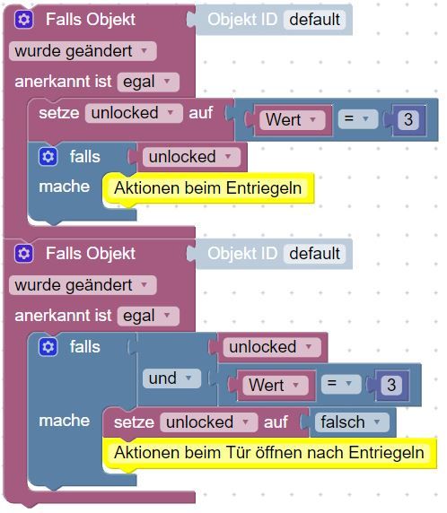

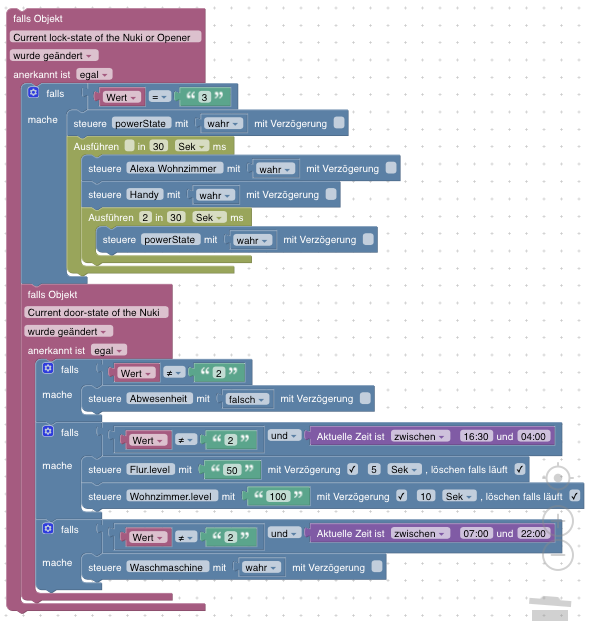

    Hier mal ein Bild von meinem Skript:
    fc366d6b-cbfe-4050-ba84-5a3ddfa0bf79-Bildschirmfoto 2020-12-09 um 20.42.22 (3).png Bildschirmfoto 2020-12-09 um 20.42.22 (3).png
    Hier wird halt der Trigger gesetzt auf den Zustand des Schlosses. Wenn sich der Zustand ändert dann ist der Trigger an und arbeitet dann den Block ab Strom an und und und...
    Darunter ist aber noch ein weiterer Trigger... wenn sich dazu auch noch die Wohnungstür öffnet, dann soll er Licht anmachen und so weiter...
    Bis ich aber von der Haustür, also den Trigger Änderung Niki Opener die Wohnungstür, also Änderung door state betrete kann es schon mal 10 Minuten dauern... dann dürfetja eigentlich nicht mehr das Licht angehen richtig??
    @Fuxsism sagte in Dauer eines Triggers:
    Nur weil der Triggerbaustein sich als Klammer um das ganze Skript darstellt ist es aber nicht so, wie du denkst!
    Der Trigger ist nicht an, er löst nur aus.
    Dazu muss der dem Trigger zugrunde liegende Zustand nur ganz kurz der Triggerbedingung entsprechen.
      @Fuxsism
      Dann müsstest du Abfragen:
      Wenn Status von Opener = statuswennausgelöst UND Status von Türschloss = statuswennaufgeschlossenwird, DANN knipse Licht an.

      Ich werde wohl noch ein wenig rumbasteln müssen...
        @Fuxsism
        So macht man das ja auch eigentlich nicht.
        Die beiden Trigger-Bereiche könnten auch unabhängig voneinander sein, die müssen nicht verschachtelt liegen.
        Kann @paul53 aber bestimmt genaueres zu sagen, ich bin zugegeben kein JS/blockly-Kenner.
        @Thomas-Braun sagte:
        Trigger dürfen nicht verschachtelt liegen !
          @Fuxsism
          Alles was der @paul53 sagt! ;-)
          • F Fuxsism
            @Thomas-Braun @Homoran
            #21
            @Fuxsism sagte:
            Keine Trigger innerhalb von Triggern verwenden !
            Die beiden Timer haben unzulässige Bezeichner, werden also so wahrscheinlich nicht funktionieren.
            Was bedeuten die Zahlenwerte von "door-state" ? So ?

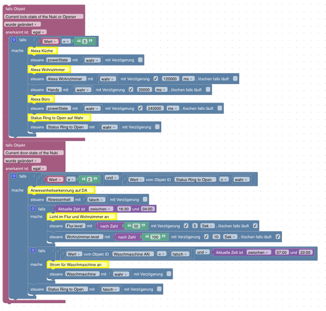

              #22
              @paul53 @Homoran @Thomas-Braun @Asgothian
              sooo... ich habe nun noch einmal eine Nacht drüber geschlafen und das Skript ein Wenig umgebaut:
              14ff775f-a082-4405-9c5b-d9329395f0b5-Bildschirmfoto 2020-12-10 um 18.52.48 (2).png Bildschirmfoto 2020-12-10 um 18.52.48 (2).png
              Sollte es so etwas besser uns "sauberer" funktionieren??
              LG

                #23
                @Fuxsism sieht schon mal aufgeräumter und stimmiger aus.
                Was mir beim kurzen Blick aufgefallen ist, ist dass du die Zahlen als TEXT-Bausteine drin hast.
                Das kann in die Hose gehen.
                Wenn der State vom Typ Number ist, solltest du auch Zahlen (aus den blauen Mathematik-Blöcken) statt der grünen Textblöcke nehmen.
                F 2 Antworten Letzte Antwort

                  #24
                  @Homoran
                  ahh das bedeutet das... im log kommt immer eine Warnung von wegen Number... ich wusste nur die ganze Zeit nicht was damit gemeint war... endlich hab ich das gerafft!!!
                  Danke dir!!!

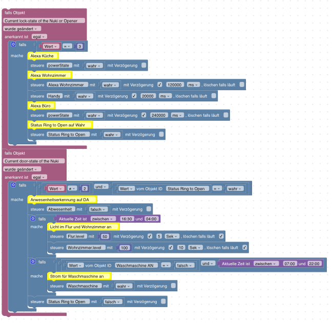

                    #25
                    @Homoran
                    also so???
                    a4c1363a-7d7a-4c85-b962-a4f541292d00-Bildschirmfoto 2020-12-10 um 19.02.00 (2).png Bildschirmfoto 2020-12-10 um 19.02.00 (2).png

                      #26
                      also so???
                      ich habe das gesamte Skript jetzt nicht geprüft, aber die Number sind ok 👍
