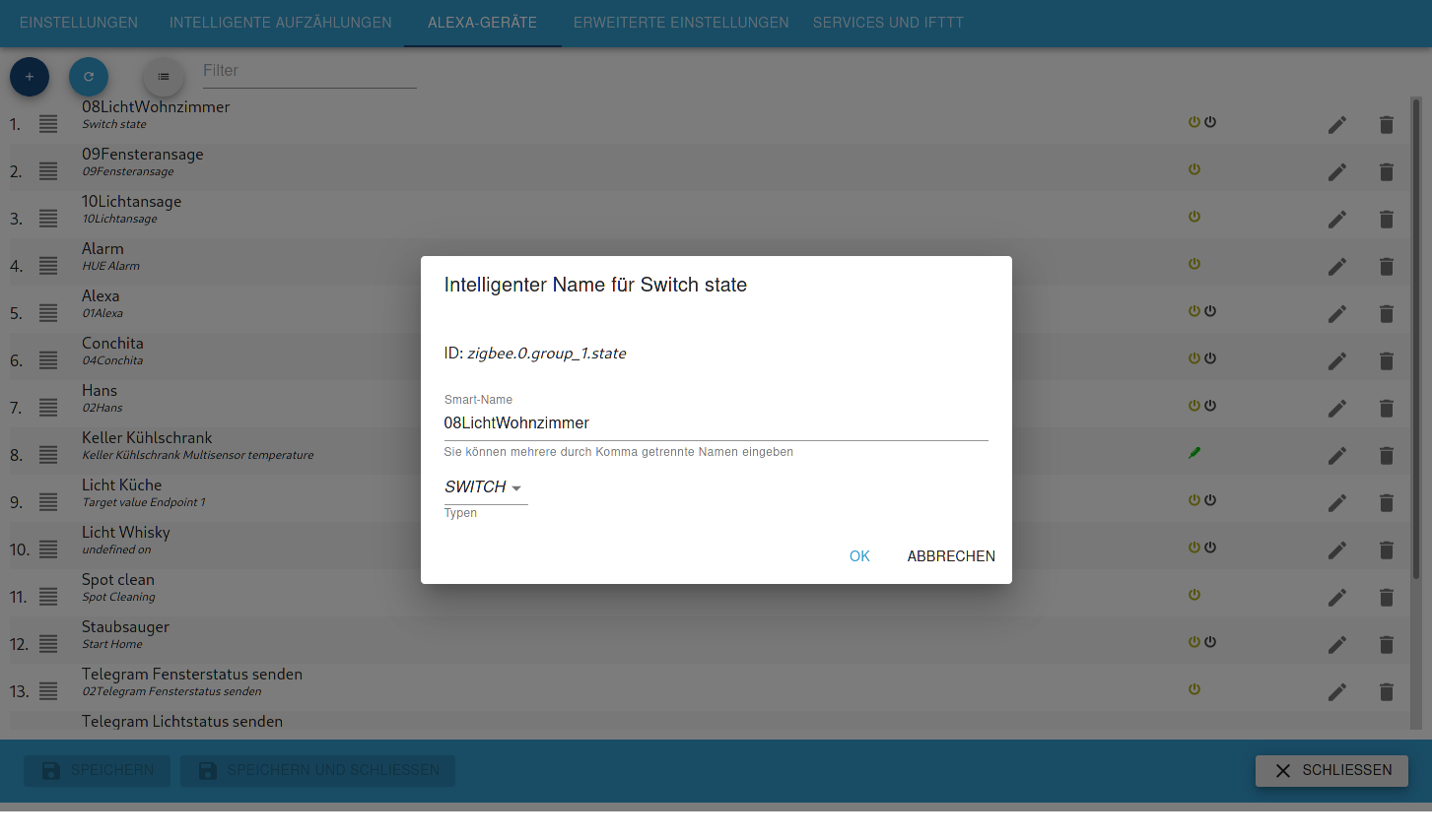

                Ich glaub ich hab so ein ähnliches Problem, bin mit der cloud.iot verbunden, mit Alexa-Iobroker-Skill verknüpft, aber ich kann kein einziges Zigbee Gerät hinzufügen.
                Wenn ich in der Adapterkonfig bei Alexa Geräte versuche, kommt immer die Meldung "non existing or native part" und gleich darauf "... konnte nicht hinzugefügt werden"
                Was mach ich da falsch?
                TI Board CC2652R1 / latest / js-Controler 3.3.18 / NodeJS 12.22.7
                • Tom SonT Tom Son
                  MCU
                  @Tom-Son Wichtig bei den Alexa-Geräte im IOT-Adapter sind Einstellungen zum Objekt:
                  Beschreibbar und "role" = "state".
                  Welche Geräte werden so abgewiesen, bitte die Objektstruktur und unter dem Stiftsymbol die Anzeige "Allgemein und RAW(nur Experten)" als Bilder anzeigen.
