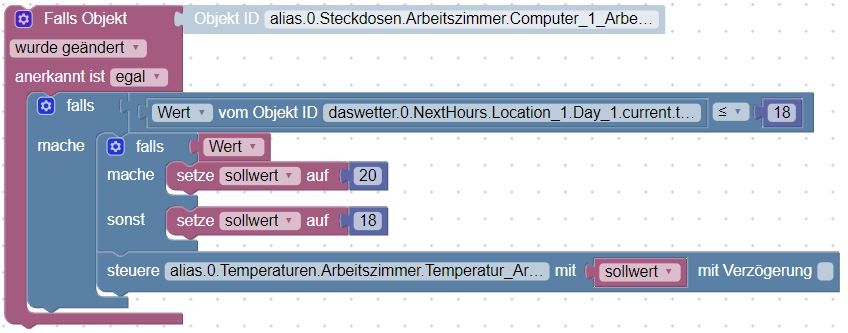

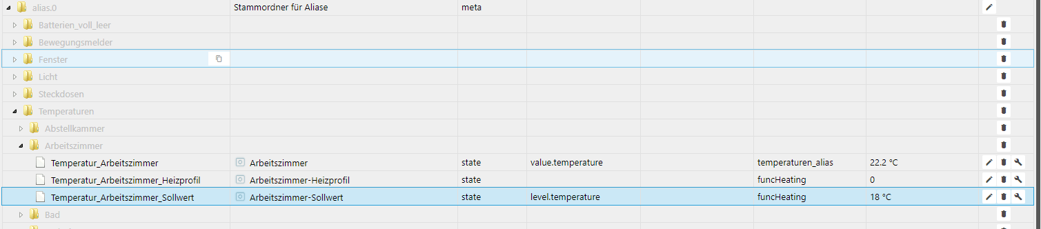

                    @sandro_gera sagte:
                    funktioniert mein Blockly zur Heizungssteuerung bei eingeschaltetem Computer jetzt nicht mehr.
                    Der Sollwert wird damit nur geändert, wenn der Computer ein- bzw. ausgeschaltet wird.
                    Stimmen die Alias-Datenpunkte ? RAW-Ansicht bitte in Code tags posten.
                    Besser nur einen Trigger und Variablen verwenden:
                    S 1 Antwort Letzte Antwort

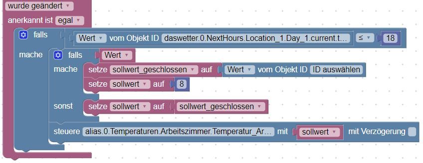

                      sandro_gera
                      erstmal vielen Dank für deine schnelle Antwort.Also die Alias Datenpunkte scheinen zu stimmen, weil ich die Temperatur manuell im Alia Datenpunkt verstellen kann.
                      Ich bin im Blockly auf exportieren gegangen und habe dann alles in die Zwischenablage kopiert und in code tags eingefügt. Wie sollte ich das denn sonst machen? Sorry wenn ich da was falsch mache.
                      Leider funktiniert es trotzdem nicht ich muß noch irgendwo einen Fehler haben.
                      Master RPI4 8GB, Slave RPI3 1GB
                      Node.js v18.17.1, npm: 9.6.7,
                      JS-Controller: 5.0.16
                      • S sandro_gera
                        @sandro_gera sagte:
                        Poste bitte den vom Blockly erzeugten Javascript-Code ohne die letzte Zeile in Code tags.
                        S 2 Antworten Letzte Antwort
                          @sandro_gera sagte:
                          sandro_gera
                          Sorry war mein Fehler. Ich hab nicht daran gedacht das die Temperatur je nur geändert wird wenn der Computer gerade eingeschaltet wird. Es funktiniert.
                          Vielen dank nochmal.

                            @sandro_gera sagte:
                            sandro_gera
                            Ich hab mal noch ne Frage.
                            Wenn ich möchte das nach dem Schließen des Küchenfensters kein manueller Wert gesetzt wird sondern der vorher eingestellte Wert. wie stelle ich das am besten an?
                            Ist das so richtig?
                            • S sandro_gera
                              Ist das so richtig?
                              @sandro_gera sagte:
                                @sandro_gera sagte:
                                sandro_gera
                                Du bist wirklich der Beste. Das funktiniert wunderbar.
