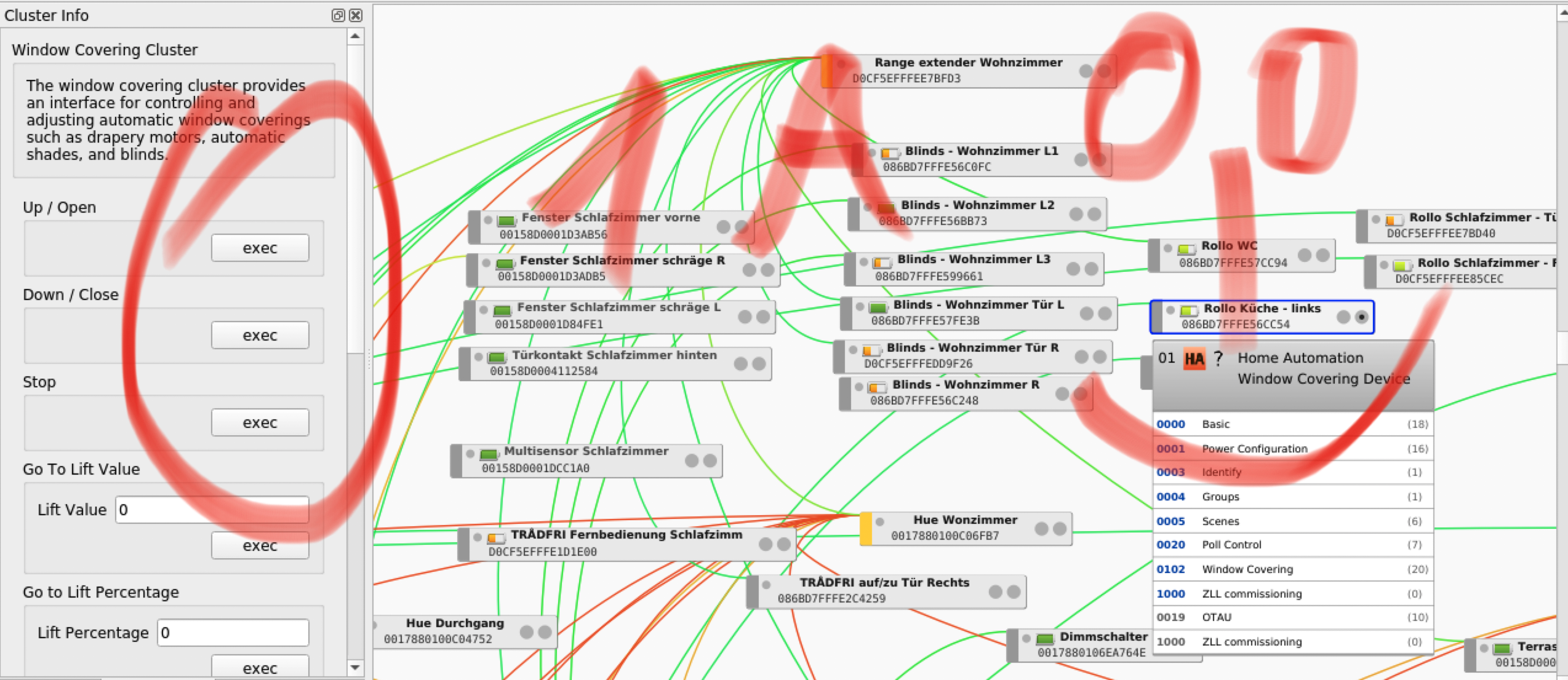

    Später ist mir aufgefallen, wenn ich die Rollos über die Deconz-gui steuere (0102 Window Covering > Up/Down/Stop/GoTo Value|Percentage) funktionieren diese.

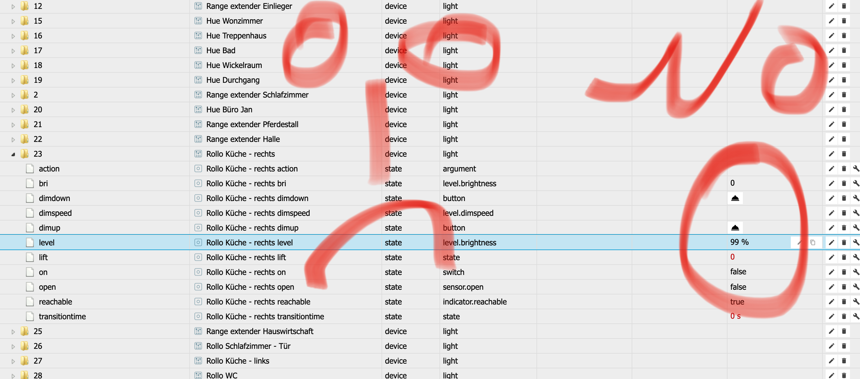

    Wenn ich aber das Objekt im IoBroker ändere passiert nichts.
