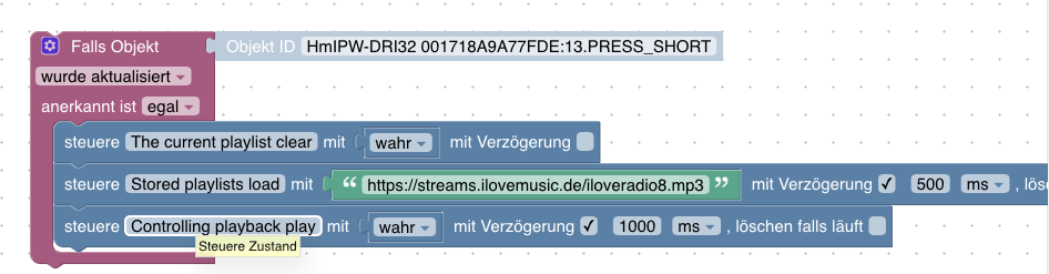

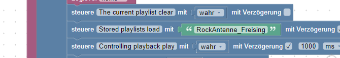

        liv-in-sky @sanda last edited by
        @sanda

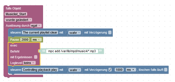

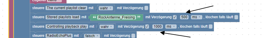

        ich benutze das wie den mpd server nur über die datenpunkte. im mpd wird immer erst die playlist geladen und dann mit play begonnen .
        ich lade eine playlist und starte
        in diesem fall wird ein radiosender gestartet.
        in der vis:
        soweit ich weiß, kann man auch im sayit adapter den mpd server angeben

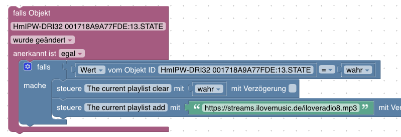

        • S
          sanda @liv-in-sky last edited by
          @liv-in-sky
          Ok, werd ich gleich mal ausprobieren. ich möchte aber, dass es komplett im Hintergrund von alleine läuft und man es nur einmal vorgibt, welches Webradio gespielt werden soll und dieses dann jedes mal bei Bewegungserkennung abspielt. Wenn keiner im Raum ist, geht es wieder aus.
          liv-in-sky 2 Replies Last reply Reply Quote 0

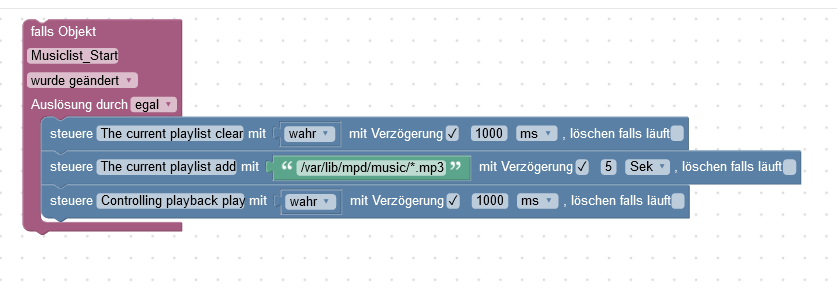

          • liv-in-sky
            @sanda
            genau so ist es ja auch bei mir - der bwm startet das radio und macht es wieder aus
            zusätzlich kann ich in der vis noch von hand steuern, ob ich mal kurz eine andere playlist spielen möchte - standardmäßig geht aber immer der radiostream an
            • liv-in-sky
              @sanda
              ich hab einen eigenen datenpunkt dafür. ein script gibt es auch, welches mit diesem datenpunkt mpd ein oder aus (das blockly oben) schaltet - der datenpunkt triggert das script
              in einem anderen script mit dem bwm wird nur der datenpunkt aktiviert oder deaktiviert und somit wird das script getriggert, welches den mpd schaltet

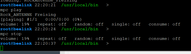

                    habe es ausprobiert, aber bei mir sieht es etwas anders aus, muss ich vorher noch etwas einstellen?
                    Thomas Braun liv-in-sky 2 Replies Last reply Reply Quote 0

                        hast du eine playlist "geloaded" bzw angelegt ? "mpc load ...." - was kommt da ?
                        /usr/local/bin ist standard installation
                        Thomas Braun S 2 Replies Last reply Reply Quote 0

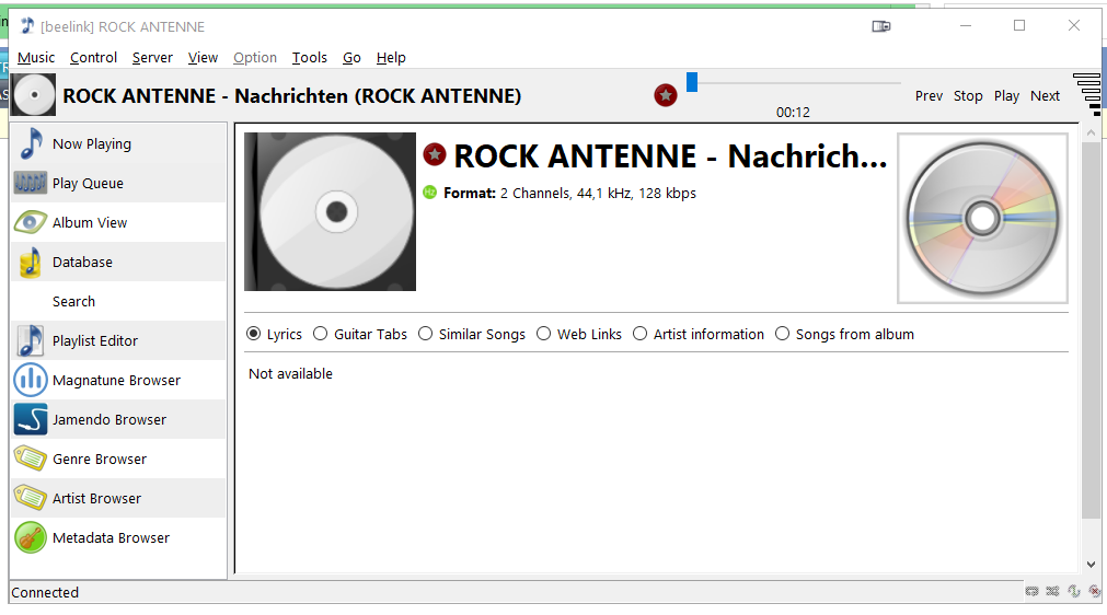

                            @sanda
                            es gibt auch für windows mpc clients zum testen, ob eine verbindung da ist. z..b GMPC
