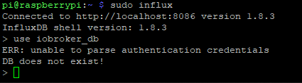

    ich würde gerne meine Influx-DB aufräumen. Das wollte ich gerne über die Konsole machen. Allerdings lässt mich influx nicht darauf zugreifen. Ich verstehe nicht ganz, warum?
    ioBroker hat ja Zugriff und schreibt auch fleißig und in Grafana kann ich auch alle Werte dastellen..
    Was mach ich da falsch?

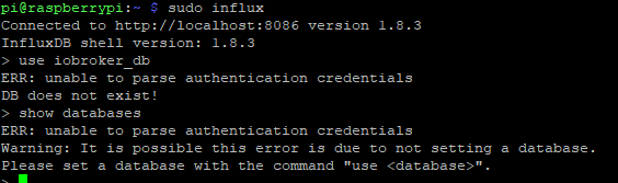

      @xxx_turbo_xxx
      Was bekommst du denn mit dem Befehle "SHOW DATABASES" angezeigt?
      xxx_turbo_xxxX 1 Antwort Letzte Antwort

        @Chrille1507 Hab ich auch schon probiert...

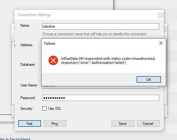

                  Puh, dann kann ich nur noch das Programm "Influx Studio" empfehlen. Damit arbeite ich gerne.
                  • C Chrille1507
                    @xxx_turbo_xxx
                    xxx_turbo_xxxX Offline
                    xxx_turbo_xxx
                    @Chrille1507 same but different :-)
                    Die einfachste Erklärung wäre natürlich, dass das Passwort falsch ist 😕
                    C 1 Antwort Letzte Antwort

                        @Chrille1507 Ok, bin jetzt ein bisschen weiter gekommen.
                        Als ich influx installiert habe, habe ich 2 User angelegt. Und zwar so, wie es überall beschrieben wird...
                        CREATE DATABASE iobroker_db
                        CREATE USER admin WITH PASSWORD 'XXXXXXX' WITH ALL PRIVILEGES
                        CREATE USER iobroker WITH PASSWORD 'XXXXXXX'
                        CREATE USER grafana WITH PASSWORD 'XXXXXXX'
                        GRANT ALL ON iobroker_db TO iobroker
                        GRANT READ ON iobroker_db TO grafana
                        Wie es aussieht hab ich keinen Zugriff mit admin. Und der user iobroker scheint keine Adminrechte zu haben. Leider kann ich das aber nur mit admin ändern, wenn ich das richtig verstehe. Das Passwort muss eigentlich passen... 😤
                        Ich kann mir ja nicht mal die Benutzer mit schow users anzeigen lassen
                        ? 1 Antwort Letzte Antwort
                        • xxx_turbo_xxxX xxx_turbo_xxx
                          ? Offline
                          ? Offline
                          Ein ehemaliger Benutzer
                          @xxx_turbo_xxx
                          Um dies in der konsole zu prüfen, was passiert denn wenn Du dich mit
                          influx
                          und nicht
                          sudo influx
                          einloggst und dann mit
                          auth
                          einen user anmeldest? hierbei fragt er ja explizit nach Benutzernamen und Passwort. Erkennst Du daraus mehr?
