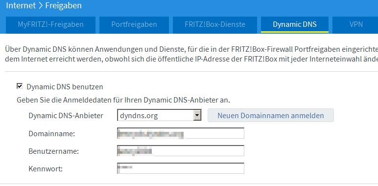

                                  Ports für die Fritte:
                                  in der App:
                                  kommt deine neue Adresse rein…
                                  Dyn für die Fritte:
                                  wobei ich deinen Anbieter nicht in der Auswahl gesehen habe…
