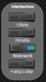

                Dafür ist es perfekt und den ganzen Rest des Jahres liegen die Teile bei mir im Schrank rum, so sieht die virtuelle FB aus:
                und so ein Script das nur auf die FB, also ändern des State true/ false reagiert (ist etwas komplizierter mit den ganzen Variablen, um es einfacher kopieren zu können).
                Alle FB Kanäle sind CuxD Geräte. Wenn der State eine Variable in der CCU ist, kann man sie auch dort gleich mit verwenden. Eigentlich steuert eh alles die CCU, aber manchmal will ich auch per Hand nachschalten.
