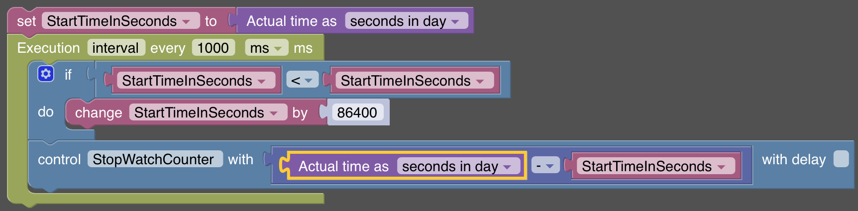

    Hier z. B. mein einfaches Stoppuhr Skript:

        ursprünglich hatte ich einen Countdownzähler in Blockly gemacht. Der ging anfänglich. Irgendwann, Wochen später, fiel mir auf, dass die Zeit nicht stimmt.
        Jetzt wollte ich die Ursache ermitteln, dafür habe ich die einfache Stoppuhr gemacht. Hier stimmt die Zeit auch nicht.
        Die Abweichung ist wenige Sekunden pro Minute.
        Also 5 Minuten und ca. 25 Sekunden Abweichung.

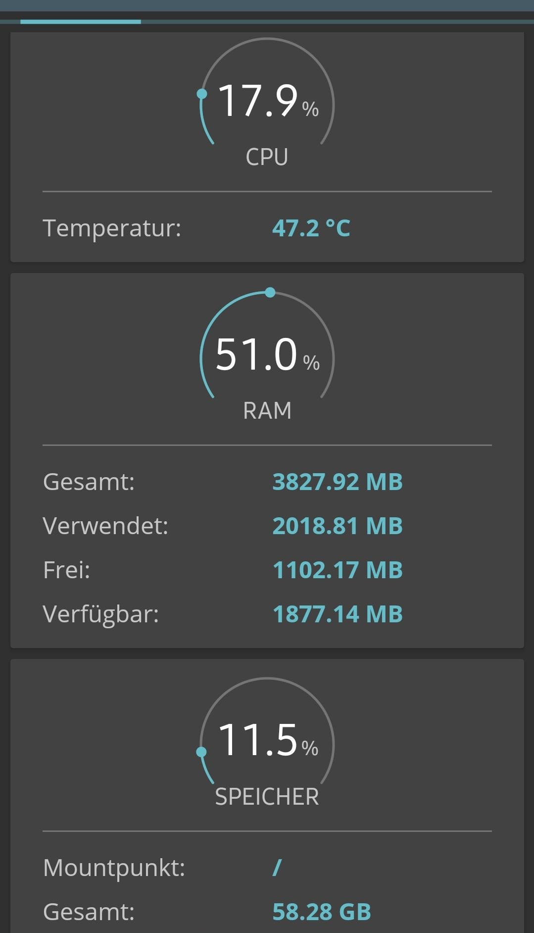

        Iobroker läuft auf einem Raspi4 mit 4 GB RAM, nicht stark ausgelastet wie ich meine (siehe aktuelles Bild von der app "Raspcontroller"), CPU auslastung schwankend, aber so gut wie nie > 50%

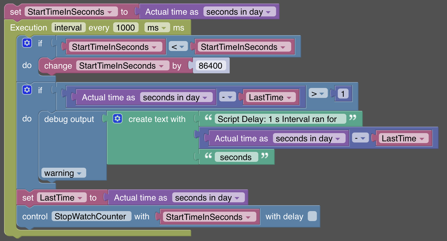

          @brokeling
          Mehr info ist nicht notwendig. Ich habe eine Vermutung, kann diese aber aktuell nicht beweisen. Dafür müsste ich wissen wie das Intervall im JSController intern abgebildet ist.
          Ich gehe davon aus das ein Intervall intern als Kette von timeouts abgebildet ist. Dadurch ist jedes einzelne Intervall minimal länger als eigentlich angegeben. Die von Dir angegebene Abweichung von 8-10% ist eigentlich zu hoch, allerdings hängt das auch davon ab wie der ioBroker intern belastet ist.
          Generell gilt: Eine Kette von kleinen Timeouts ist immer weniger genau als ein grosser Timeout. Selbst kleine Verzögerungen addieren sich auf. Als Ausweg bietet sich diese Methode an (als Beispiel für ein Stoppuhr Script):

          Die Logik dahinter ist das der eigentliche Zeitablauf und die Aktualisierung des Datenpunktes voneinander getrennt werden.
          Zu dem Punkt "der ioBroker hängt sich fest" - es mehrere Einflussgrössen die eine derartige Verzögerung erzeugen Können. Das alleine an dem Skript fest zu machen ist schwierig. Wenn es wirklich zu Aussetzern von mehreren Sekunden kommt dann ist da durchaus etwas faul. Übliche Verdächtige dazu sind Zugriffe auf die Speicherkarte (swapping ?). Um das zu identifizieren muss aber erst geklärt werden ob das Skript wirklich über mehrere Sekunden pausiert. Das liesse sich so abfangen:
          Wenn Du das Skript mal laufen lässt und dann im Log nach den Warn-Meldungen Ausschau hältst, dann sollte erkennbar sein:
          • wie lange das Skript pausiert hat
          • wie oft das auftritt
          • ob es dazu eine Regelmässigkeit gibt.

            Nun zu deinem Skript - danke für die Idee hier eine unabhängige Größe zu nehmen, die Tageszeit in s.

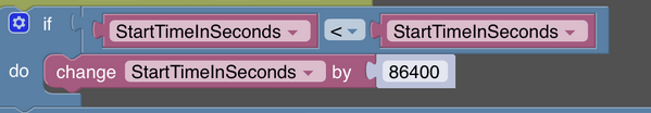

            Am Skript vertehe ich leider die If-Anweisung nicht:
            ...weiß nicht was da geschehen soll...
            B AsgothianA 3 Antworten Letzte Antwort

                @brokeling
                da ist ein "clickfehler" drin. Statt
                startTimeInSeconds < StartTimeInSeconds
                sollte da stehen:
                actual time as seconds in day < startTimeInSeconds
                Der Baustein "seconds in day" liefert die Sekunden seit Mitternacht. Wenn Du also deine Stoppuhr um 1 Minute vor Mitternacht startest ist die StartTime 86340. 1 Minute nach Mitternacht ist "seconds in day" aber 60. Deswegen wird wenn das passier die Startzeit um 1 Tag erhöht (24x60x60)
                A.
