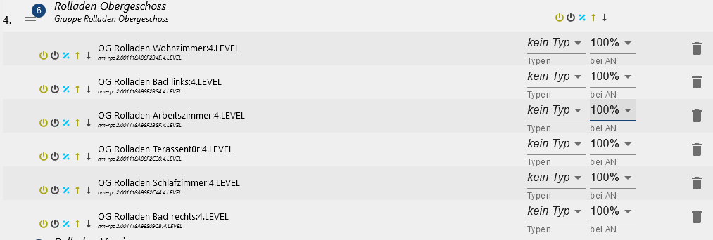

            @haselchen Du übernimmst die Datenpunkte in die Alexa-App? Oder meinst du die IOT-Instanz im Register für Alexa?
            Bei mir tauchen da auch plötzlich gruppierte Datenpunkte auf. Kann man diese wieder Entgruppieren?
            Ich sehe auch keine Möglichkeit, einmal gruppierte Elemente irgendwie wieder zu bearbeiten.

              haselchenH Offline
              haselchenH Offline
              haselchen
              @MichaHidd
              Habe ich auch beobachtet das neuerdings gruppiert wird. Bei mir nicht schlimm. Dadurch kann ich die Thermostate abfragen und auch verstellen.
              Zum Thema IOT müsste @apollon77 weiterhelfen können.
