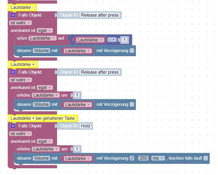

                        @paul53 hab es versucht, vielleicht habe ich eine Fehler gemacht, hat aber nicht richtig funktioniert. Ich versuche mal via Sennheiser einen besseren Datenpunkt zu erhalten via Netzwerksteuerung. Danke für deine Bemühungen.

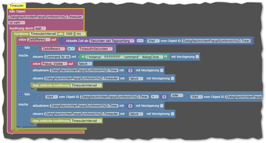

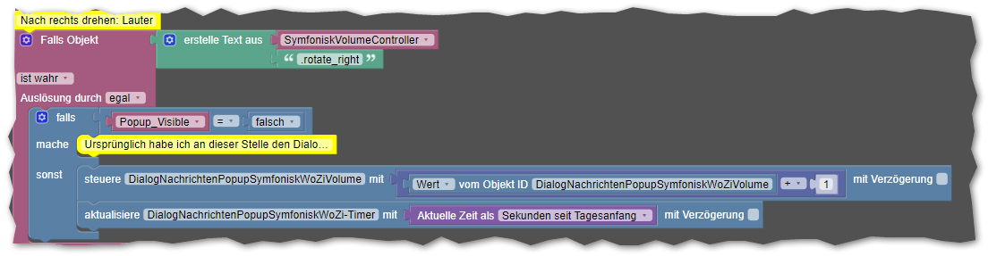

                            Also, ich steuere mit einem Ikea Symfonisk die Echo-Lautsprecher bei mir im Erdgeschoss. Nach vielen probieren bin ich dabei zu einer Lösung gekommen. Eventuell kannst du ja vom Funktionsprinzip was für deinen opple Taster abschauen (oder falls du den Symfonisk nimmst, den fand ich intuitiver):
                            Zuerst muss man einmal "klicken", also Taste A drücken. Dann geht er in den "ich will die Lautstärke verstellen" Modus.
                            Erst dann reagiert er auch die Drehbewegung. Feedback erhalte ich indem auf einem Tablett im Sichtbereich ein Popup aufgeht:
                            Das könnte man eventuell auch mit etwas machen das piept ... oder eine LED Anzeige.
                            Gleichzeitig startet ein Globaler Timer. Das ist ein Datenpunkt in den ich True schreibe. Darauf reagiert ein weiterer Trigger.
                            Dieser startet einen Timeout in einer Variablen (10 Sekunden) und prüft in einer Endlosschleife die aktueller zeit zur Zeitdifferenz. Ist die höher 10 wird der Dialog geschlossen.
                            Dann drehe ich auf Wunschlautstärke, jeder dreh macht einen Tick der einen Datenpunkt um einen nach oben zählt.
                            Dabei wird jedesmal auch wieder der Timeout-Wert zurückgesetzt so das die 10 Sekunden von neuen beginnen:
                            Ginge auch mit Schleife die
                            • reagiert wenn die Richtung/der Button gedrückt wird
                            • Lautstärke um einen erhöht
                            • kurz wartet, z.B. 100ms
                            • prüft ob er Button noch gedrückt ist
                            • von vorne anfängt
                            Wenn der Button nun noch mal gedrückt wird, wird die Lautstärke gesetzt, als Feedback wird die Schrift im Popup rot. Passiert 10 Sekunden nichts wird das Popup einfach so wieder geschlossen (und alle Variablen im Skript wieder zurück gesetzt.
                            Mein Konzept lebt von der Anzeige der Lautstärke in der VIS als Popup.
                            Aber das könnte man ja eventuell durch etwas anderes ersetzten. WLED-Streifen zum Beispiel (wechselt auf bestimmte Farbe für den Setzen Modus, Drehen lässt mehr oder weniger LED aufleuchten, blinken für setzen).
                            Oder eine farbige Lampe. Oder etwas das einmal piept für das setzen und dann lauter oder leiser.
                            Nachtrag: Ich sehe gerade das ich den Timer in einen Datenpunkt schreibe und zurücksetze. Naja, war eines meiner allerersten Blockly-Skripte. In eine Variable wäre besser vermute ich. Aber es funktioniert.
