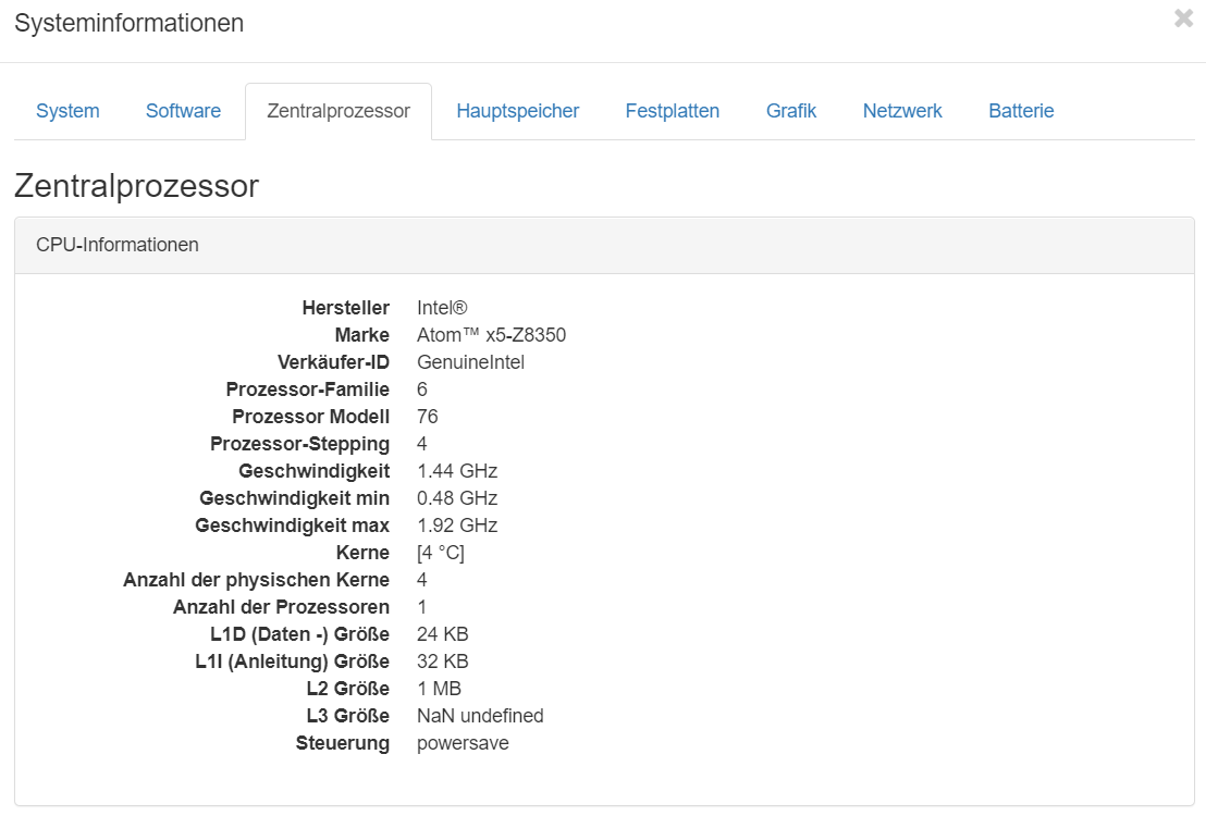

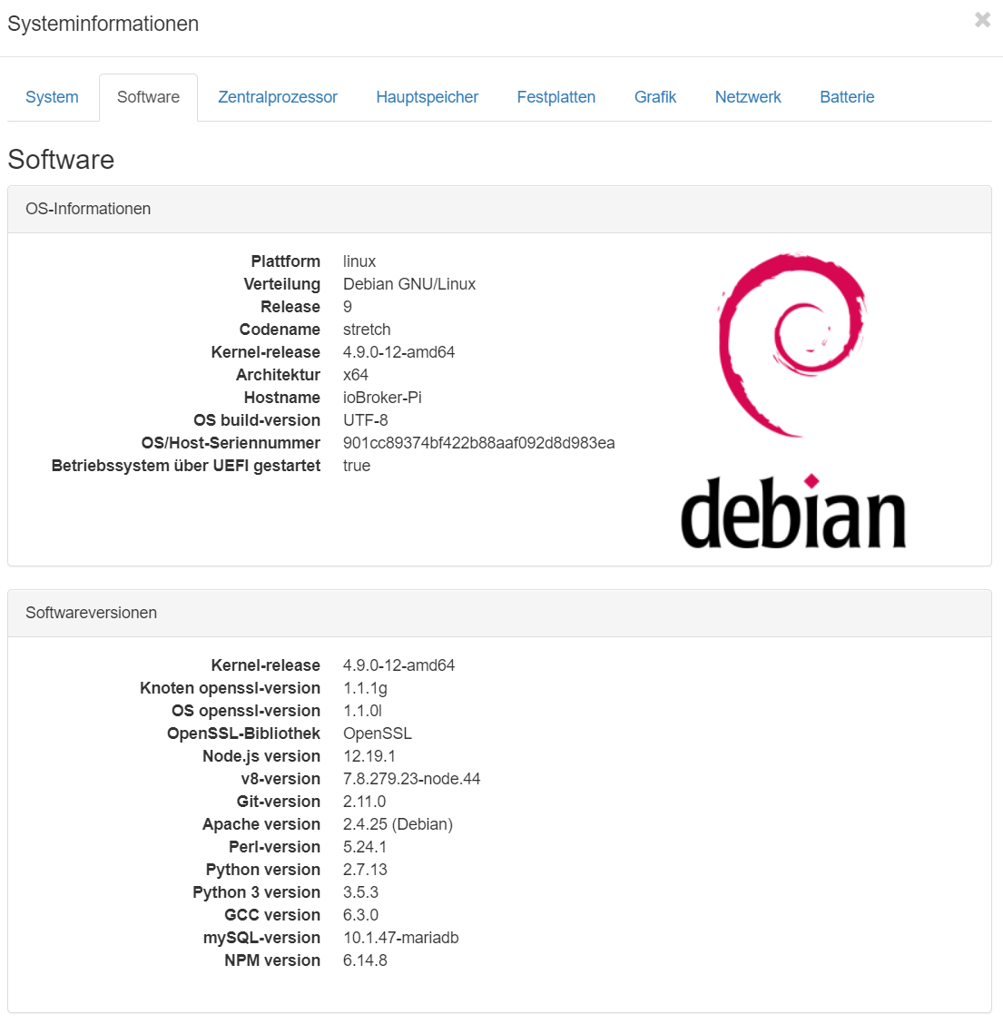

                  Was ist denn das für ein System da? Benannt als Pi, aber mit amd64-CPU, dann aber über SD-Karte betrieben. OrangePi oder sowas?

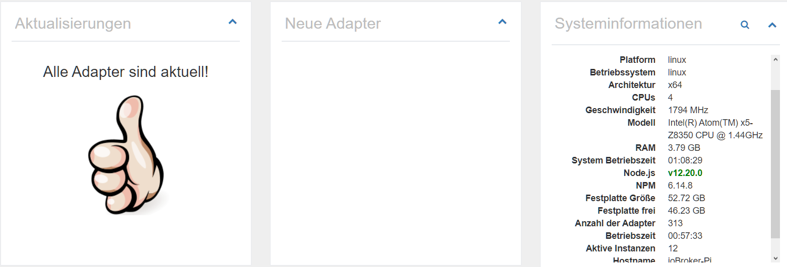

                                          Also es laufen fast alle Adpter wieder nur dieser blöde Log Fehler ist noch da.
                                          • Thomas Braun
                                            Thomas Braun Most Active @Lady Ela last edited by
                                            @Lady-Ela Welcher Fehler?
