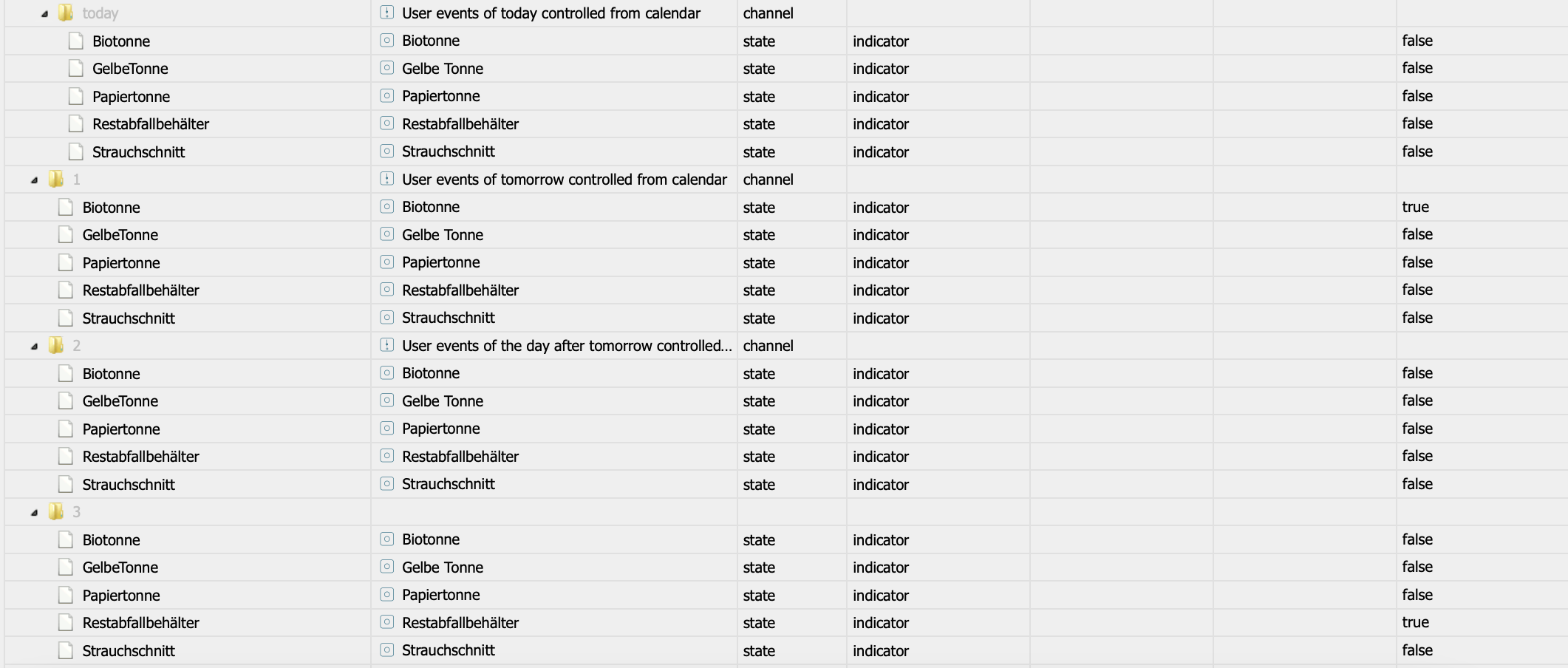

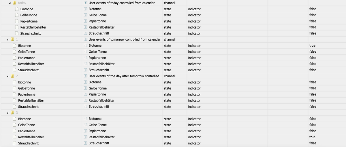

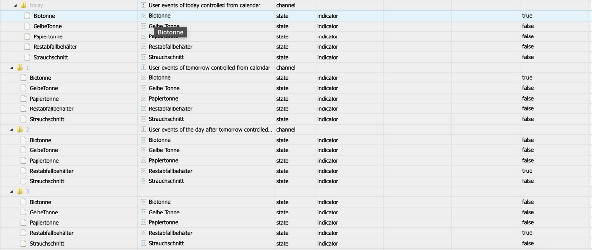

    habe mich gerade gewundert, warum Alexa mir einen Tag zu früh sagt, das morgen Müllabfuhr ist. Nach einigen suchen, habe ich bemerkt, das im iCal ein Tag zu früh der entsprechende Wert auf "true" gesetzt wird.
    Es handelt sich grundsätzlich um ganztägige Termine. Nach einigem hin- und herinstallieren, habe ich festgestellt, das der Fehler erst in der Version 1.8.1 auftritt. Wenn ich zurück auf die 1.8.0 gehe, funktioniert es wieder.
    Version 1.8.0
    Version 1.8.1
    Es geht um die "Biotonne" und "Restabfallbehälter".
    Die Werte in 1.8.1 Position "today" und "2" sind einen Tag zu früh auf true.
      Version 1.8.0
      Version 1.8.1

            Wird auch schon auf github diskutiert: github-Issue
