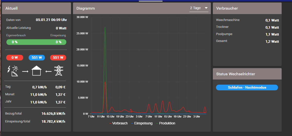

                  @Humidor
                  Hi, was aber auf alle Fälle geht, ist den SE 17k über Modbus auslesen. Für den go-e gibt es auch im iobroker einen eigenen Adapter. Ich habe auch SE und lese das über Modbus-TCP aus. Gibt hier im Forum genug Bespiele dafür: https://forum.iobroker.net/topic/38322/tutorial-solaredge-modbus-iobroker-grafana.
                  Sieht im iobroker dann z.B. so aus. Der go-e Charger ist bestellt.
                  595
