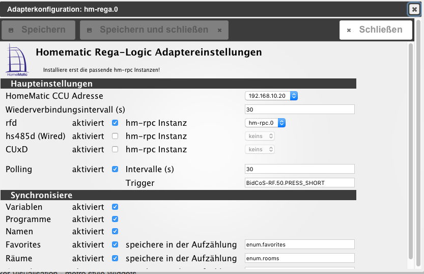

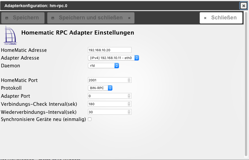

    Ich bin wieder zurück zu ioBroker mit meiner Homematic, da ich jetzt wieder Zeit habe. Meine Visu sieht soweit ganz gut aus und ich konnte noch ein paar Probleme lösen.
    Nun ist es aber so, dass sich meine CCU, die auf einem Pi3 mit YAHM läuft sich ständig verabschiedet, sobald ioBroker mitläuft.
    Im Log steht nur
    hm-rega.0	2016-11-19 13:27:29.413	error	CCU 192.168.10.20 unreachable
    hm-rpc.0	2016-11-19 13:27:21.943	error	Socket error: Error: connect EHOSTUNREACH 192.168.10.20:2001
    hm-rega.0	2016-11-19 13:26:56.403	error	CCU 192.168.10.20 unreachable
    hm-rpc.0	2016-11-19 13:26:48.943	error	Socket error: Error: connect EHOSTUNREACH 192.168.10.20:2001
    hm-rega.0	2016-11-19 13:26:23.393	error	CCU 192.168.10.20 unreachable
    hm-rpc.0	2016-11-19 13:26:15.943	error	Socket error: Error: connect EHOSTUNREACH 192.168.10.20:2001
    hm-rega.0	2016-11-19 13:25:50.383	error	CCU 192.168.10.20 unreachable
    hm-rpc.0	2016-11-19 13:25:42.943	error	Socket error: Error: connect EHOSTUNREACH 192.168.10.20:2001
    hm-rega.0	2016-11-19 13:25:17.384	error	CCU 192.168.10.20 unreachable
    hm-rpc.0	2016-11-19 13:25:09.933	error	Socket error: Error: connect EHOSTUNREACH 192.168.10.20:2001
    hm-rega.0	2016-11-19 13:24:44.364	error	CCU 192.168.10.20 unreachable
    hm-rpc.0	2016-11-19 13:24:36.933	error	Socket error: Error: connect EHOSTUNREACH 192.168.10.20:2001
    hm-rega.0	2016-11-19 13:24:11.354	error	CCU 192.168.10.20 unreachable
    hm-rpc.0	2016-11-19 13:24:03.933	error	Socket error: Error: connect EHOSTUNREACH 192.168.10.20:2001
    hm-rega.0	2016-11-19 13:23:38.343	error	CCU 192.168.10.20 unreachable
    hm-rpc.0	2016-11-19 13:23:30.934	error	Socket error: Error: connect EHOSTUNREACH 192.168.10.20:2001
    hm-rega.0	2016-11-19 13:23:05.343	error	CCU 192.168.10.20 unreachable
    Ich muss dann immer meinen Pi3 komplett Neustarten und dann läuft es für ein paar Stunden, oder auch mal direkt nicht.
    ioBroker läuft auf einem separaten Pi3.
    Weiß einer, woran das liegen könnte? Vielleicht die Namesvergebung in der CCU? BIN-RPC sowie XML-RPC habe ich bereits ausprobiert. Unter XML-RPC läuft sie ein wenig länger, bevor die CCU abschmiert.
    Gruß und Danke Ple

          Hast du irgendein Programm oder Script welches den Button bidcos 50 Short ausführt?
          Klinkt nach Zuviel pullen wodurch die ccu überlastend wird alle 30 sec darf kein Problem sein.

            Ne, der ist noch frei, habe nur die 20 belegt. Bin noch alle Programme und so weiter durchgegangen, aber da greift nichts drauf zu.

              Ich lasse jetzt erst mal nur den RPC mitlaufen, mal schauen ob dieser mein YAHM zum Absturz bringt.
              Das Trigger Feld für den 50 Short habe ich mal leer gelassen, brachte aber leider auch keine Besserung.

                Solear
                Die Einstellungen sehen jedenfalls auf dem Screenshot gut aus.
                YAHM auf RPI3 nutze ich auch, klappt super. Welche Homematic Version nutzt du?
                Bei mir stürzt(e) Homematic immer nur dann ab, wenn ich mit einer Handyapp noch darauf zugegriffen habe. Hast du vielleicht eine Smartphoneapp mitlaufen?
