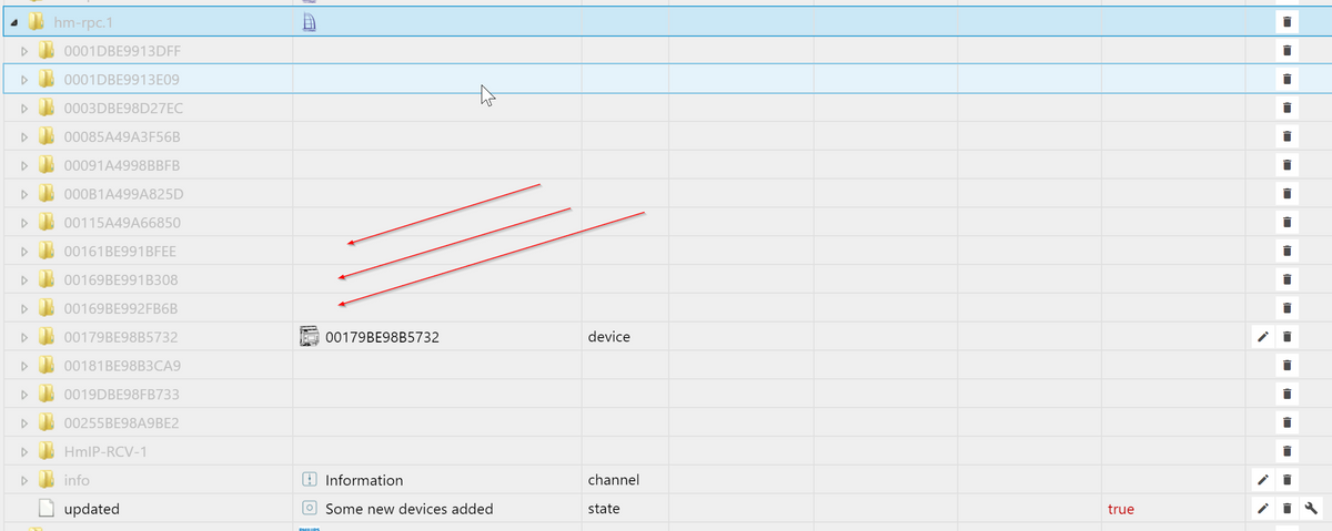

    Habe das Problem das die Icon von der Homematic nicht richtig bzw. gar nicht dargestellt werden. Aber ich hatte schon die richtigen Symbole. Gibt es hier eine Möglichkeit das ich die wieder bekomme?

        @Homoran Ja schon alles gemacht. Nach dem neu einlesen sind alls Symbole da.
        Allerdings verschwinden sie auch wieder, aber ich kann leider nicht sagen warum das passiert.

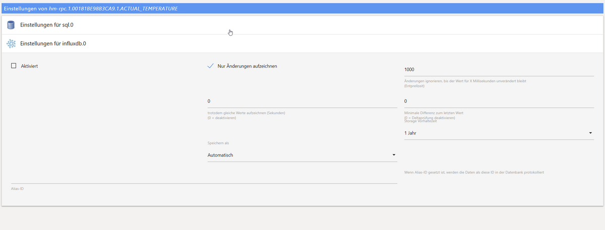

          Kann mir wer helfen bei diesem Problem. Nicht nur das immer die Symbole verloren gehen, sondern es gehen damit auch die Einstellungen für die Influxdb verloren und ich habe somit keine Daten mehr.
          Das ist ziemlich lästig. Was könnte das sein?

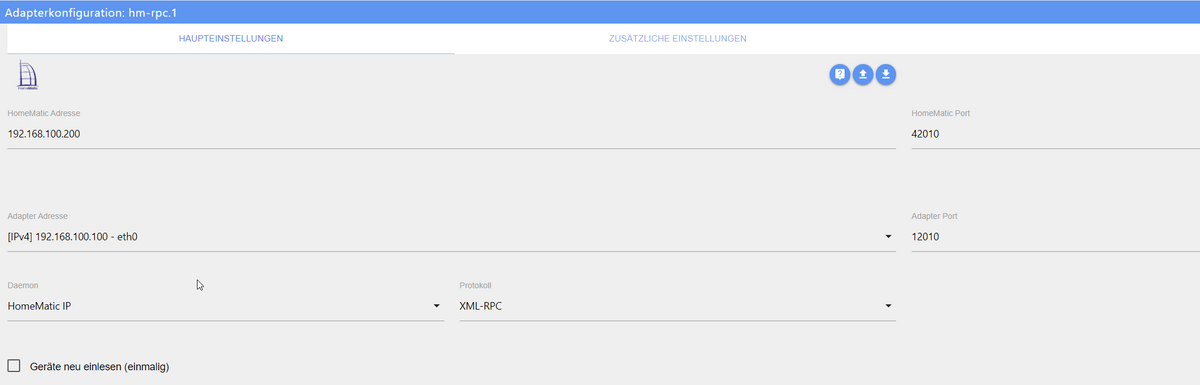

          Hier meine Einstellungen:
          • NWHN NWH
            @NWH Guten Morgen
            Laufen tut das alles auf einer Synology im Docker(Iobroker, Influxdb). Ich starte auch nie neu.
            Ich hoffe es kann mir wer sagen was das Problem ist. Alle anderen Objekte stimmen, es ist eigentlich immer nur beim Adapter hm.rpc1

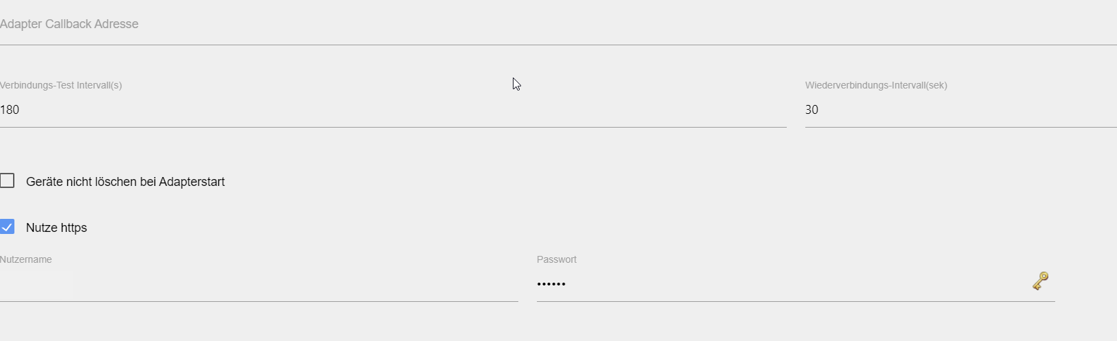

            @NWH setze erstmal den Haken bei "Geräte nicht Löschen", dann hast du nicht mehr das Problem, dass die Influx Konfig weg ist.
