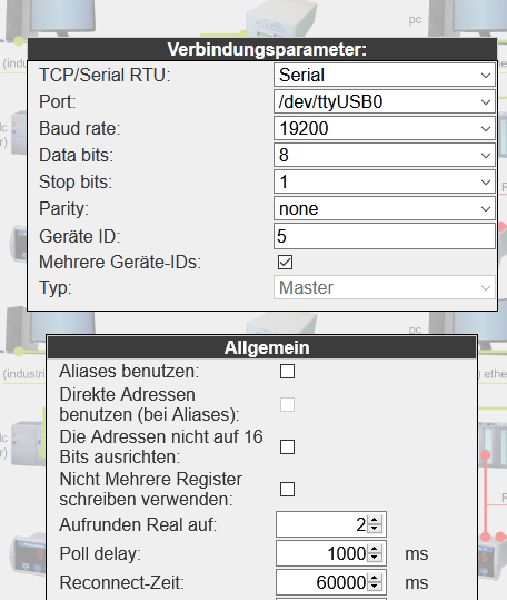

    ich versuche einfach mal hier einen Tread zu starten, vlt kann mir wer helfen.
    Ich bemühe mich schon seit Tagen den SPR8 Temperaturregler per Modbus-Adapter zum Laufen zu bringen.
    Grundsätzlich bräuchte ich nur 4 Befehle:
    1. Einmal 3 16 bit Register per FC03 von Startadresse 0 auslesen und die einzelnen Bytes oder Register als HEX, DEC oder Binären Wert anzeigen. Die Werte kann man dan ja parsen bzw. per Script verarbeiten.
      Einmal wie 1) aber Startadresse 3
      -) Einmal 1 16 Bit Register per FC 16 auf die Adresse 0 schreiben.
      -) Einmal 3 16 Bit Register per FC16 auf die Adresse 3 schreiben.
    Bisher habe ich es nur geschafft das erste Registe von Startadresse 0 einzulesen. Das funktioniert, leider werden die beiden anderen Register die noch mitgesendet werden ingoriert. Habe auch schon versucht die Länge auf 3 Register zu setzen aber das geht warum auch immer nicht.
    Anbei ist die Protokoll-Beschreibung des Reglers zur besseren Übersicht. communication_spr8.pdf Und ein Screenshot mit meinen Abfrageeinstellungen.
    Würde mich freuen, wenn mir wer Tipps geben kann wie ich den Adapter dazu bringe die Werte laut den Angaben zu interpretieren und zu verarbeiten.
