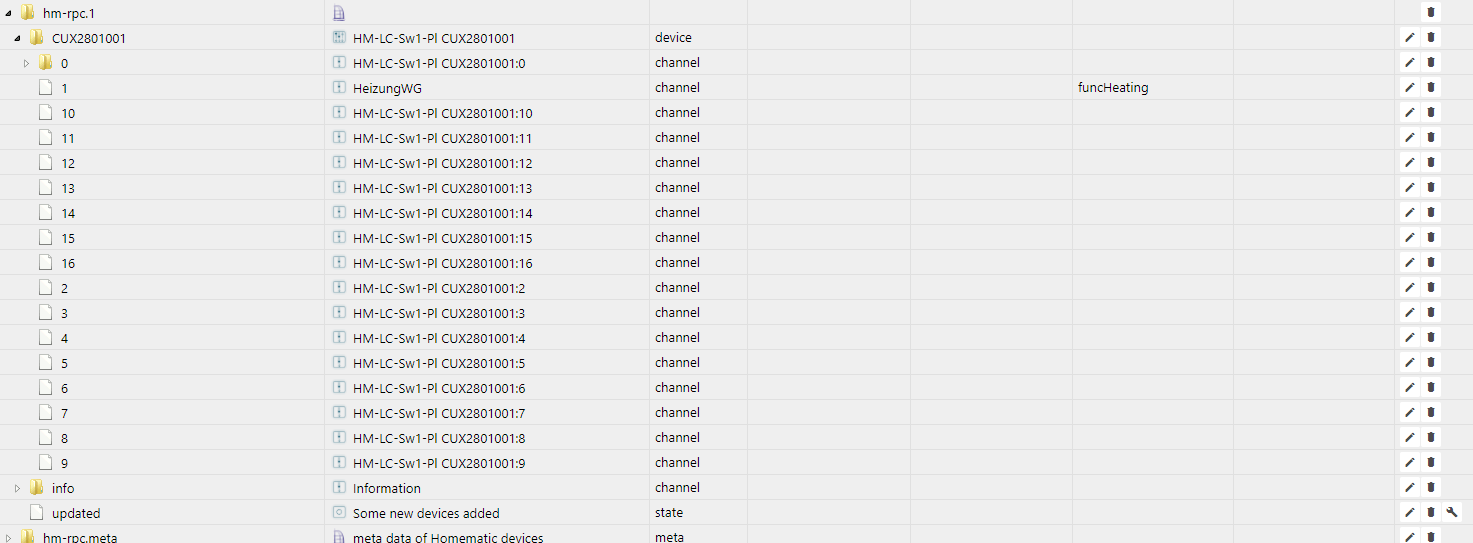

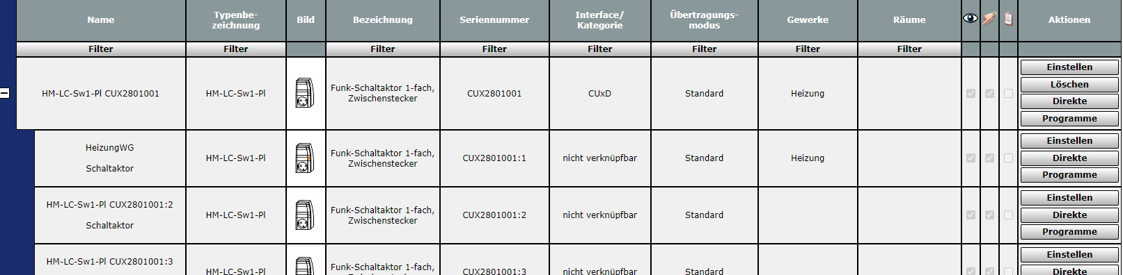

    Ich habe eine Gosund SP111 mit Tasomata geflasht und in der CCU3 konfiguriert - funktioniert soweit wunderpächtig. Kann Schalten als auch die Leistung abfragen.
    Im ioBroker habe ich mir eine neuen RPB-Instanz mit CuxD-Parameter angelegt. Auch bis hier noch alles gut.
    In den Objekten sehe ich noch unter dem neuen RPC auch den CuxD.
    Jedoch kann ich keine Werte abfragen.
    Hat jemand eine Ahnung, woran ich scheitere, daß ich den Schalter mittels ioBroker-VIS schalten kann und den Stromverbrauch ablesen?

        @Eggi
        Bei mir funktioniert das (allerdings CCU2), ich würd mal den Adapter (RPC1 Instanz) anhalten, dann in der Objektansicht hm-rpc.1 und alle Unterobjekte löschen, dann Neustart der Instanz. Das kann helfen. Ausserdem solltest du für die Synchronisation etwas warten, die Werte sind nicht unbedingt sofort da.

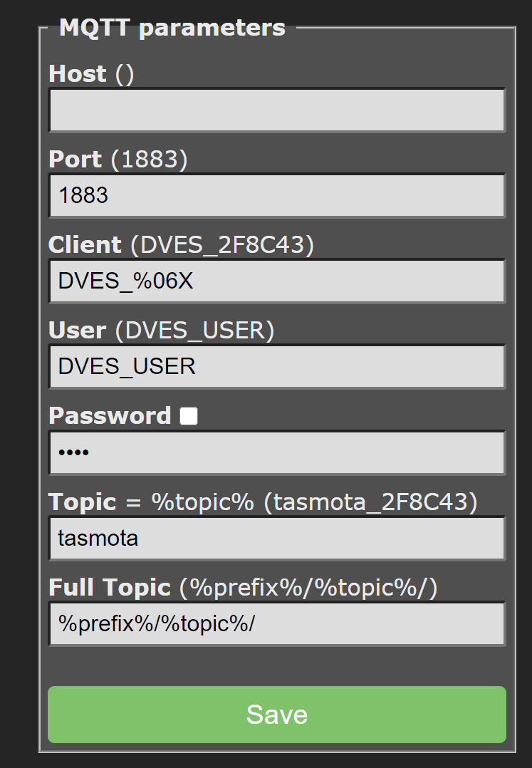

            https://forum.iobroker.net/topic/23929/gosund-sp111-tasmota-iobroker/11
            E 2 Antworten Letzte Antwort

              @haselchen
              Mercy
              Wenn ich richtig gesehen hat, wird auf der Tasmota der MQTT hierfür verwendet; oder?
              Wenn ich richtig liege..... was trägt man im HOST ein?

                Eggi
                @haselchen
                Entwarnung - hab's schon gefunden
                Danke für den Tip - der hat mir geholfen
