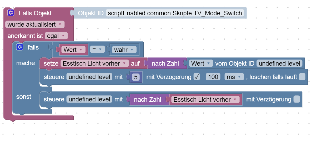

    Liebe Community,
    ich möchte gerne Szenen via Blockly realisieren. Und zwar möchte ich gerne, wenn ich Szene aktiviere das Licht auf 5% gedimmt wird und nachdem ich die Szene wieder deaktiviere das Licht auf den ursprünglichen Wert zurück geht.
    Leider funktioniert das bisher noch nicht mit meinem aktuellen Skript:
    Könnt Ihr mir weiterhelfen?
    Danke!

      @janhp Setz mal das "setze Esstisch Licht vorher auf...." in den "Falls Wert = wahr" Zweig, dann sollte es gehen.

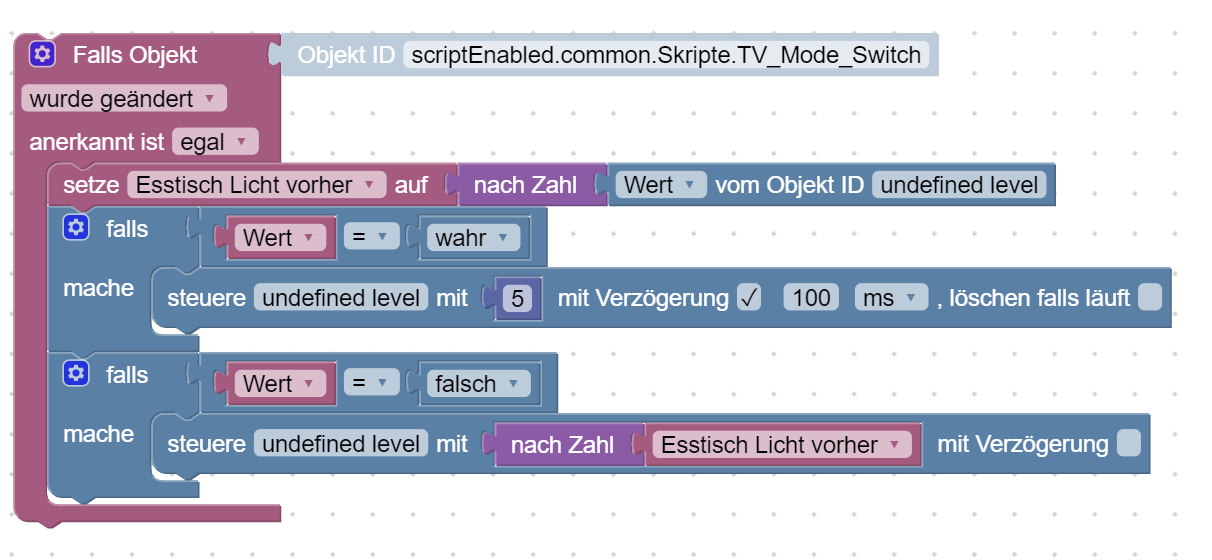

        janhp
        Habe jetzt auf "aktualisieren"... und siehe oben geändert.
        Gibt es noch eine schönere (ressourcensparendere) Variante?

          @janhp
          Setz das mal wieder zurück auf "wurde geaendert", sonst gibt es ggf. Salat.
          Thema Ressourcen schonen.. statt
          falls wert = wahr mache  (A)...
          falls wert = falsch mache (B)..
          geht auch:
          falls wert mache (A) sonst mache (B)
          Oh.. auf das "nach Zahl" beim zweiten Steuere kann verzichtet werden, wenn du die Variable einmal mit einer Zahl aktualisierst.
          A.
          Nachtrag: Hab beim falschen Skript geschaut = das eine hattest du schon umgesetzt.

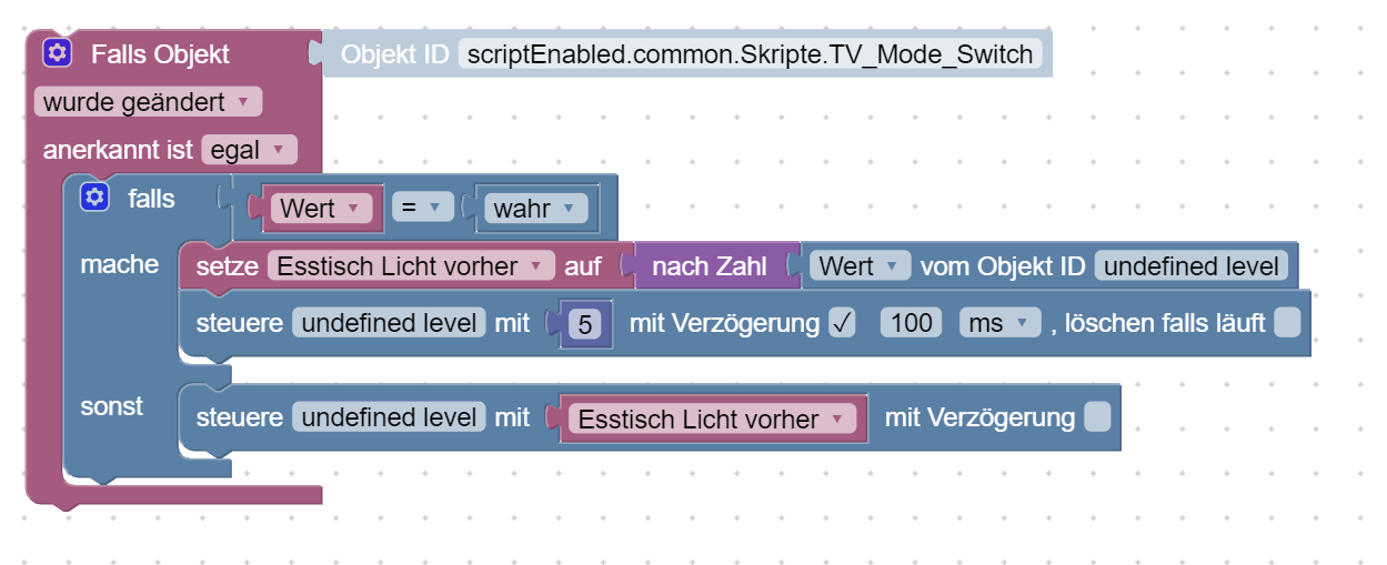

            @janhp
            Du bist sicher, dass der Datenpunkt mit dem Namen "scriptEnabled.common.Skripte.TV_Mode_Switch" der richtige zum Triggern ist ?
            AsgothianA J 2 Antworten Letzte Antwort

              @paul53 sagte in Szene mit Blockly:
              @janhp
              Du bist sicher, dass der Datenpunkt mit der ID "scriptEnabled.common.Skripte.TV_Mode_Switch" der richtige zum Triggern ist ?
              Oops.. da hab ich gar nicht hin geschaut. :) gut gesehen.
                @janhp
                janhp
                @paul53 @Asgothian Habe jetzt folgendes Skript gebaut:
                Der Datenpunkt ist ein zusätzliches JS-Skript, dass ich über meine VIS auf true/false setzen kann, um so die Szene zu aktivieren bzw. zu deaktiveren. Gibt es da eine elgantere Lösung?

                  @janhp sagte:
                  Das sollte man vermeiden und statt dessen einen Trigger-Datenpunkt verwenden, um die Szene zu aktivieren.
                  J 1 Antwort Letzte Antwort

                    janhp
                    @paul53 kannst du mir sagen wie ich das mache? Bzw, wie der Trigger aussieht? Danke!
                    • J janhp
                      @janhp sagte:
                      Wie sieht das Skript aus, dass jetzt für die Szene gestartet und gestoppt wird. Ist es das oben gezeigt Skript ?
