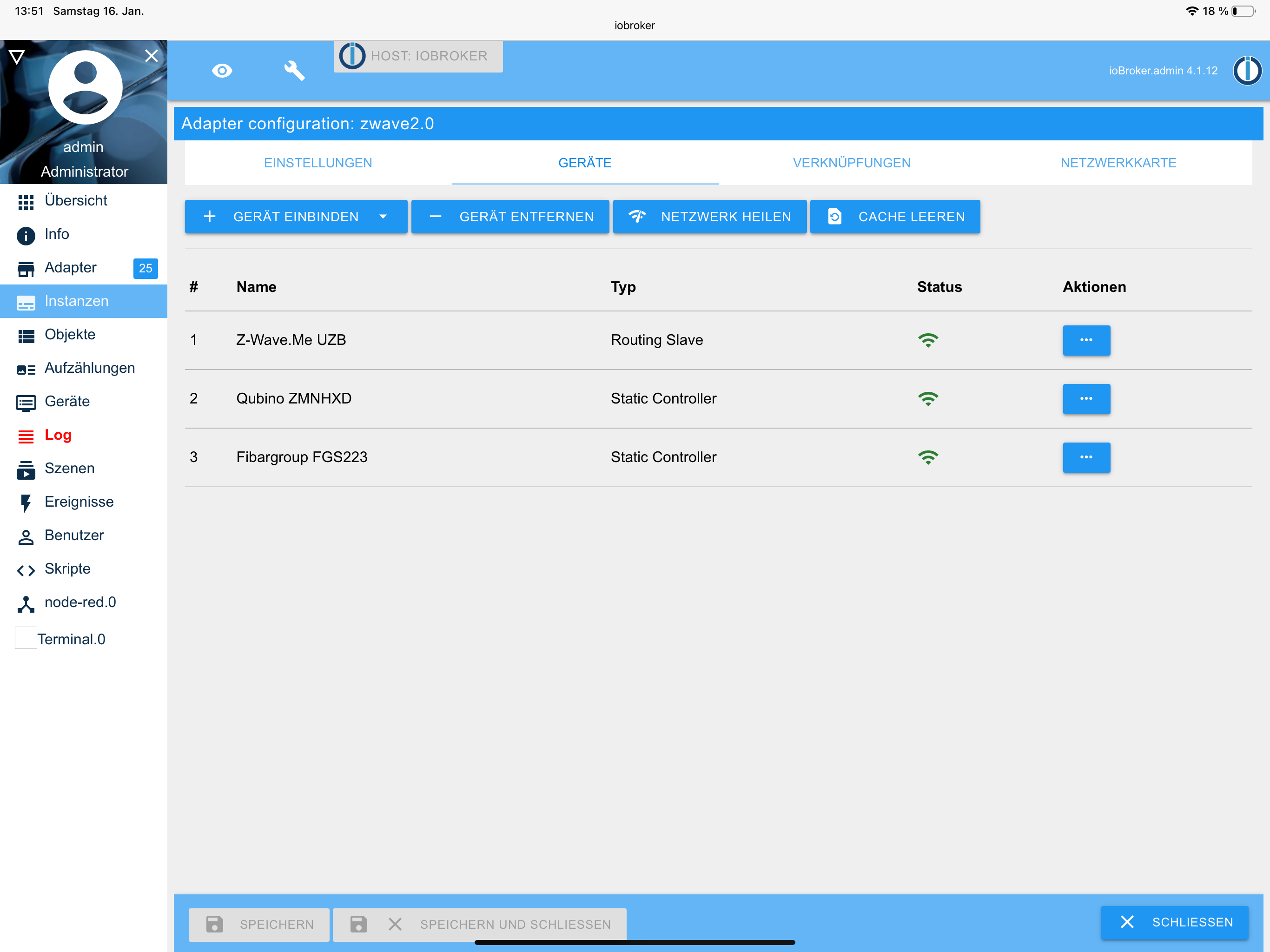

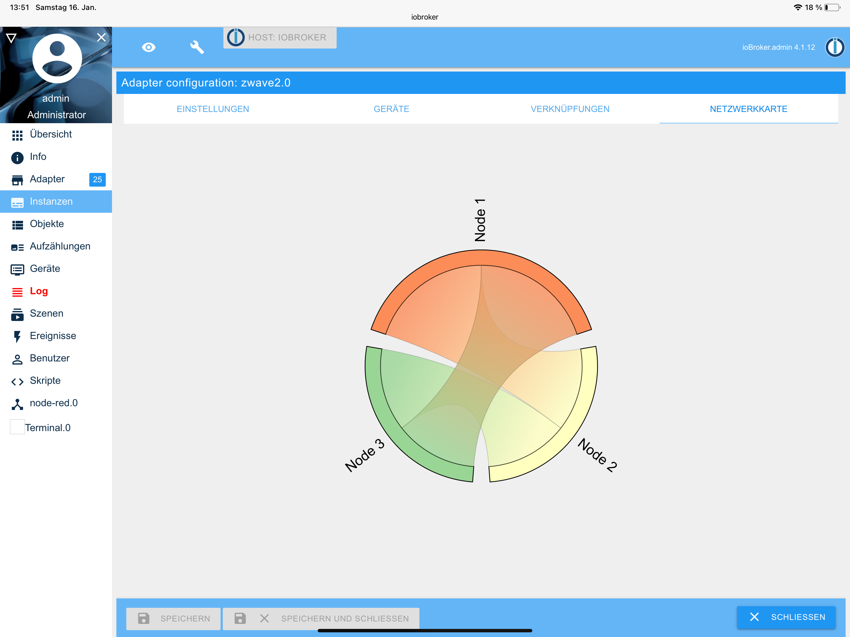

        Hallo @AlCalzone
        Irgendwie habe ich das Problem, das mein Z.ME UZB dongle als Routing Slave und alle angelernten Endpoints als Static Controller angezeigt werden.
        Egal ob sicher oder unsicher inkludiert wurde.
        Ebenso sind die Punkte Current Value und Target value nicht immer synchron, wenn z.b. ein Endpunkt über Target value geschaltet wird.
        Endpunkt Target wird auf True gestellt -> Licht geht an -> current value bleibt bei false. Teilweise bleiben beide values auf false obwohl das Licht angeht.
        Ich betreibe seit min. 3 Jahren ein HC2 und wollte auf Zwave2 umsteigen, da ich eh viele Datenpunkte vom iobroker per API an den HC2 übertrage und mir dieses somit sparen könnte.
        Aber so wird das leider nix. Kannst du mir da vielleicht etwas weiter helfen?

          AlCalzone Developer @PRozAC last edited by
          @prozac said in Test Adapter Z-Wave 2 (v1.8.x):
          Wieso ist das wichtig?
          Bekanntes Problem mit einigen Geräten. Steht relativ hoch auf meiner Prioritätsliste, kann aber noch nicht versprechen, wann ich das gelöst bekomme.
          P 1 Reply Last reply Reply Quote 0
