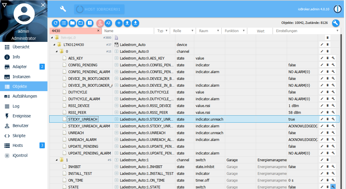

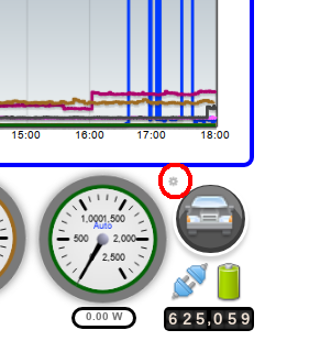

    Seit einiger Zeit habe ich ein Zahnrad an einem Widget.
    Heute bin ich endlich mal dazu gekommen dem Ganzen nachzugehen.
    Ich hielt das Zahnrad immer für einen Hinweis auf working. Dieser Wert war aber false, jedoch fand ich zu meinem Erstaunen unter den Objects ein sticky unreach auf true
    Ich habe mir das dann auf der CCU angesehen und da war weder in den Servicemeldungen, noch im devconfig ein Hinweis auf ein sticky unreach:
    Wie bekomme ich das wieder geradegerückt?

      @Homoran sagte:
      Wird STICKY_UNREACH irgendwo ausgewertet ? Das macht für mich keinen Sinn, denn es handelt sich um eine CCU-interne Selbsthaltung von UNREACH.
        @Homoran sagte:
        @paul53 sagte in hm-rpc verbreitet alternative Fakten:
        wenn ich das wüsste!
        Ich habe keine andere Erklärung für dieses Zahnrad-Symbol gefunden

            @paul53 Danke!
            ich habe jetzt einfach bei dem Widget den Datenpunkt für "in Arbeit" (=WORKING) gelöscht, jetzt ist das Zahnrad weg, obwohl WORKING auch vorher false war.
            Das Kuriose:
            Den Gegentest kann ich nicht machen, der Datenpunkt WORKING lässt sich nicht mehr eintragen 😕
