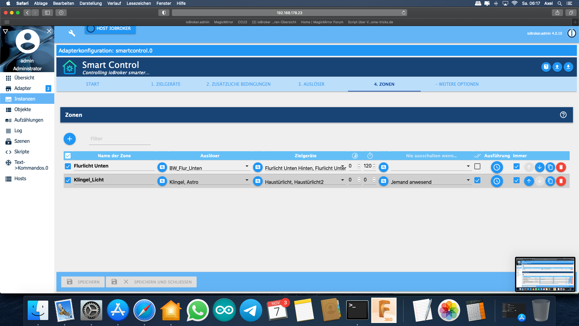

    ich habe mir den Smartcontrol Adapter erfolgreich installiert und soweit finde ich die Idee sehr gut einige skripte doch diesen Adapter abzulösen. ich hab nur folgendes Problem.
    Ich möchte einige licht, hier im Beispiel mein Licht für die Haustür mit meiner Klingel einschalten aber nur wenn das Astro Skript zb. Nacht ausspuckt. Ich habe versucht über die zusätzlichen Bedingung dieses einzulegen aber der Adapter nimmt die zusätzlichen Bedingungen nicht zum auswerten ob geschaltet werden soll oder nicht. wie gesagt ich möchte nur das licht schalten lassen wenn bestimmte Tageszeit im Moment sind.
    hier einmal ein paar Fotos von meinen Einstellungen wie ich gedacht habe dass es so richtig ist.:

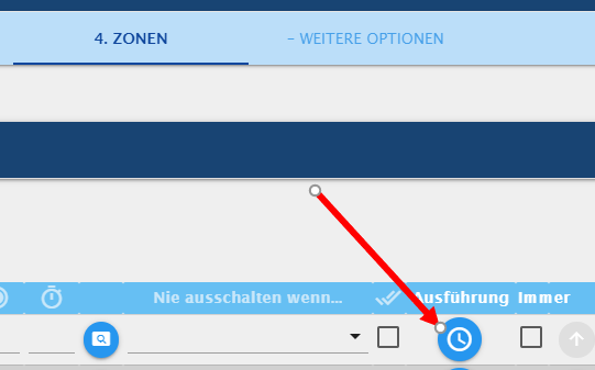

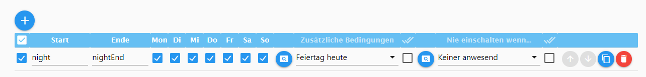

      @fischi87 sagte in Hilfe bei Smartcontrol Adapter:
      Das definierst du unter 4. ZONEN -> Ausführung
      Etwa:
